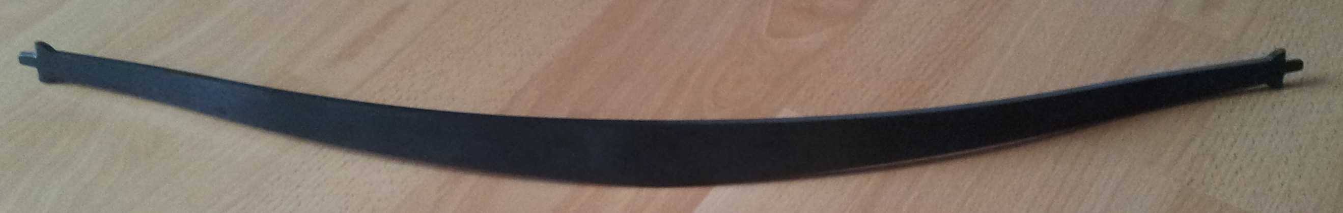

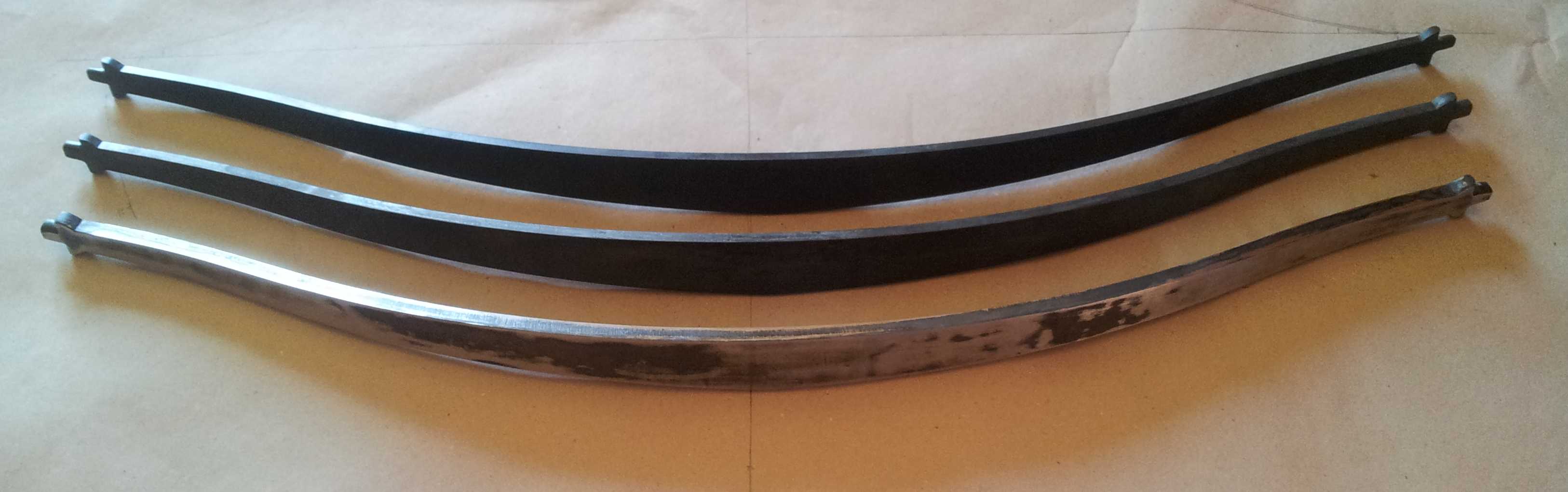

Hier mal ein erster kleiner Prototyp der heute gebogen wurde.
Noch nicht ganz das wo ich hin möchte, aber ein wichtiger Schritt von einem unbeschreiblich langen Weg.
(Die Entscheidung eigene Stahlbogen zu bauen hat bestimmt 6 Monate an Vorbereitung, Überlegungen und Aneignung von Arbeitstechniken zu Grunde gelegt. Es ist nix für mal eben so.)
Morgen werden seine 2 großen Brüder gebogen und dann geht es ab zur Härterei.
Eine Seite muss noch mit 1-2 leichten Hammerschlägen höhenkorrigiert werden, ansonsten ist es die Kontur ziemlich homogen.
Vieleicht werde ich die Sehnenlager noch ein wenig mehr flippen, der Sehnenwinkel sollte aber jetzt schon genügen.
zu den Maßen:
Materialstärke 5mm
Stärken Mitte 35mm Außen 14mm Tips 7mm (bisl wenig geworden)
Rückenlänge 700mm
Daumen zu Daumen über Rücken 680mm
Daumenstand 70mm
Abstand Sehnenlager 660mm
leichte Erhebung der Sehnenlage
Zuggewicht wird sich nach dem Härten herausstellen!!
LG Rizzar

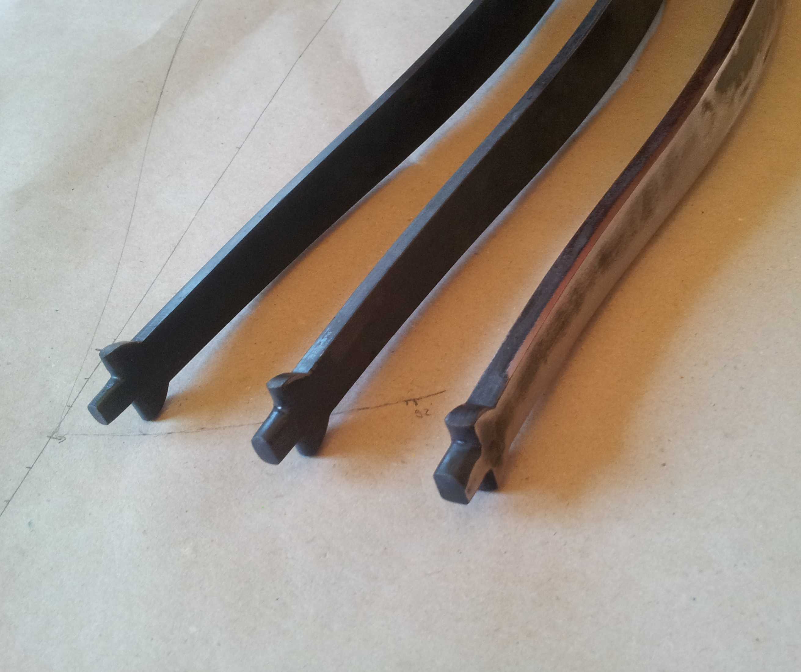

Die großen Brüder sind auch gebogen:
Bisschen Zunder beim Dicken geputzt, weiß noch nicht, was die von der Harterei sagen, vermutlich ist es egal.<br />Danach muss eh wieder blank poliert werden, vermutlich wäre das für die Katz die alle zu schruppen.
Bei den jüngeren Varianten sind die Sehnenlager wieder stärker gelungen, was bei 8 mm definitiv notwendig ist.
Die Biegeradien sind sehr gut gelungen.<br />Höhenkorrektur ist wo erforderlich auch erfolgt.
Von vorne nach hinten 8mm, 6mm, 5mm Materialstärke bei identischen Dimensionen

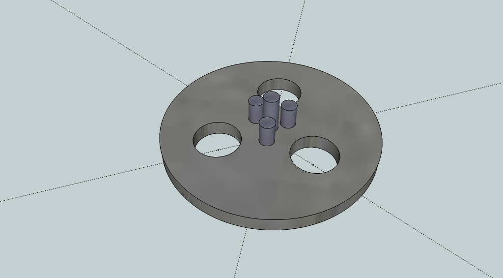

Zum Bilderrätsel:
Ich würde mal raten, daß das vielleicht das Antriebsrad/Kubelrad für eine Zahnstangen-Winde sein könnte. ::)

Richtig geraten, aber war ja auch nicht so schwer, kriege morgen allerdings ein Zahnrad aus der Wühlkiste, vieleicht kann ich das ja sogar relativ einfach für meine Zwecke verwenden...
Fakt ist einfach: ich brauche eine Winde, habe noch Material für 2-3 mittelschwere Bögen, die sonst brach liegen würden.

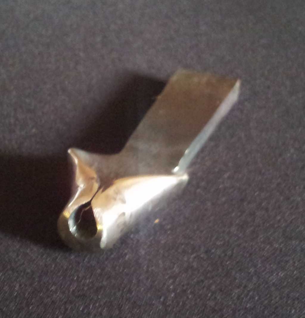

Die Bögen sind zwar immer noch in der Härterei, aber das Pojekt entwickelt sich nebenbei schon weiter.
Grober Rohling zum Testen der Formgebung aus Originalmaterial (Knetmassensimulation schön und gut, verhält sich aber etwas anders als echter zäher Federstahl).
(Fokus der Handycamera will irgendwie nicht so recht, sorry für die miese Quali)
Gruß Rizzar

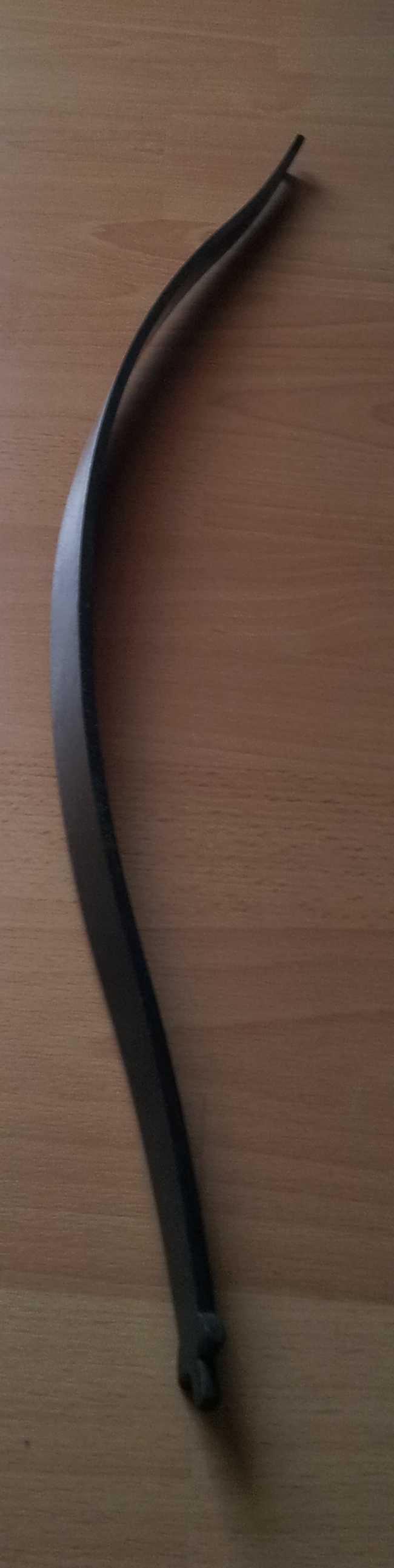

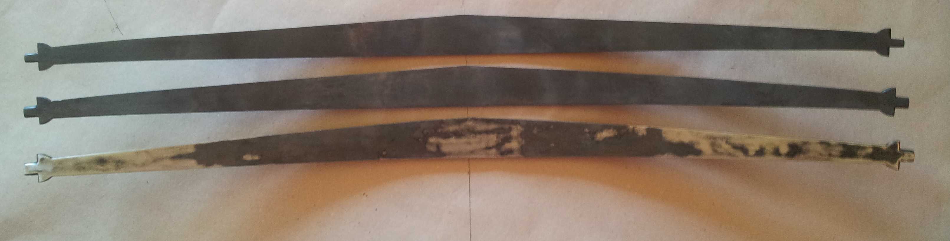

So
Nach längerer Wartezeit, aber dafür einem unschlagbar günstigen Preis, habe ich meine ersten Stahlbögen gehärtet zurückbekommen.
Jetzt muss ich nur noch mal eine vernünftige Sehne hinbekommen, die auf dem Bild ist zu kurz, dann kann ich endlich das Zuggewicht testen. (oder ich messe den Federweg auf Standhöhe und rechne runter, aber 110mm finde ich ein wenig viel)
Die Dickeren werden noch geschliffen und poliert, der Dünnere bleibt vermutlich geschwärzt.
Kennt jemand zufällig ein synthetisches Sehnenmaterial mit Z-verdrillung (~1mm dm) das vom Aussehen an geglättetes Leinen oder Flachs rankommt, wenig dehnt und nicht 30 euronen die viertelpfund Spule kostet??
Geht hauptsächlich um diese Bögen ohne gerollte Enden, die lassen von der Größe einfach keine "Echte" zu.
Gruß Rizzar

Rizzar hat geschrieben: Die Dickeren werden noch geschliffen und poliert, der Dünnere bleibt vermutlich geschwärzt.
Bedenke, dass du den unpolierten Bogen nicht genauso stark belasten kannst, wie die Polierten.
Der Oberflächenbeiwert kann durchaus (je nach Rauigkeit) die Belastungsgrenze auf 50% reduzieren.
Rizzar
Beiträge: 861
Registriert: 01.06.2011, 20:03
Re: Ein kleiner Armbrustbogen
Beitrag von Rizzar »
Danke für den Hinweis.
Hab länger überlegt wie ich die Oberfläche bewerte.
Der Bogen war vor dem Härten schon ordentlich bearbeitet und hätte so den normalen Anforderungen entsprochen.
Die vom Härten geschwärzte Oberfläche würde ich jetzt aber tendenziell wenig bis gar nicht anders als eine etwas gut gemeinte Brünierung einschätzen.
elric
Beiträge: 130
Registriert: 07.12.2005, 19:28
Beitrag von elric »
Ich hab dir hier mal eine Vorlesungsfolie für Konstruktionselemente I hochgeladen:
http://pdfcast.org/pdf/ke-i
Auf Seite 22 ist ein Schaubild.
