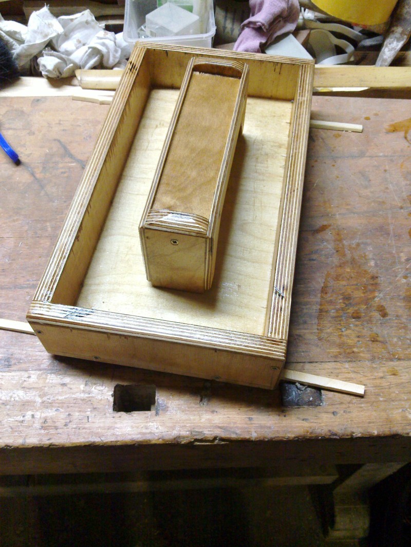

Hier mal wieder ein Werkzeug von mir.
Eine Schleifwanne
Auf dem Bild hat das Teil erst zwei Lackschichten hinter sich.
Damit das wasserfest wird, müssen da noch ein paar drauf.
Oben kommt dann der Schleifstein rein.
Die Steinhalterung ist fest mit der Wanne verschraubt.
In die Wanne selbst kommt das Wasser, mit dem die Steine benetzt werden können und die Steine können in der Wanne vor der Arbeit auch gewässert werden.
Unten drunter kommen noch Gummifüße, damit die Wanne bei der Arbeit nicht hin und her rutscht.

Gute Idee!! :) darf ich mir abschauen oder? :)
hab schon öfter drüber nachgedacht mal sowas zu bauen. Aber Holz hatte ich da eigentliche nie im Sinn... Eher eine Aluminiumwanne oder sowas :P

@ Toaster sind das Reste? Wenn nein, warum nicht gleich Siebdruckplatten gekauft?

ne dumme Frage Toaster,
wozu ist das gut ? Um Wassersteine feucht zu halten zum Messerschleifen ?

In die Wanne kommt Wasser um die Steine feucht zu halten und auf das Teil in der Mitte kommt dann der Stein mit dem geschärft wird.

@ Hairun: Sind Reste. Und die Schnittkanten der Siebdruckplatten müssten auch lackiert werden.
@ Walta, Okki: Genau.

jap, aber das wär weniger Fläche ;D
Aber Resteverwertung ist immer gut, und deine Schleifwanne ist ein feines Helferlein! :)

[Motzmode]
Die ich aber abkleben muss, weil das sonst sch*** aussieht.
Und dann weiss ich nicht ob die Nahtstelle zwischen Holz und Deckschicht auch dicht ist.
Nene. So ist mir lieber.

Sowas hätt' ich mir auch schon öfter gewünscht, wenn ich wiedereinmal die Werkbank mit Schleifschlamm versaut habe.
Aber hinsichtlich Material, werd ich doch eher zu etwas wasserunempfindlicherem (Alu, oder Kunststoff) greifen.

Holz habe ich aus zwei Gründen genommen:
Weils da war.
Weils beim abrutschen keine neuen Katschen in das Schleifstück macht.
