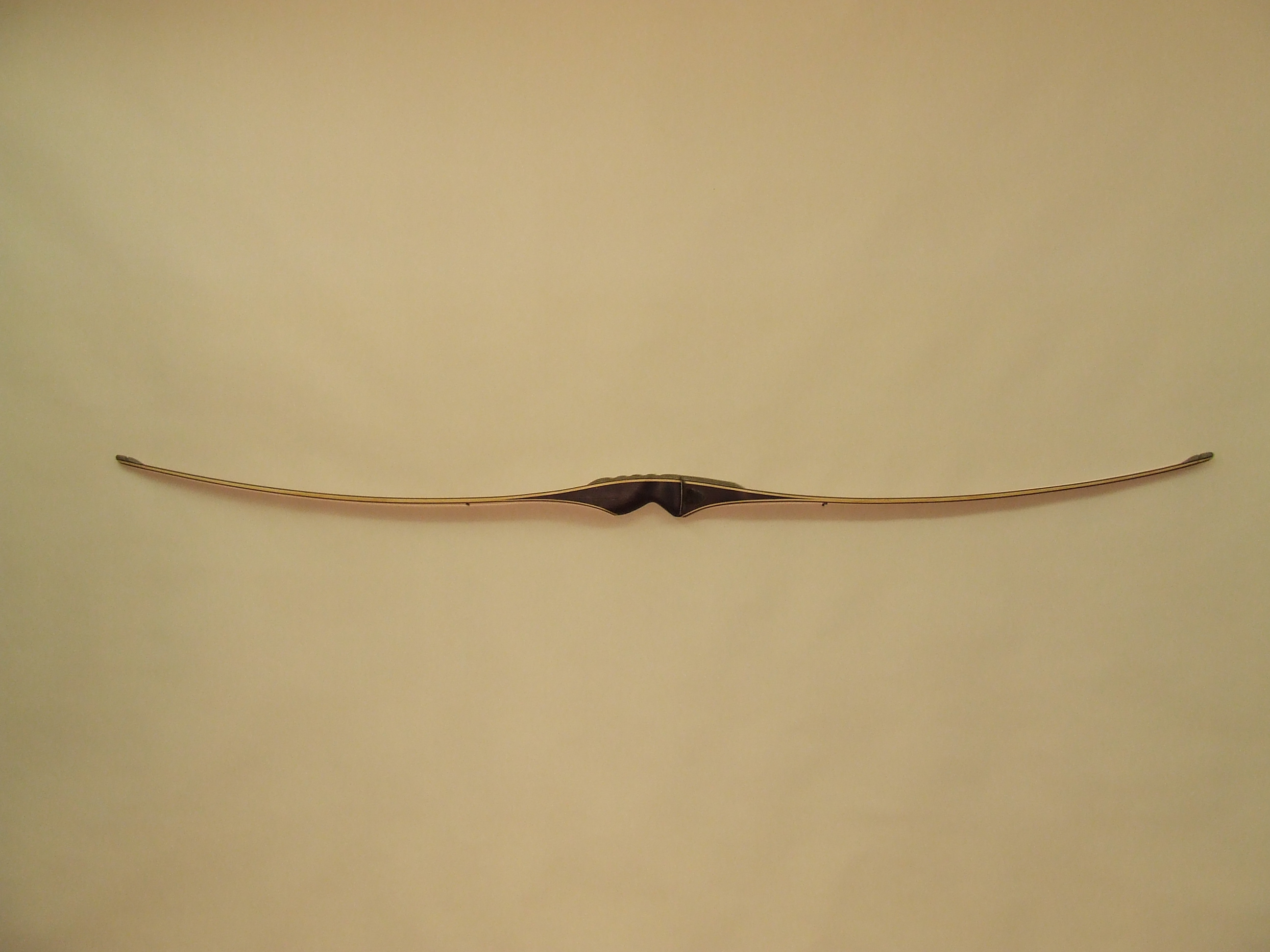

Habe im August das 2 Mal Karl Harringers Bogenwerkstadt besucht um einen glaslaminierten Langbogen zu Bauen.
Besonders hervorzuheben ist das Karl sehr auf die Wünsche der Kursteilnehmer einging, und somit das anstrengende, lehrreiche Wochenende erfolgreich beendet werden konnte.
Aufbau: 2 Schichten Bambusleisten von 2,4 mm auf 0,8 mm getapert, 2 Lagen Wurzelholzfurnier 0,6 mm und
2 Lagen Klarglas 1,0 mm.
Griff wurde aus Wenge gefertigt, der Griffaufkleber und die Nacken aus je 5 Lagen Wengen und Ahorn Furnier 0,6mm.
Finisch 1x Leinöl, 2x Büffelhartfett
Ich hoffe auf einige Feedback`s von euch.
