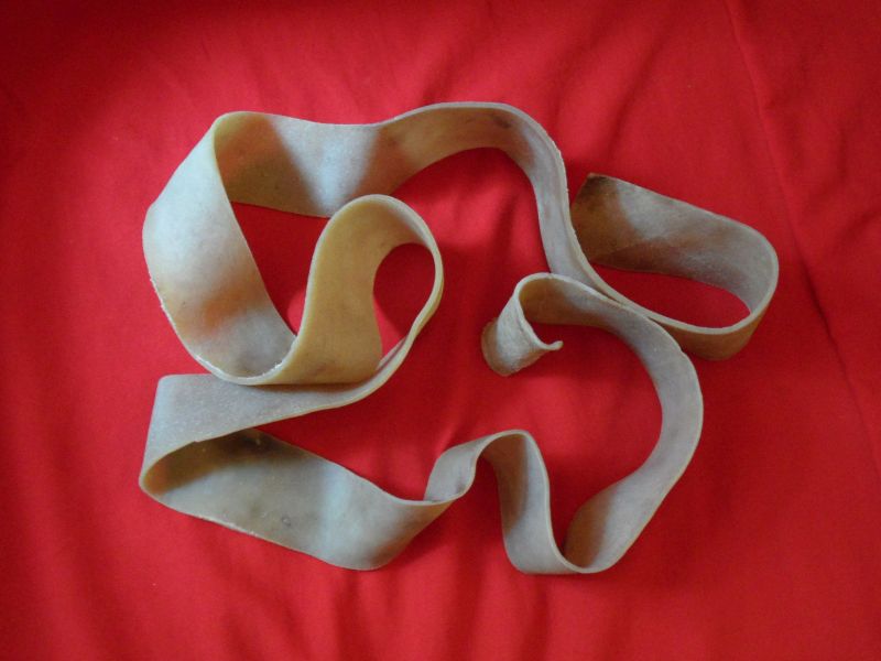

Hat jemand eine genaue Beschreibung zur Verarbeitung von Rohhaut ?
Ich hatte zwar schon im Forum geschaut aber eine wirkliche Anleitung habe ich nicht gefunden.
Erfahrungswerte ..... bitte her damit :)

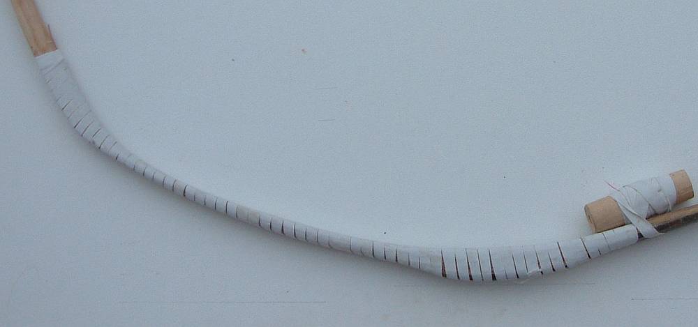

wie man sie auf einen Bogenrücken aufbringt? - kein Problem. Rohhaut (2Streifen, einer für jeden Wurfarm, jeweils ca. 2cm breiter als der WA ist) feucht machen, abtrocknen. Den Bogenrücken ud die Rohhaut mit Leim (bevorzugt Hautleim, Weißleim soll auch gehen, aber keine eigene Erfahrung damit) dünn aber gleichmäßig einstreichen. Die Rohhaut, von der Mitte her beginnend auflegen und blasenfrei ausstreichen. Dann mit Mullbinde o.ä. dicht umwickeln und trocknen lassen. Mull abwickeln, an den Kanten in Richtung zum Bogenbauch arbeitend, mit einem Schmirgelklotz den überflüssigen Teil abschneiden. Anschließend evtl. Blasen aufstechen und mit Leim füllen (wickeln!) udn nicht sauber klebende Kanten nachkleben.

ich habe nur ein wenig bedenken weil ich gelesen hatte das die Haut sich nach dem trocknen noch stark zurück ziehen würde ....
das mit der Mullbinde finde ich einen tollen Tipp!

Ja die möchte beim Trocknen noch wieder ein wenig schrumpfen, aber das macht ja nichts, sie ist ja dann fest auf dem Bogenrücken aufgeklebt und kann sich nicht bewegen. Das stellt also kein Problem dar.

kra hat geschrieben:Dann mit Mullbinde o.ä. dicht umwickeln und trocknen lassen.
"o.ä." wäre dann vorzugsweise ein Hosengummiband, welches man in jeder Kurzwarenabteilung bekommt. Das Gummiband ist quasi selbsttrennend, klebt also nicht fest, wenn man den Hautleim vorher "an-gelieren" läßt.
@Axel: Ich weiß ja, dass du zur Zeit viele Mullbinden hast, aber probier ruhig mal den Hosengummi und dann: Mullbinden alle verbrennen! 8)

Ich sammle alle von meinen Söhnen ausgemusterten FAHRRADSCHLÄUCHE ein.
Die werden (mit Schere!) in Längsstreifen geschnitten.
Voila! ;)
