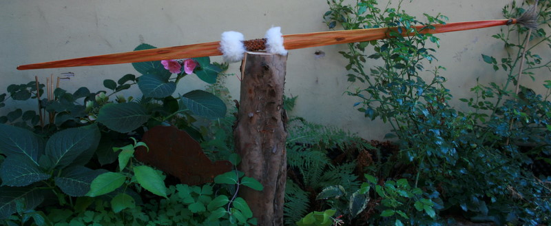

Beitrag von gervase »
Für den Sohn einer Freundin. Eigentlich wollte Sie ihm bei Decathlon einen Bogen kaufen ::)
Hickory, 18 lbs auf 20", 53" NtN, gewicht 288 gramm Breite an den Fade-outs 35 mm
Wirft verflucht schnell für das geringe Zuggewicht.
Die Pfeile schlugen bei den Testschüssen auf 10 m erstmal 50 cm höher ein als angepeilt.
Das Bild vom Vollauszug muss ich nochmal an der Tillerwand knipsen. Der Bogen stand schräg nach hinten gekippt. Das verzerrt die Perspektive. Sorry

Ganz ehrlich Wilfried ?
Klasse ! ;) :)

Absolut Sahneteil! Und ich denke, um Längen besser als jeder gekaufte Bogen ;)
Nur das Plüsch am Griff ist so gar nicht meins, aber dem Sohnemann muss es ja gefallen und nicht mir. Sehr schöner Bogen !

Ich würd mir an meinen Bogen auch keinen Pelz machen. Aber für nen 8jährigen?
Dafür ist das Griffleder Python.

Seeeehr schön.
Grade mit dem Pelz.
Kann mir nicht vorstellen dass Gervase Kunstpelz verarbeitet.

Kein Kunstpelt.
Das ist Lammfell. War mal ein Lenkradschoner von meinem alten Herrn. Der fährt inzwischen kein Auto mehr

obere Nocke mit Skalp-Trophäe, kann man auch zum Pfeilereinigen nutzen

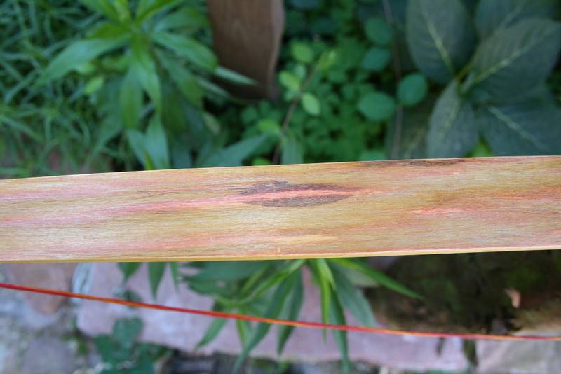

ziemlich spannrückig, das Holz, rot die Höhenrücken, gelb die Täler
