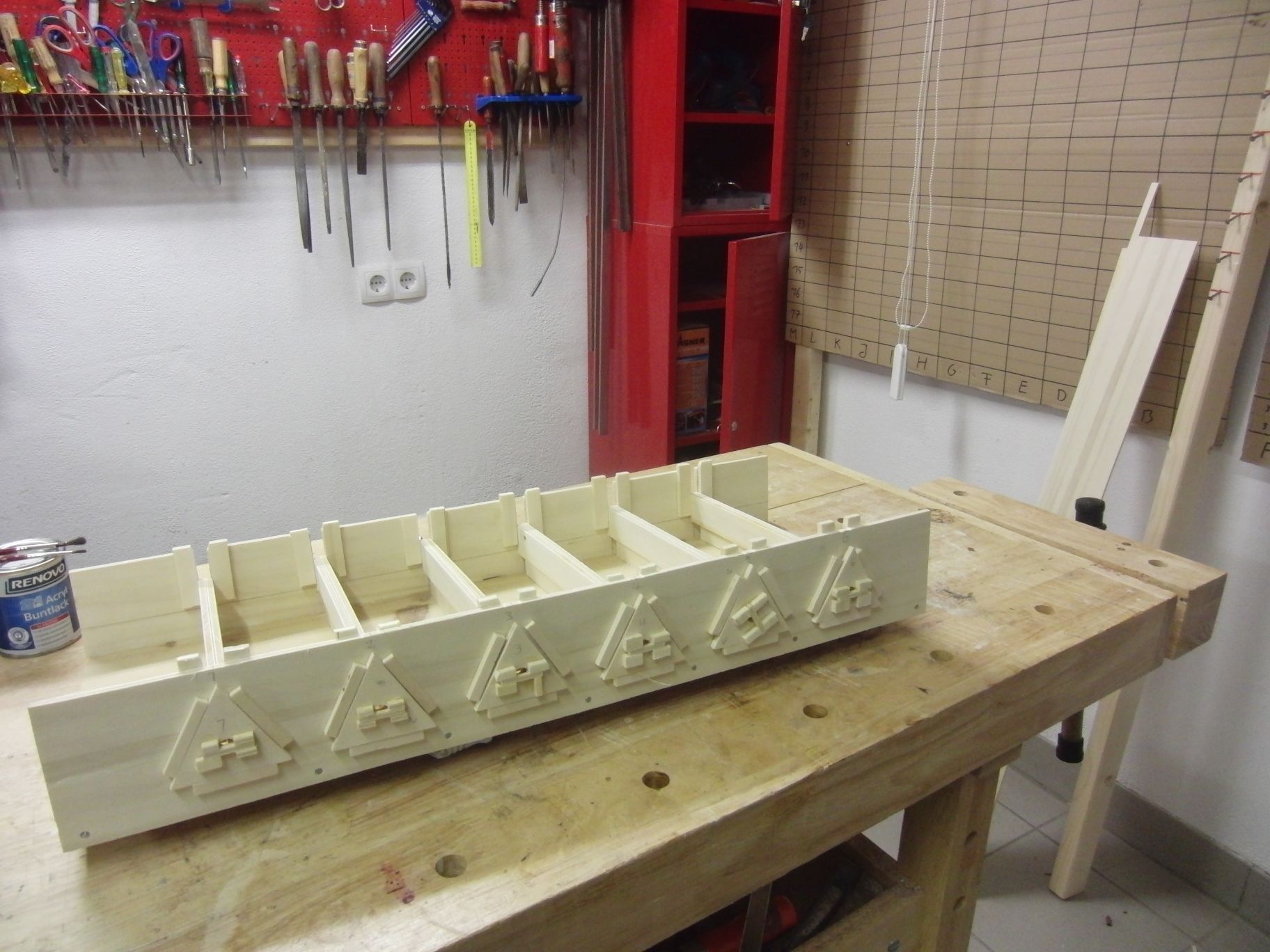

Die Vorderansicht des Befiederungsgerätes
diese Dreiecke spielen eine ganz entscheidende Rolle...
...mit Hilfe von ihnen kann ich den Pfeil im Befiederungsgerät drehen und zwar immer um exakt 120°  (Außenwinkelsummensatz). Denn es handelt sich um Gleichschenklige Dreiecke, welche immer die gleiche Seitenlänge haben, und deshalb auch der Außenwinkel immer 120° ist.

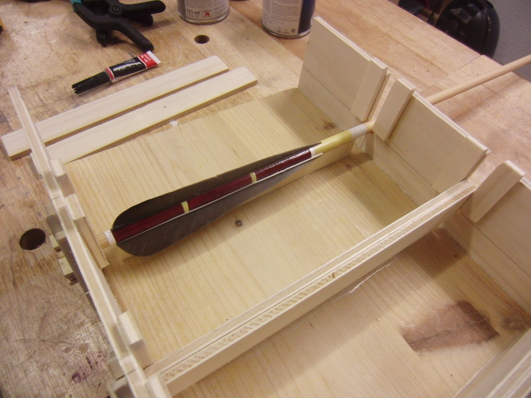

Von oben wird dann die Feder im Federhalter (nix weiteres, als zwei Holzplatten) auf den Pfeilschaft aufgeklebt

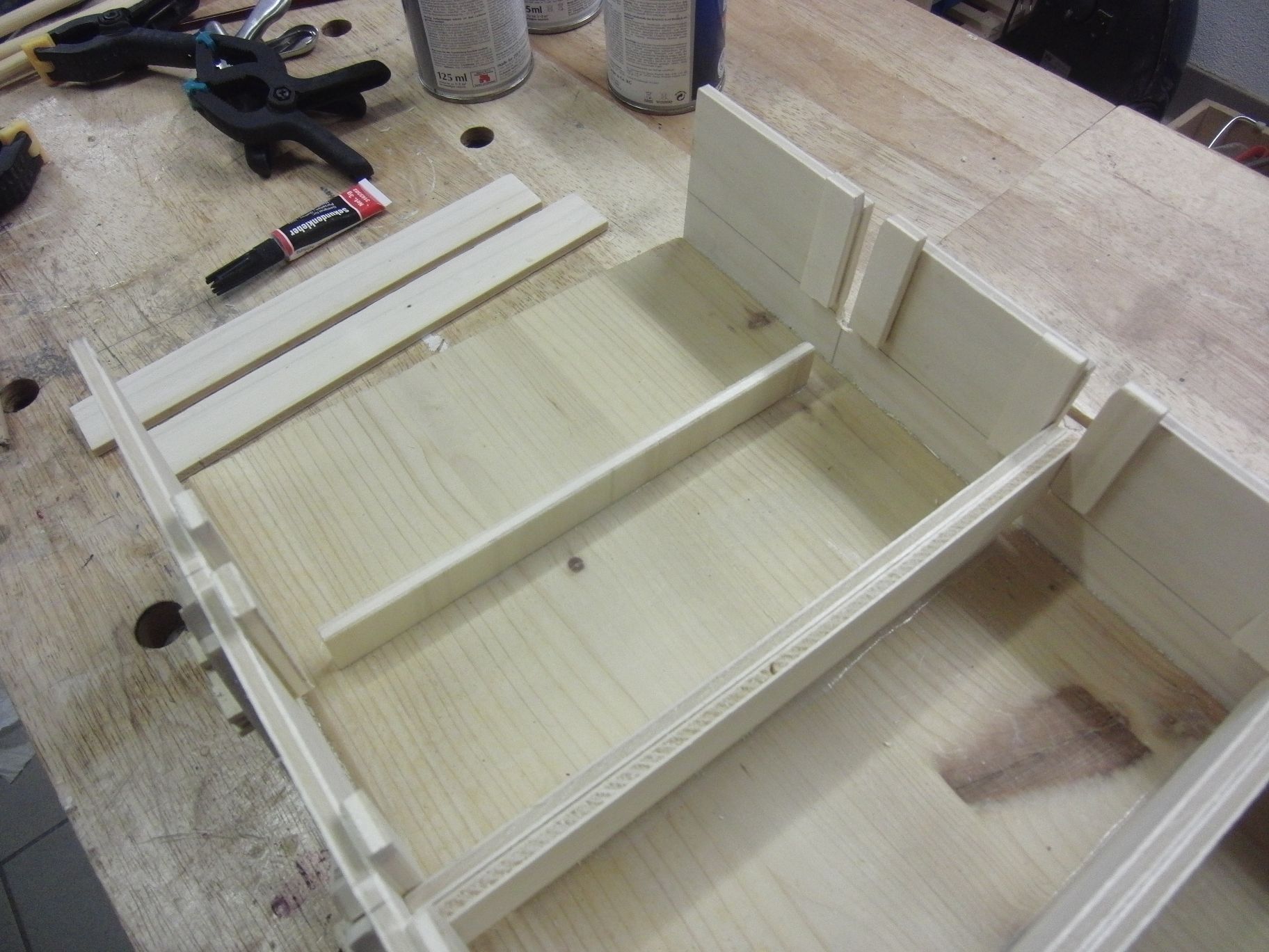

Diese Federhalterplatten haben natürlich Führungsschinen und halten die Feder dann 100%ig gerade auf den Schaft
Hier ein kleines Beispiel

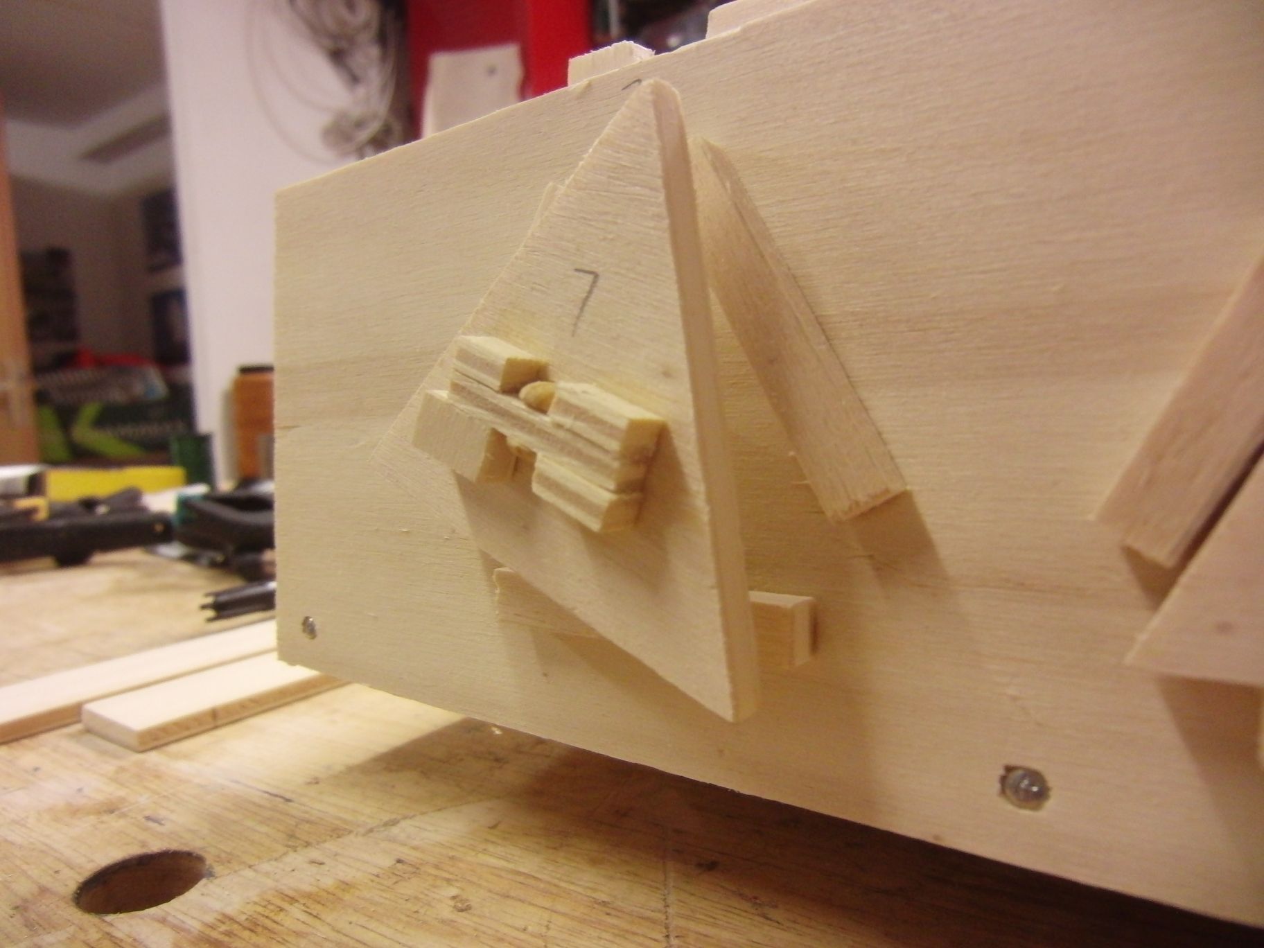

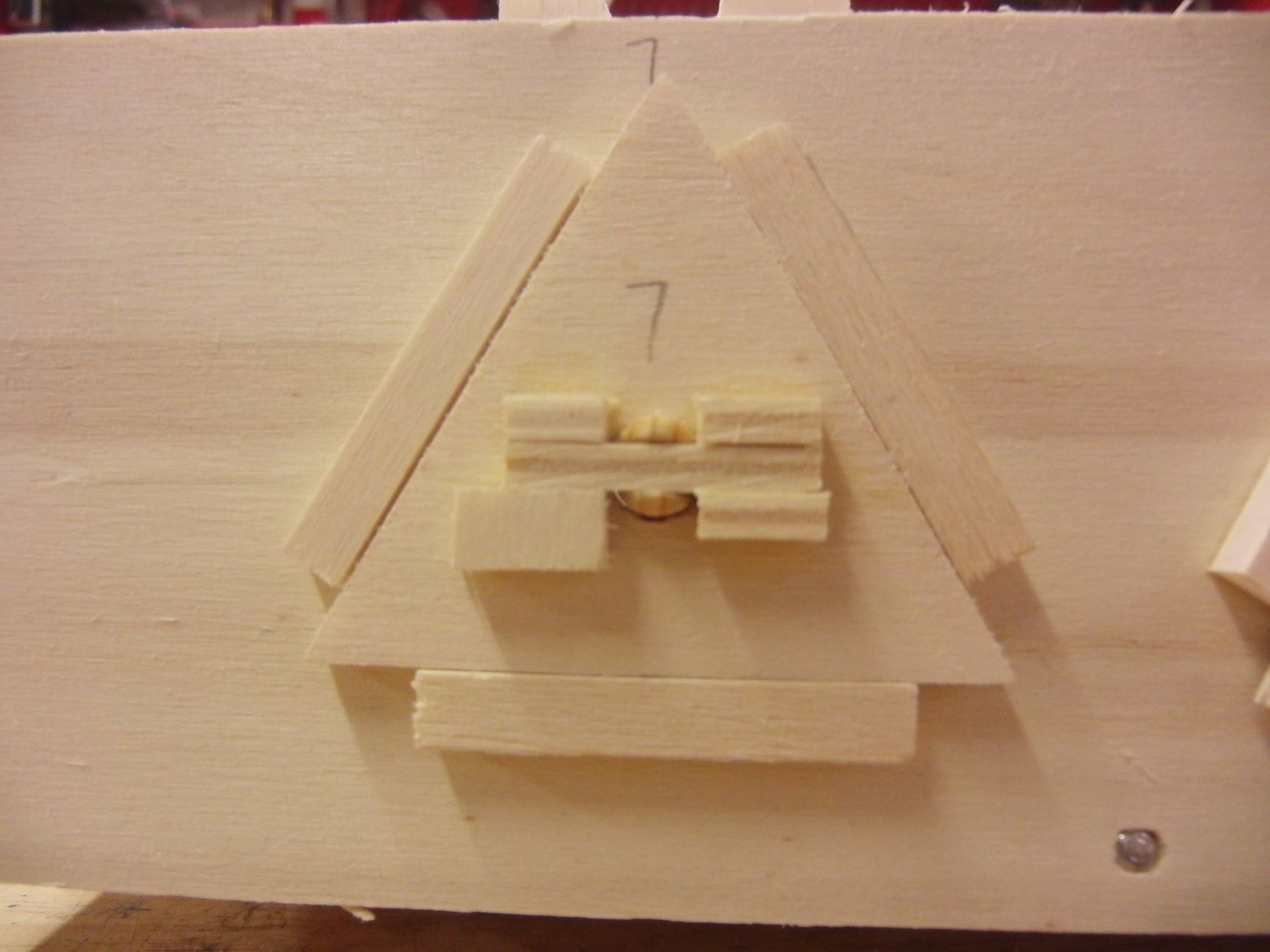

Das Dreieck nochmal im Detail: In der Mitte gibts´n Loch, wo ne Selfnockaufnahme drinnen ist
Dieses Dreieck hat auch Führungsschinen und kann , wenn man es mit dem Pfeilschaft leicht herausdrückt gedreht werden. Es kann also nur die Positionen 0° (Leitfeder) und 120° bzw 240° geben
Wie schon beschrieben wird dann von obe herab die Feder aufgeklebt

Selfbower hat geschrieben: Von oben werden dann die Federhalter (nix weiteres, als zwei Holzplatten) auf den Pfeilschaft aufgeklebt
Hmmm - Wäre es nicht besser wenn du die Federn auf den Schaft klebst?
Schönes Gerät und sauber gearbeitet.

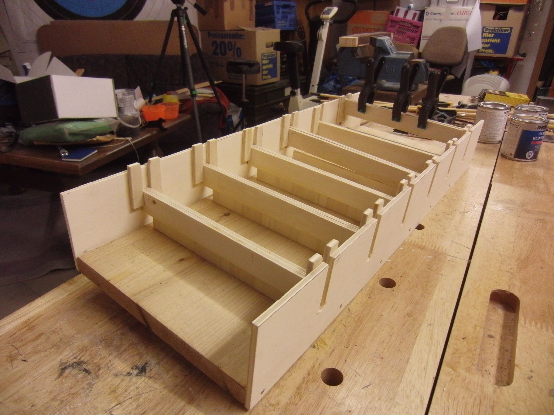

Die gleichschenkligen Dreiecke sind der Kernpunkt um auf einen 120 Grad Winkel zu kommen. Um diesen Winkel zu positionieren hast Du drei Leisten darum angebracht. Zwei davon sind völlig überflüssig, Du benötigst nur eine der drei. Ich würde die untere, horizontale Leiste nehmen. Diese ist am leichtesten auszurichten. Dies siehst Du gut am 2. Bild, nur diese untere Leiste hat wirklich "Eingriff" die beiden anderen haben so viel Spiel (mehrere Millimeter) dass diese keine Funktion haben. Ergo weglassen. Dadurch könntest Du auch ganz einfach die Vorrichtung für eine 4-fach Befiederung nehmen. Einfach die Dreiecke durch Quadrate ersetzen, nur so stören die beiden anderen Leisten.
