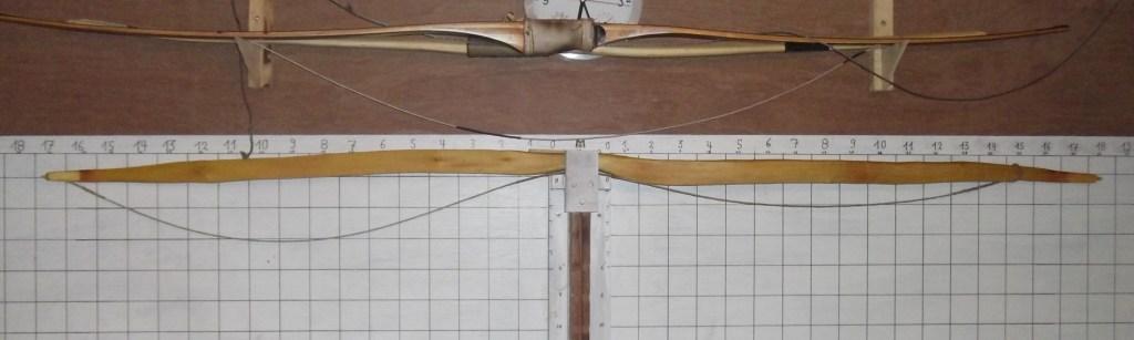

...und noch ein paar der üblichen Bilderchen...
etb
P.S.: Lob,Kritik, etc. natürlich gerne, aber zwecklos, da sich der Bogen nunmal nicht mehr in meiner Hand befindet... ;) ;D ;D

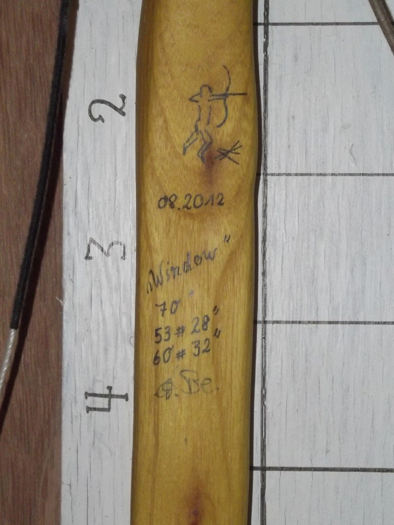

...Beschriftung und Signatur...

...Bauchseitige Ansicht...
...Rückenansicht...
...Rückenansicht...

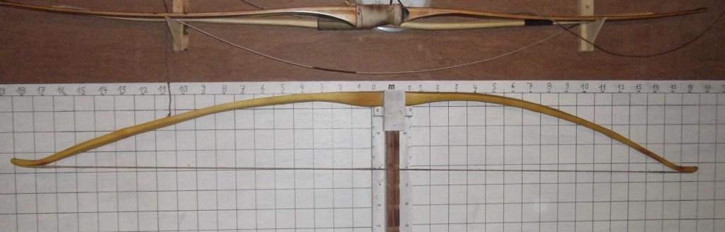

...Tiller bei 22"...
...Standhöhe...
...Standhöhe...
...abgespannt...
...abgespannt...

Ich hätte ruhig ein bischen mehr vom Deflex im Tiller gelassen, aber das ist natürlich Geschmackssache. Ansonsten ein tolles Charakterstück - Osage halt :)

Der deflexe Wurfarm liegt im abgespannten Zustand fast auf Standhöhe, da war das auf jeden Fall eine spannende Tillerarbeit. Auszug und Bogenlänge sind für mich genau richtig - so von außen betrachtet.
