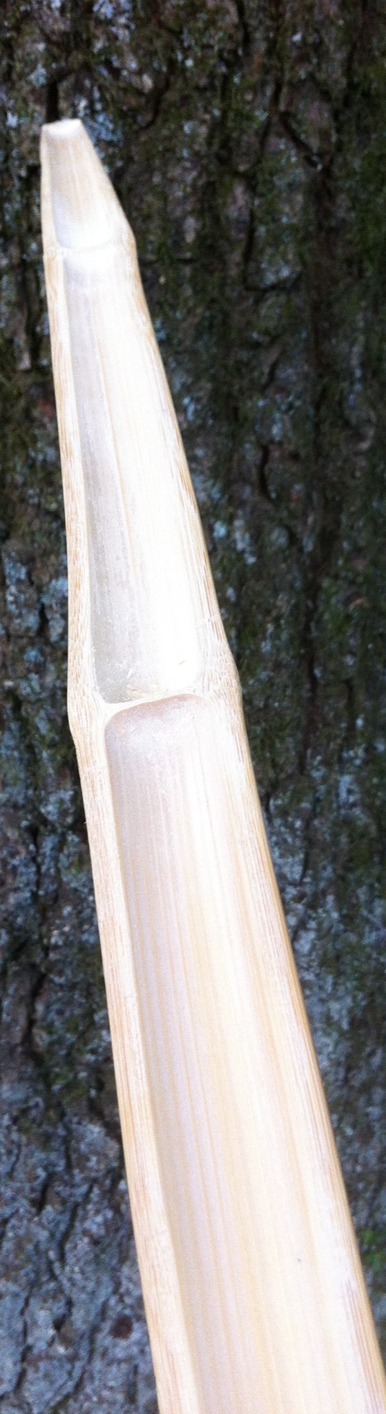

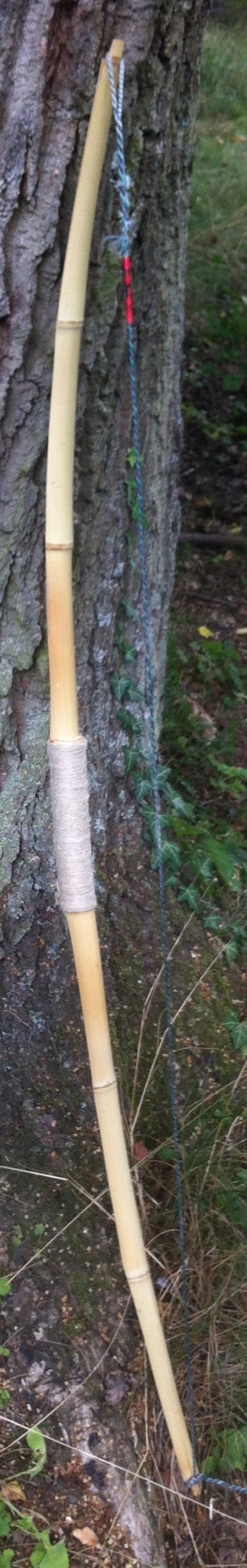

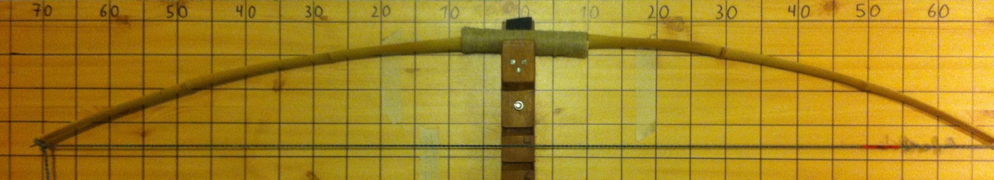

Bambus Buthanbogen Takedown Kinderbogen/Testbogen aus 2 Bambusrohr Seiten
138nn 24" 12,3# 3.2cm zu 1.5cm breit, Griffbereich ca.12cm lang
1/3 Pyramid
Das war für mich ein Test um den Buthanstyle zu verstehen nun brauche ich nur noch ein Bambusrohr 1,5cm+ Wand dicke und ca.170cm Länge wenn jemand ein Tip hat ich würde mich freuen .
Seine Wurfleistung im Verhältnis zu Seiner Zugstärke ist auf 20 Meter erstaunlich ;D

Sind die WA an dem Griffstück "nur" fest gewickelt, biegt es mit, und wie lang muss das Griffstück Deiner Einschätzung nach sein, damit das bei einem 50 lbs Bogen hält?

Was mich ein wenig erstaunt ist das geringe Zuggewicht, hast du vor mal einen Bogen mit einem "normalen" zuggewicht zu bauen?
Sollten so ca. 50 Pfund sein, wenn ich mir das im Video so angucke, wie flach der Winkel beim Schuss ist, und die Angabe von 145 stimmt, müssten die Bögen ja locker dieses Zuggewicht haben, oder?

@deckelsmoog
Mein Griff biegt nicht mit ist mit Panzertape umwickelt und anschliessend mit Schnur umwickelt.
Wenn mann Dicken Bambus hat, wird der ja abgeflacht und nicht wie bei mir noch Rund zusammengesetzt. Wenn mann 2 Flache Stücke umwickelt dürfte das vermutlich bis 50# Ausreichen bei nichtbiegenden Griff
Das Griffstück Sollte wohl 15-20cm lang sein.
@Ins Gelbe
Habe 12 Stunden für den Bogen gebraucht getillert habe ich mit Raspel und Feile.
Die Nodien sind auf den Bogenbauch, getillert wird am Rücken oder an den Seiten. Vermutlich ist das so um die Druckfestigkeit des Bambus zu nutzen.
Und mann muss sehr dicken Bambus verwenden um Zugstärke zu erreichen (oder man muss die Seitenwende mit benutzen).
Da meiner sehr dünn war, ist halt nur ein Kinderbogen draus geworden. Trotzdem bin ich zufrieden mit dem Test. Interessant wird wohl Bambus ab 8-15cm Durchmesser mit einer Wanddicke von 1,5cm+
@Genni
Ja habe den Bogen gebaut um Erfahrung damit zu bekommen ein Bogen mit 40#+ 170cm wird folgen sobald ich den richtigen Bambus habe (Suche noch).
