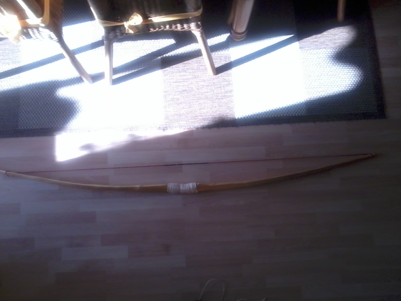

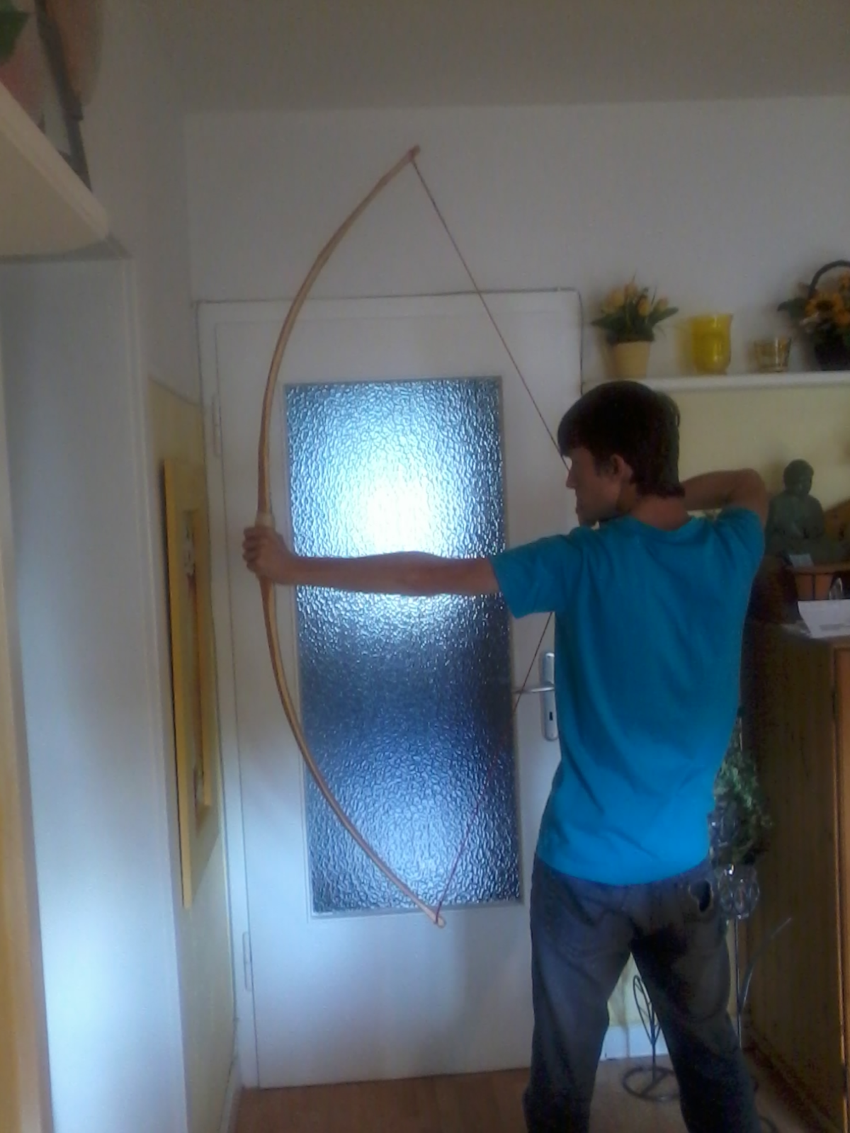

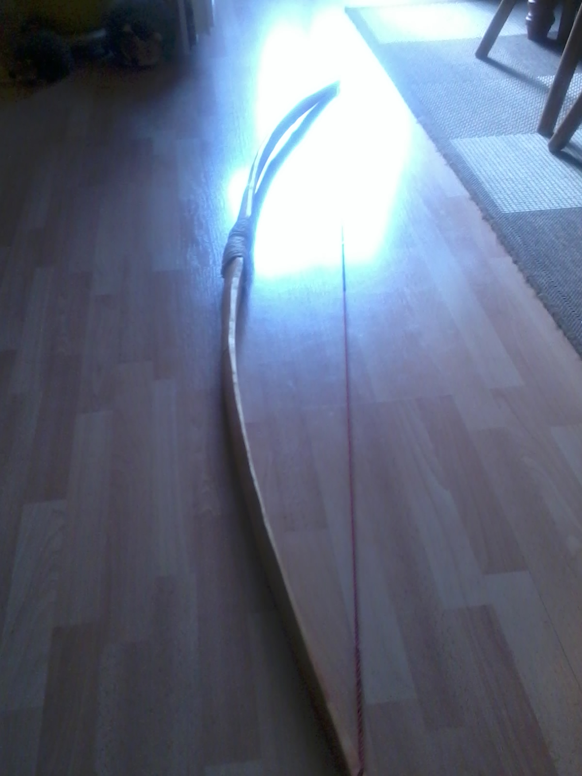

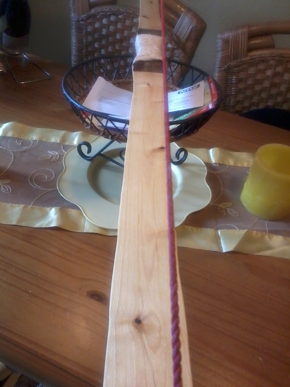

ich stelle hier meine reine Tillerübung aus Birke vor. Wie egsagt, hatte Holzmangel, bla, blubb und Langeweile. Also her mit dem Stück.
Von vorne herein zog sich das Teil wie ein Brett. Meine billig-Zugwaage zeigte anfangs über 25kg an. Also über 53 Pfund.
Nach dem Tillern blieben dann 48 @ 27 über. Aber irgendwie traute ich dem Braten nicht. Nahm ich meinen 38er Recurve zum Vergleich, zog der sich wie Butter.
Also auf auf in den Bogenladen um die Ecke und mal durchmessen lassen: WAS EINE KACK BILLIGZUGWAAGE!
Zitat des Typens aus dem Laden beim ziehen :"Jesus Maria!" :D
Das Teil weist KEINE Stauchbrüche auf.
Hier die Daten:
Länge : 174cm
Breite: 4,5 bis 1,5 an den Tips.
Finish: Leinölfirlefanz
Sehe: 14 Strang Dacron in rot
Zuggewicht: 57,6#@26 Zoll ( mehr bekomm ich nicht gezogen ) 61,4#@28" (Bild finde ich nicht mehr, kann ich aber gerne nachmachen)

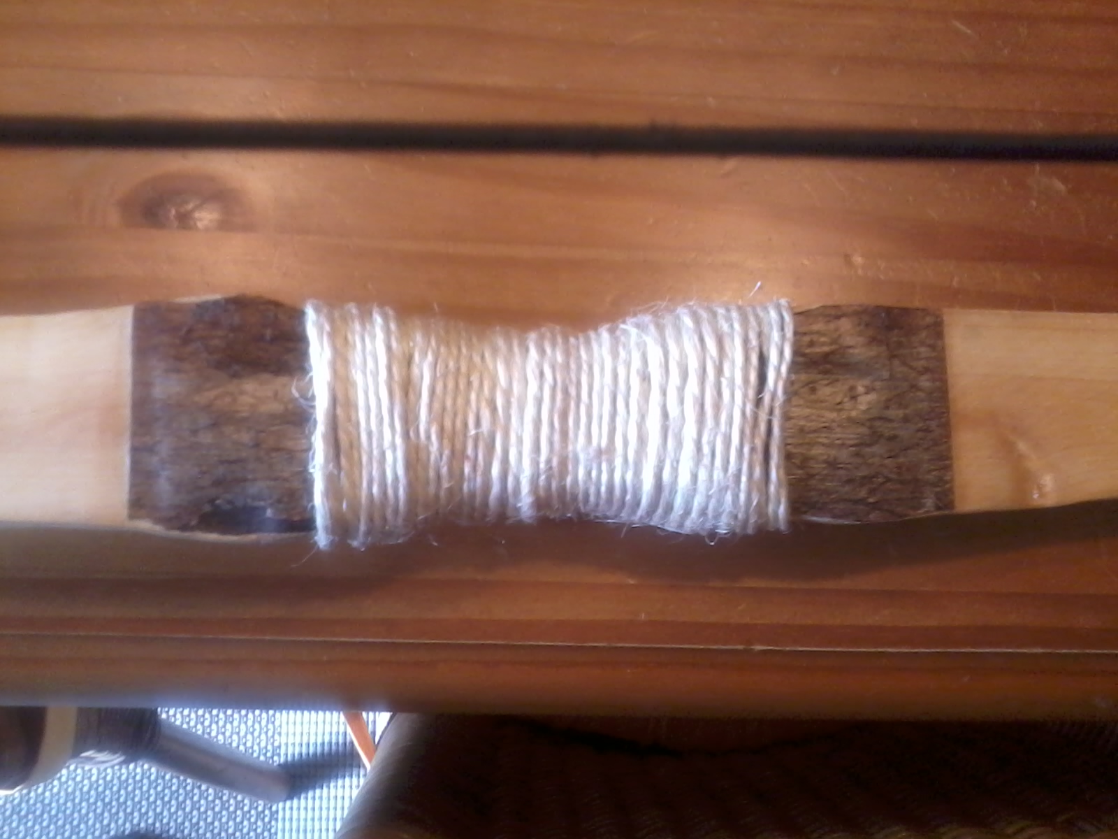

Bisschen rustikaler Griffaufbau ;)
Aber schon weil er aus Birke ist, etwas ganz besonderes.
Es wäre schön, wenn du die Schussanzahl im Laufe der näcsten Tage / Wochen dokumentieren würdest und ob es irgendwelche negativen Effekt gibt...
Ein paar schönere Bilder und er ist wegen des ungewöhnlichen Materials ein sehr netter BdM Kandidat!

Lass mir! Ich mag den Griff :D Der ist mit Haselrinde unterlegt.

Naja, das Übliche, was man beim Fotografieren so beachten sollte: Schärfe, Kontrast, Lichteinfall etc.
Ich weiss, mit den Handys is das nicht immer leicht, aber dennoch: Klare Aufnahmen mit gut gewähltem Hintergrund machen einfach mehr her. Und es geht, wenn man ein wenig aufpasst.
Ich hab einfach mal eine Präsentation herausgepickt. Die ist sicher nicht perfekt aber deutlich ansprechender:
http://www.fletchers-corner.de/viewtopi ... 16&t=20275
Da wird auf Hintergrund und Kontrast geachtet, die Details sind scharf (vielleicht mit einer Makrofunktion gemacht) und der Bogen liegt / steht nicht im Gegenlicht oder auf einem blitzreflektierenden Untergrund oder vor hellen Sonnenflecken.
Es ist zwar ein Bogenforum und kein Fotoforum, aber die Bogenbilder und Holzbilder sind nun Mal das Aushängeschild. Es muss ja nicht son Aufwand sein, wie ihn Blacky oft treibt oder Chirion hier: http://www.fletchers-corner.de/viewtopi ... 15#p326133 aber dennoch: Der Ton macht die Musik, die Bilder den Eindruck...

Sorry, MUSS ich jetzt aber fragen: WIE SICHER ist es, dass es sich WIRKLICH um Birke handelt?
Die Bauchansicht lässt SEHR gut eine Maserung erkennen.
DAS hab ich SO bei Birke noch NIE gesehen!!

Das ist Birke, ich habs doch selbst aus dem Birkenwald hier um die ecke aufgehoben. Weiße rinde und kleine Blättchen mit Rüsseldingern dranne. Wenn das keine Birke ist, was dann O.o Die ringe sieht man auch erst so hart, nachdem das Öl drauf war! Außerdem bin ich auf Birke allerisch. Meine Nase war während des Baus wie auch zuvor bei meinen Birkenbögen dauerzu :D
Ich habe ja noch die andere Hälfte hier stehen.....
Edit: Ring unter der Rinde ist der Rücken, gefällt im Mai....
