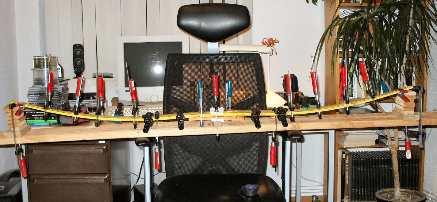

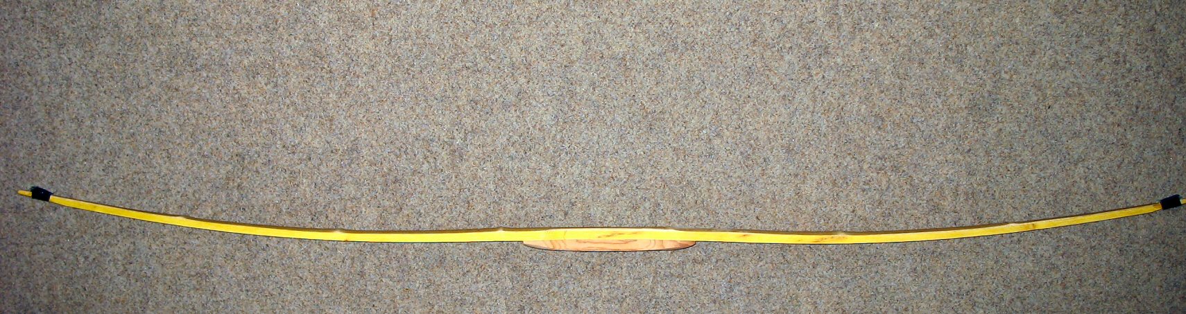

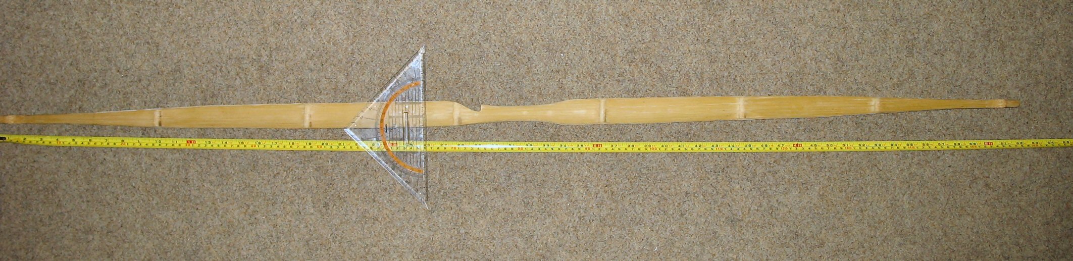

Material fürs Verleimen sollte vorhanden sein: Ein stabiles langes Brett und Holzklötzchen sind Minimum für die Form, 15 Schraubzwingen sind eigentlich auch nötig, wenn du nicht die Schnurwicklung mit Keilen zur Straffung machen möchtest.
Das kann dann z. B. so aussehen:
Das Backing
Das Verleimen (hier mit Osage)
Der verleimte Rohling
