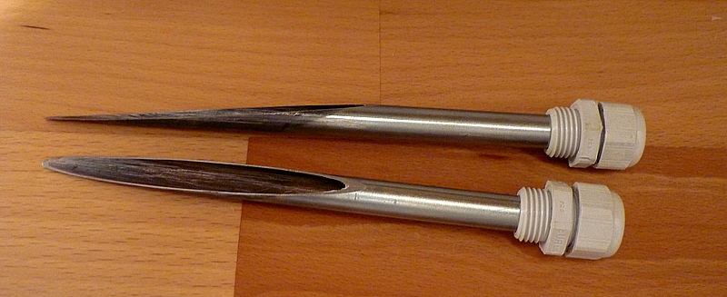

Mein Spleissrohr hab ich auch aus dem Baugeschäft. Mit 2 Musterschäften in die Rohrabteilung und die passenden ausgesucht. Als Fixierung hab ich mir aus der Elektroabteilung eine Verschraubung geholt (Verschraubung für Feuchtraumdosen - PG Verschraubung). Zurechtschneiden tu ich die Schäfte mit Cuttermesser und Balsaholzhobel. Verleimt werden sie auf einer Alu Winkelschiene und mit Wäscheklammern fixiert.
Allerdings verwende ich die Rohre so gut wie gar nicht mehr da es genug bessere Alternativen gibt. Die Rohre haben nur den Vorteil das sie leicht transportabel sind.

Ich kann noch mit Fotos von der Bauweise dienen die Walta beschrieben hat, mit so einem Rohr repariere ich auch unsere Schäfte erfolgreich. Selbst die Herstellung des Rohres ist einfach. Ich hab das einfach an einem am Tisch montierten Bandschleifer mit 60er Korn solange draufgehalten bis es die Form am Bild hatte. Achtung, wird schneller heiß als man glaubt. Es ist eine Art Alurohr, zumindest ließ es sich leicht abschleifen.
Da ich keine Hobel habe "schnitze" ich die Schäfte mit dem Cuttermesser bis sie ungefähr mit dem Spleissrohrwänden eben sind. Dann schleife ich sie händisch an der Reibfläche des ausgeschaltenen Bandschleifers ein paarmal hin und her bis sie eben und flach sind. Der Winkel ändert sich dabei nicht mehr wirklich. Wenn man die beiden Schaftteile aneinanderhält sieht man ja sofort ob er eine Kurve macht oder nicht. Gegebenenfalls ein wenig nachschleifen.
Dann wird Leim auf einen Teil gegeben und mit dem anderen Teil verklebt. Das pappt anfangs ziemlich und die Hälfte klebt an den Fingern aber was tut man nicht alles für einen geretteten Pfeil. Ich umwickle die Klebestelle einfach unkoordiniert mit Spagat (od. irgendeiner Schnur die grad da ist), die Schäfte zentrieren sich so quasi selbst. Nach 1 Stunde kann die Wicklung entfernt werden und die überschüssigen Leimreste abgeschliffen werden. Am nächsten Tag neu versiegeln und fertig.
An der so erzeugten Spleiss-Stelle ist mir noch kein Pfeil wieder gebrochen.
Hab zwar noch keine andere Reparaturart ausprobiert aber ich finde diese Art sehr kosteneffektiv und auch rasch.
lg, Artifex
