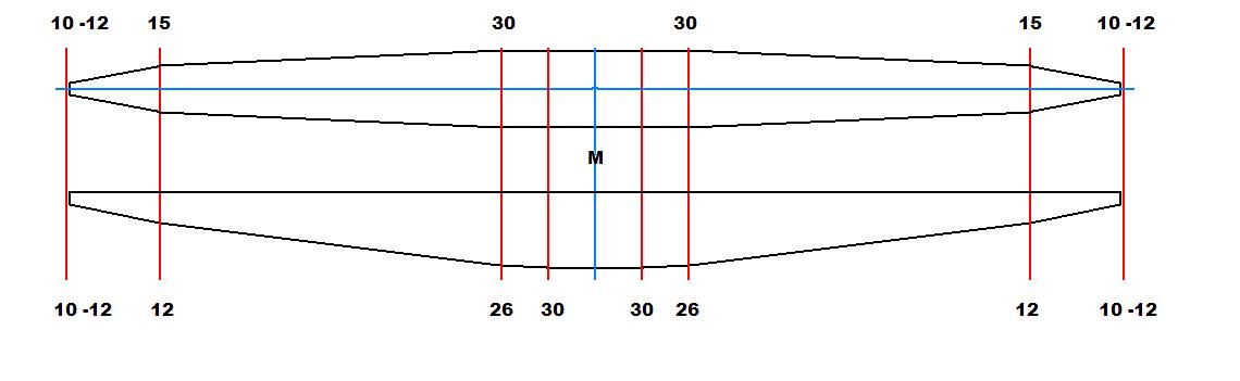

30#, hach, da geht ja fast alles!
Breite: 30mm im Griff + auch noch auf den je nächsten 6 cm, dann linear auf 15 mm schmaler werden ca. 15 cm vor dem Ende, ab da zum Ende hin auf 10 - 12 mm verringern (Ich gehe von Hornnocken aus!).
Dicke: 30 mm im Griff, auf den je nächsten 6 cm auf 26 mm verringern, ab da bis 15 cm vor dem Ende auf 12 mm dünner werden, und zum Ende hin auf 10 mm verringern (oder auf 12 lassen, je nach s.o. Breite. Ende: Dicke = Breite).
So ein Bogen KANN - ja nach Holzqualität - durchaus mit den Maßen auch noch 45# haben, wäre für 30# Zielwert aber erst mal auf der sicheren Seite.

Der Bogen wird mit den Abmessungen erst mal in der äußeren Hälfte stärker biegen, also D-förmig, ja! Dann kann man ihn ganz langsam in Richtung Griff weicher tillern, ohne dass er griffnah zu sehr biegt.
(Die meisten Staves, die ich "zu Kinderbogen" vertillert habe, waren griffnah zu schwach angelegt, daher gebe ich da lieber erst mal etwas mehr....)
Für 1,90 und 45# würde ich ihn mit Breite 3,2, Dicke im Giff mit 35 mm, nach dem Übergang 30 mm und am Punkt "15 cm vorm Ende" erst mal mit 15 mm anlegen. Weniger geht immer.
PS: Mach den Querschnitt nicht "ELBmäßig" rund! Mach den Bauch eher "flachrund", Querschnitt also wie ein klassisches Brot, das mit der flachen Unterseite nach oben liegt.

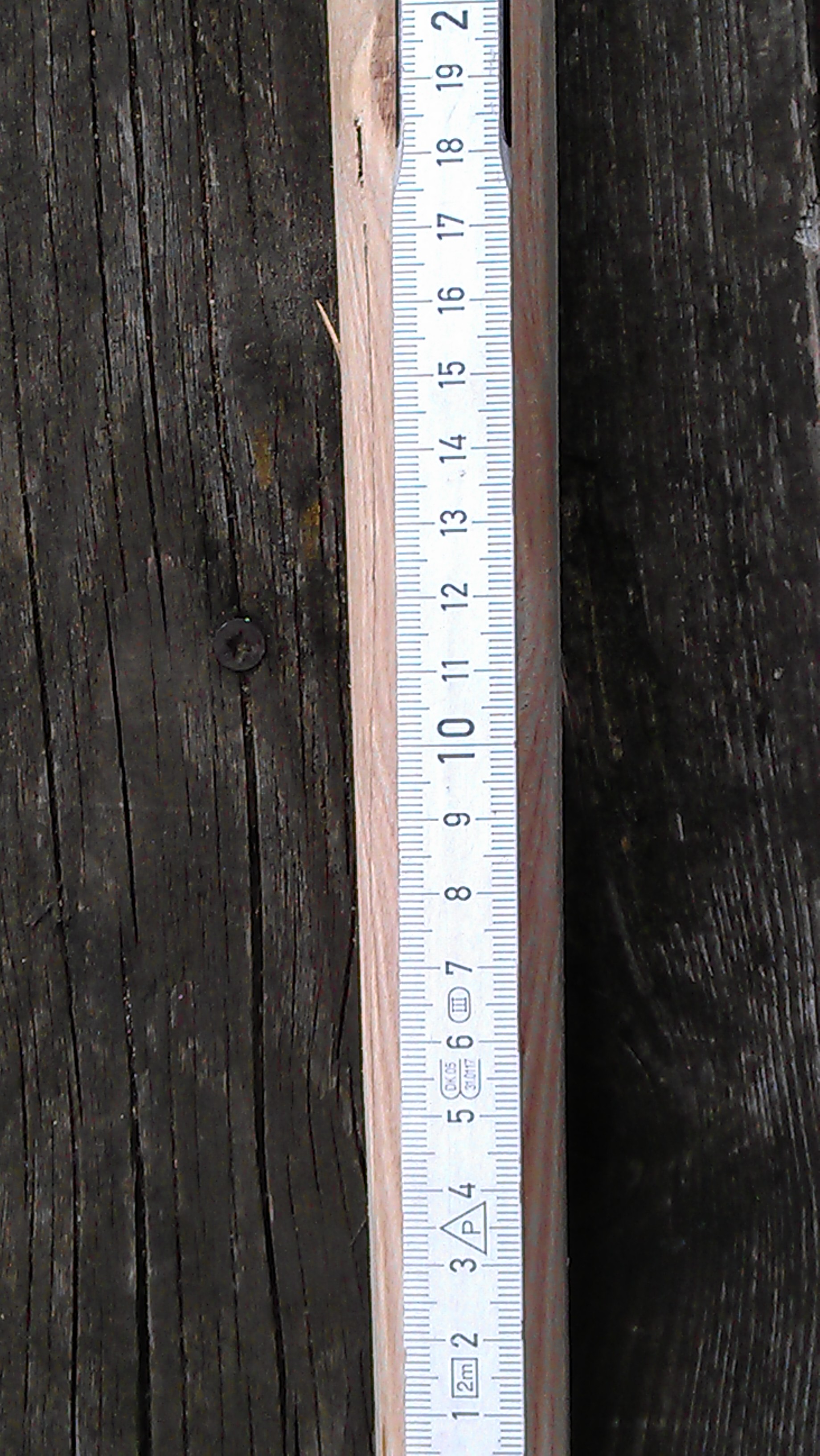

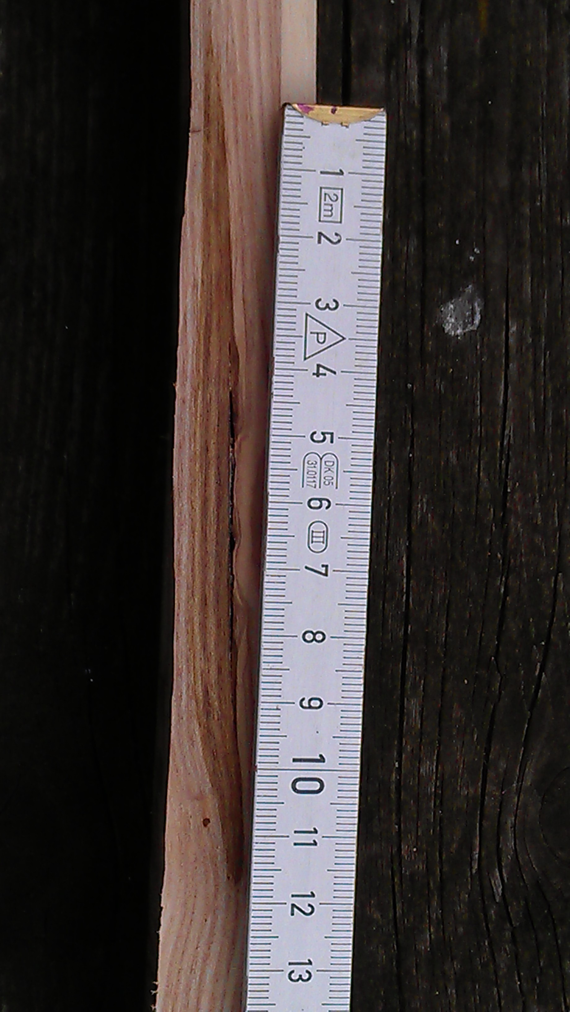

Den Langen, den ich mit 45 bis 50# haben wollte habe ich erst mal in Ruhe gelassen. Erst letze Woche habe ich mich mal an das Aussägen gemacht. Man stößt beim Aussägen der Konturen ja immer auf Überraschungen. Plötzlich hat man einen Riß vertikal im Stave, in dem Bereich beginnend wo der Griffbereich endet, etwa 5 mm von der Außenkante und 15 cm lang.
Zusätzlich ist da noch in den Jahresringen horizontal eine Spalte drinnen. Da muß wohl mal die Borke verletzt gewesen sein.

Ich hätte ja jetzt gern mal ein paar Bilder mit eingefügt, weiß aber nicht wie das klappt.
Könnt Ihr mir da mal Tips geben wie ich die Bilder hier rein bekomme.

Re: Ulmenkern mit Hickorybacking
Zweiter Versuch der Einstellung des Bildes vom horizontalen Fehler im Stave.
Die Frage ist jetzt, das Teil so zu gebrauchen ist wie gedacht, oder muß ich daraus einen Kinderbogen machen.
Gruß Martin
