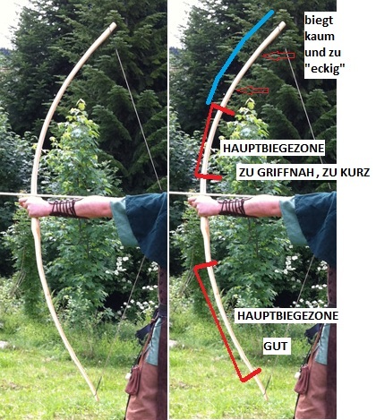

Hallo liebe Community
Habe vor 2 Wochen mit dem Bogenbau angefangen. Mein erster Bogen war ein Eiben-Langbogen, welcher mir leider nach 1 Woche gebrochen ist.
Für den zweiten Bogen habe ich mich für Esche entschieden. Was meint ihr dazu? Braucht ihr noch andere Fotos?

Sehr schön welches Zuggewicht, Design, Auszug, Länge, Nocken, Gewicht, Jahresring, Breite, Dicke hatt der Bogen den ?
Sieht für den 2ten gut aus.

Hi mello,
für den Anfang nicht schlecht, der wird vmtl. länger halten, wenn der Rücken unverletzt ist.
Um den Bogen WIRKLICH beurteilen zu können braucht man mehr Infos
(und z.B. auch Entspannte Ansichten von Seite und Bauch/Rücken)
und Bilder, die NICHT schräg drauf gucken...
Aber ein paar Dinge fallen auch so schon auf, die Du (hier oder beim Nächsten) auch noch verbessern könntest:

Danke schonmal für die raschen Antworten. Zum aktuellen Bogen kann ich leider nicht viele Angaben machen. Es handelt sich genau genommen um einen schmalen Flachbogen, da der Bauch fast komplett flach ist. Das gerade Holz ist 2m lang.
Hier noch mehr Bilder dazu...

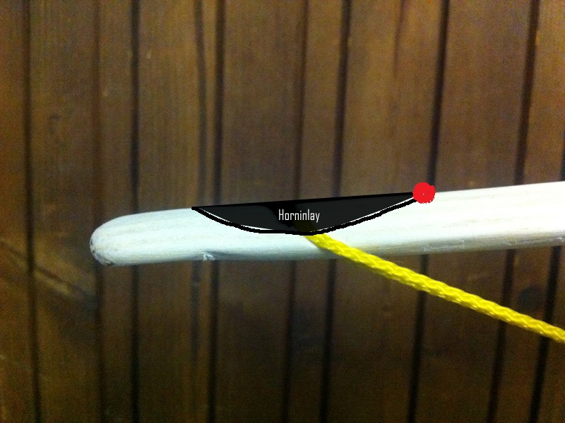

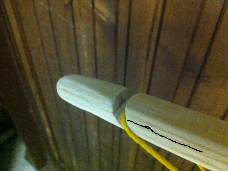

Die Nocken würde ich nicht so machen. Sie gehören z.B. nur seitlich in 45 Grad eingeschliffen.So wie du es gemacht hast hoffe ich , das du ein geringes Zuggewicht hast ansonsten kann es schnell sein ,das eine Nocke einreist/abreist , du ein Lehrschuss damit machst und dein Bogen in 2 Teile ist.
meine Empfehlung mach neue seitliche Nocken.
Und mach sie nur so Tief das die Sehne gut reinpast und säge nicht gleich 2/3tel des Bogens durch :-)
Ausserdem sollte der Bogenrücken unverletzt und mindestens mit 120er Schleifpapier aller Kanten/Risse bereinigt werden ,ansonsten kann es ebenso langfristig zum Bogenbruch kommen.

Bist du wahnsinnig, die Sehnenkerben dermaßen auf dem Rücken einzuschneiden??
Da macht man sich für einen Selfbow die Mühe, wie ne besengte Sau auf einen HEILEN Rückenring zu achten und dann nimmt man die Säge und macht alles zu Nichte??
Jetzt hält doch nur noch der halbe Wurfarm die Sehne und der wird sich umgehend delaminieren...
Sehnenkerben gehören nur DANN auf den Rücken, wenn ein Overlay aufgeklebt ist. Und das darf natürlich nicht komplett durchtrennt sein. Denn es soll die Oberfläche des eigentlichen Bogens ja schützen.
Sonst gehören Sehnenkerben nur an die SEITE und zwar mit etwa 45 Grad Richtung Griff zeigend.
Der wird auf kurz oder Lang im markierten Ring (vielleicht auch einen Ring tiefer) auseinander reissen.
Maßnahme: In der Kerbe absägen, dann richtige - seitliche - Sehnenkerben machen, oder ein Overlay aufkleben.

Nein, die jetzige Nocken Stellen abschneiden. Du hast den Rücken beschädigt und viel zu Tief eingefeilt, da hilft auch kein Overlay an der alten Stelle. Mach 1cm näher zum Griff eine neue Nocke seitlich und danach vorsichtig Nachtillern.

Erstmals herzliche Gratulation. Für jemandem der offensichtlich wenig Wissen und Erfahrung hat, ist dein Bogen sehr gelungen. Das mit den Nocken ist ernst. Du hast Glück gehabt, dass dein Bogen immer noch lebt. Ausserdem würde ich den Bogen kürzen. 2 m ist viel zu lang. Ist das dein Vollauszug auf dem ersten Bild? Wenn ja, der Bogen biegt zu wenig und sollte gekürzt werden. Auf dem Foto scheint mir, dass du etwa 2m gross bist. Wie ist dein Auszug? Aufgrund dessen kann man die Empfehlungen bezüglich der Bogenlänge machen.
Zuletzt geändert von Silberwolke am 12.07.2012, 10:51, insgesamt 1-mal geändert.

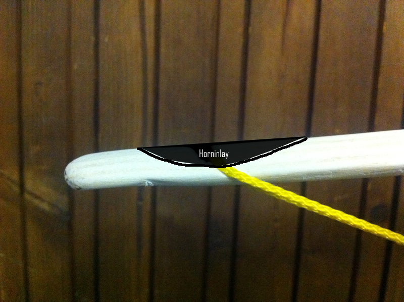

Chirion
Beiträge: 2584
Re: Mein zweiter Langbogen (Esche)
Beitrag von Chirion »
wenn du die Nocken in diesr Form originell findest und sie daher behalten möchtest musst du ein Inlay machen (Horn oder unverwüstliches Hartholz). So wie im Bild angezeichnet rausschleifen, Inlay etsprechend zurechtschleifen, mkit Epoxy reinkleben und dann kannst du deine Frontkerben wieder reinmachen.

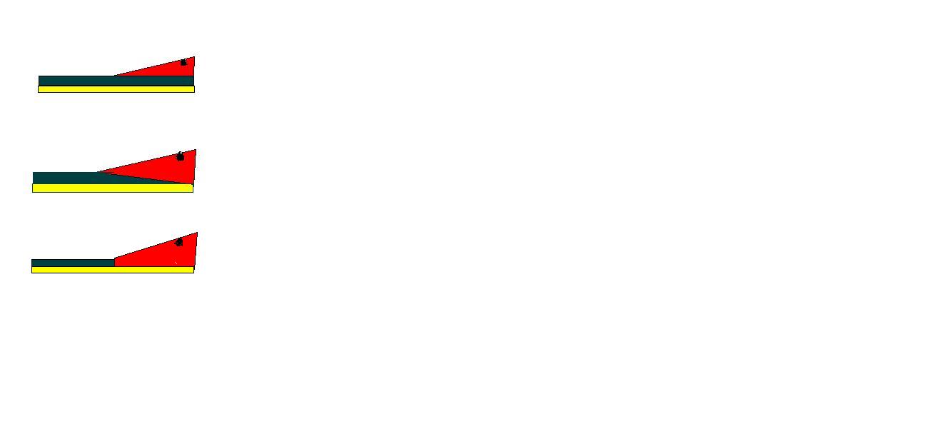

Squid (✝)
Beiträge: 9789
Beitrag von Squid (✝) »
Neee, leider auch nicht. Das ist zwar sicherer, was das Delaminieren, also einen Längsbruch in einem Jahresring ergibt, dennoch gibt es einen Knackpunkt (rot), an dem sich an der Spitze der Klebefuge die Zugkräfte bündeln.
Und da kann er dann den Löffel abgeben.
Ein Overlay muss den Rückenring zumindest über einige mm abdecken um diese kritische Stelle zu vermeiden.
Die ersten beiden kann man machen, die dritte erzeugt wieder den "Knackpunkt".
Aber bei der Länge ist es fast schon sinnvoll, den Bogen ein wenig einzukürzen...
Chirion
Beiträge: 2584
@Squid ideal ist es natürlich nicht aber bei der Dicke des ersten Rings und dem von mir eingezeichneten flachen Verlauf des Inlays sollte die Überlappung gut 7-9mm betragen und damit ausreichend sein
