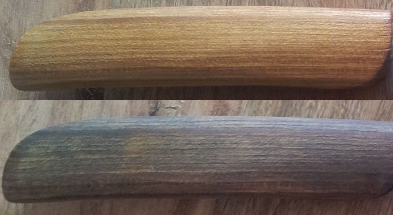

Nachdem ich mich heute etwas ausgiebiger mit dem Schmieden meines ersten Messers auseinandergesetzt habe komme ich zu einem Mega Problem das sich mir gezeigt hat.
Und zwar habe ich ebenjenes Messer mit einem Japanischen Schleifstein 240/800 Korn versucht in Schneidform zu bringen.
Geschliffen, geschliffen, geschliffen ...
... so ganz wollte die Schneide nicht (lässt sich vermutlich auf unterschiedliche Dicke durchs Schmieden und unvollendete Schleiftechnik meinerseits erklären), muss also demnächst nochmal ran :-(
Leider hat sich nun feiner Schleifstaub tief in den Messergriff gefressen.
Der ehemals Goldig schimmernde Laburnum Griff mag jetzt gar nicht mehr schimmern und ist echt mies zugesetzt :-(((
Ich hoffe ich kann das Morgen wieder durch etwas Schleifen korrigieren, vermutlich aber nicht an jeder Stelle.
Werde nie wieder den Griff vor dem Schneidenschliff montieren.
Meine Hände sehen auch so dreckig aus wie noch nie in meinem Leben, man könnte meinen, ich komme ausm Kohle Stollen.
Trotz mehrmaligem Waschen!!!

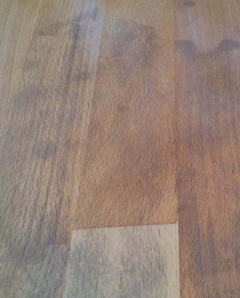

Aber das schlimmste an der ganzen Geschichte, meine Massive Küchentischplatte (dort habe ich die Schleifarbeiten durchgeführt) ist durch nebenher gesickertes Wasser (mit Schleifmatsche) auch richtig versaut.
Hat jemand zufällig eine Lösung für soetwas.

Um mein Problem nochmal zu verdeutlichen und als mahnendes Beispiel.
Ja, das war mal Goldregen Kernholz (falls ich abschleife bleibt bestimmt nicht mehr genug übrig)
Ich könnte es als Moorregen verkaufen^^

Also der "gefärbte" Goldregen sieht doch gar nicht so schlecht aus. Stahlstaub Färbemethode.
Es ist wohl nicht der Stahlstaub der sich ins Holz gefressen hat sondern die Gerbsäure im Holz hat mit dem Eisen im Stahl reagiert. Am extremsten ist dies bei Eiche, kommt aber auch bei anderen Hölzern vor. Was man da machen kann? Wohl nur abschleifen, kann aber tief ins Holz gehen.

Update: den griff hab ich durch relativ oberflächliches Schleifen sauber bekommen.

Also, es handelt sich ja, wie oben gesagt, um eine massive Buchenarbeitsplatte/Tischplatte (gestiftet) die ich bei Gelegenheit ausbauen, abschleifen (oder mit der Ziehklinge abziehen) kann und danach neu versiegeln muss.
Dann ist die Sache gegessen.
Bei der reinen Arbeitsplatte wäre es vieleicht etwas komplizierter und nur lokal machbar, aber auch da wäre Ausbesserung möglich.
Danke an alle für die Ratschläge.
Die Möglichkeit eines Magneteinsatzes ist meiner Meinung nach nicht hilfreich, die partikel sind schon tief eingedrungen, außerdem ist nicht unbedingt alles Metall, sondern auch Partikel der Schleifsteinbindung.
Auch jede andere oberflächliche, schwache Abnahme (Reinigungspaste etc.) geht nicht tief genug.
Der Scheuerschwamm z.b. nimmt zwar ein wenig der Versiegelung (Härtöl) aber nicht soweit, dass die Flecken verschwinden.
Beim Messergriff selbst ist es nach nem kurzen Weg übern den Bandschleifer wieder annehmbar gewesen.
