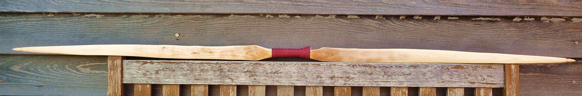

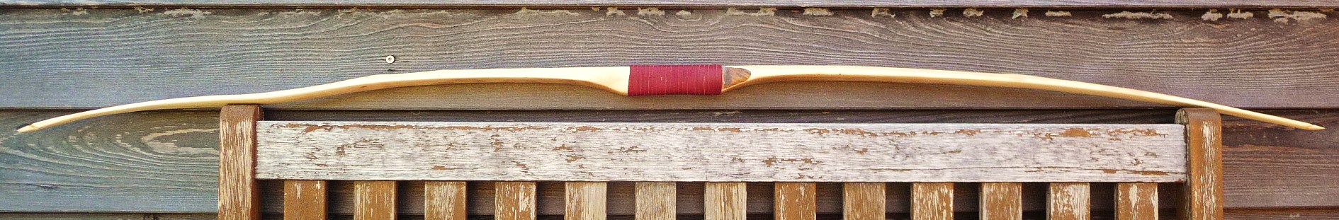

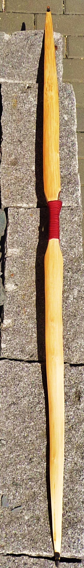

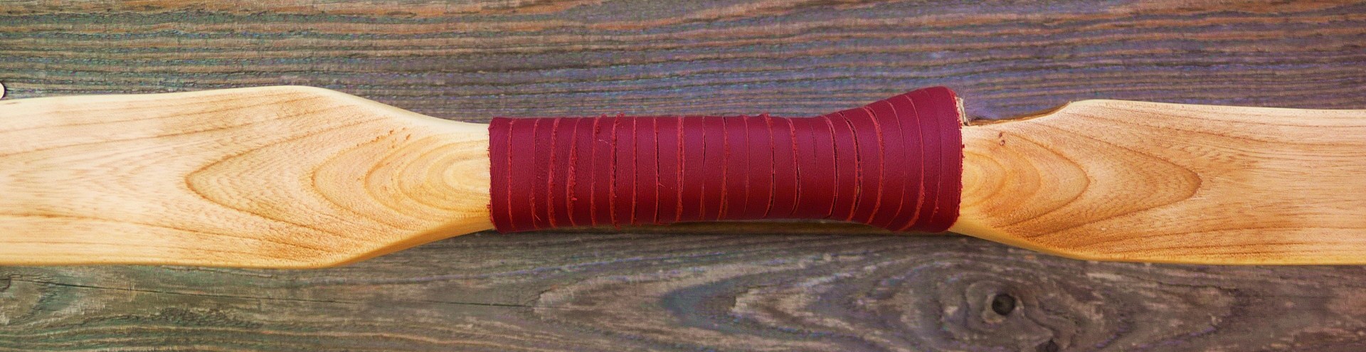

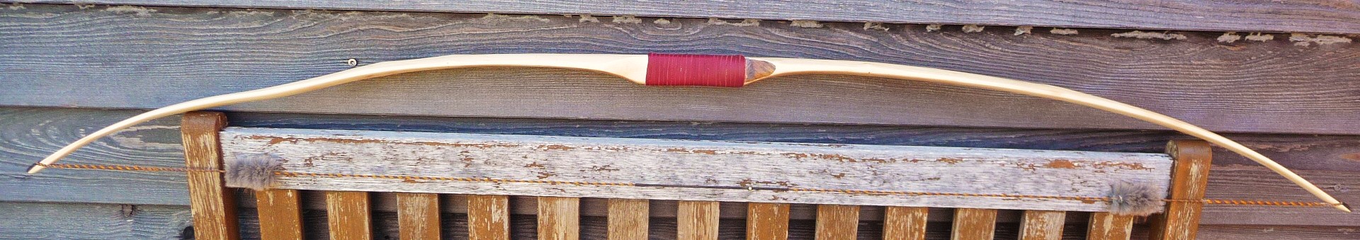

Beitrag von skinwalker »
...feddisch ! ;D
62" NTN Bergulme (unterer Wurfarm mit "Wellen")
51lbs@28"
Tips : Wasserbüffel/Olivenholz
Griff : Leder gewickelt / Pfeilauflage aus Leder /Arrowpass aus Welsleder
WA max. 49mm
Tips 12mm
a bisl' Stringfollow ... ::)
Dacron B50 14-Strang/Stringsilencer Nurtria

Oh, ah! Klasse, der is ja super geworden! Schwieriger Tiller perfekt gelöst!

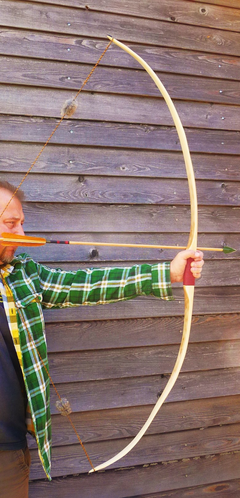

Sehr schön, hast Du eine Vorliebe für wellige Oberflächen? ;)
Hat der einen leichten Peitschentiller, oder täuscht das auf dem Foto?

Die Tips sehen irgendwie angekohlt aus. Was ist denn das?
skinwalker
Beiträge: 1484
Re: 62" Snaky Bergulme "Troll" 51lbs@28"
Gornarak hat geschrieben:Die Tips sehen irgendwie angekohlt aus. Was ist denn das?
...alles was schwarz ist ---> Büffelhorn ! 8)
ist das Bild so schlecht ?
Sieht klasse aus, wünsche Dir viel Spass damit.
Yep ! "Gerade" kann (fast) jeder ! Ich mag Charakterbögen ! ;D

Ein Bogen soll ja nicht nur hübsch anzusehen sein, sondern seiner Aufgabe gerecht werden, Pfeile durch die Luft zu werfen - und das möglichst auf eine gefällige Weise, dass es dem Schützen ein fettes Grinsen ins Gesicht zaubert. Bisher hast Du zu diesem Thema noch nichts geschrieben. Das interessiert mich als Endergebnis für einen Bogen mindestens genauso, wie sein Aussehen. Deshalb tendierte meine Frage zu den inneren Werten ;)
skinwalker
Beiträge: 1484
Windmann hat geschrieben:Ein Bogen soll ja nicht nur hübsch anzusehen sein, sondern seiner Aufgabe gerecht werden, Pfeile durch die Luft zu werfen - und das möglichst auf eine gefällige Weise, dass es dem Schützen ein fettes Grinsen ins Gesicht zaubert. Bisher hast Du zu diesem Thema noch nichts geschrieben. Das interessiert mich als Endergebnis für einen Bogen mindestens genauso, wie sein Aussehen. Deshalb tendierte meine Frage zu den inneren Werten ;)
na dann - kannst du mein Grinsen sehen ?
Spass beiseite 8)
"Troll" erfüllt seine Aufgabe ganz gut.
Einen 600grain Pfeil wirft er auf zuverlässige 155 Meter.
Nach meinem Empfinden hat er eine sehr flotte Pfeilgeschwindigkeit.
Auf unserem Parcour war ich auch ziemlich zufrieden (390pt. von 600 Pt.) - was auch ein bisl an mir liegt ;)
Das kann sich doch sehen lassen - oder ?
