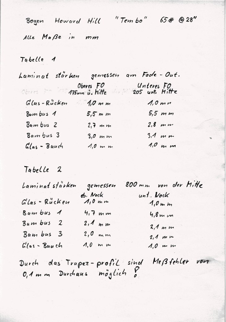

Was für ein Zuggewicht peilst Du an?
Der Bogen könnte mit den Daten zwischen 50# und 60# landen. ;)
Ich hänge mal die Daten von meinen Tembo hier an:
65#@28" 70#@29,5"

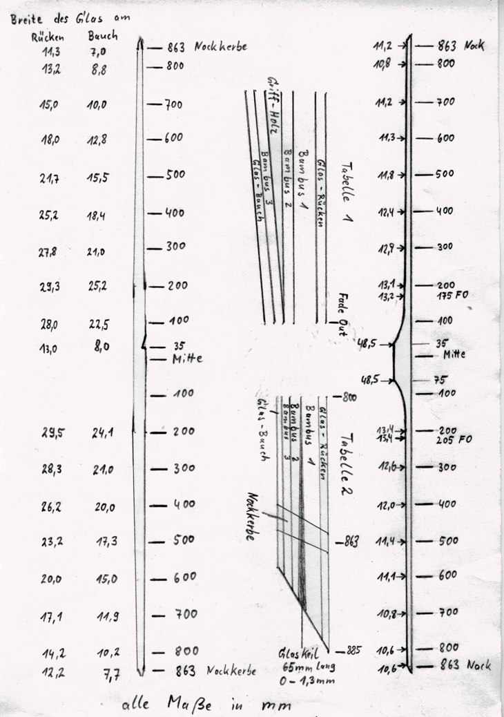

Ja das ist ziemlich aufschlussreich Danke Dirk!
Die Geometrie find ich allerdings recht verwirrend einmal weil die Dicke und Breite der WAs variiert und daraus der Taper auch noch 0,5mm abweicht (2,8/2,3, !? Messtoleranz? Jedenfalls siehts hier nach 4mm/m in der Dicke und 30mm/m in der Breite aus wenn ich die Daten vergleiche.
Soll das die 3cm Längenunterschied der WAs ausgleichen? Hier werde ich das Mittelteil jedenfalls Druckpunktsymmetrisch halten und mich sonst an die taper halten.
Der Bauchbambus bekäme mit 5mm besonders am unteren Fade bei einem fast 2" hohen Griff wahrscheinlich zuviel Spannung da muss noch angepasst werden. Wenn die Laminate fertig sind werd ich mal die Biegbarkeit prüfen müssen...

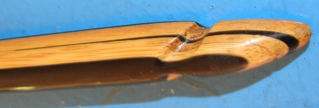

Durch die Glaskeile soll der Bogen FF-tauglich sein, auch wenn mir eine 16 Strang Dacron Sehne bis jetzt reicht. ;)
Was für einen Monster Bambus hast Du, das Du ihn erst tapern und dann noch teilen kannst?
Aber sonst, ja klar kannst Du die Laminate im Griff verbinden, mit Schrägspleiss geht das locker. ;)

das mit dem unidirektionalen glaskeil, der die benutzung einer ff sehne erlauben soll, hab ich bis heute nicht verstanden.

Verstehen tue ich es auch nicht so richtig, aber Tatsache ist das (alte) Bögen und Bögen die nicht FF-tauglich sind, an den Tips oder den Fadeouts auseinander fliegen, aber nie im WA. ???

Das mit den Glaskeilen für FF ist schon misteriös, ich dachte stabile Overlays seinen da eine wichtigere Vorraussetzung aber evt. liegts an der Anhaftung Holz Glas oder Holz Holz, wobei da eig zwei Keile bei drei Holzschichten logisch wären.

Puuh das steht aber ganz ordentlich im Gegensatz zu den ausgemeßenen Daten von Dirk. Hast du bei deiner Überlegung den schwachen Seitentaper bedacht- schließlich verjüngt er sich hier nur von 2,5cm auf 0,8-1,0cm (~30mm/m)?

Finde ich eigentlich nicht. Dirks Bogen hat zwar eine höhere Stackdicke und größere WA-Breite, dafür hat der Bogen ein sehr ausgeprägtes Trapping das die Zugstärke des Bogens doch um einiges reduziert. Sein Taper beträgt auch nur 0,0023. Ich weiß nicht ob Dirk ein Trapping bei deinem Bogen mit eingerechnet hat. Aber plus/minus 10# sind durch engtsprechendes Trapping durchaus möglich. Somit liegen sein Tipp von 50-60# u. mein Tipp mit 60# eher beisammen.

Dann hab ich da was grundlegend verpeilt- bei Dirks liegt der Taper zwischen 200 und 700mm bei ca 2mm- daraus ergibt sich auf einen Meter doch das doppelte??

Upps, da ist mir ein Irrtum passiert. Habe die gesamte WA-Länge von 863mm für die Berechnung genommen. Von den FO zu den Tips sind es aber nur 663mm. Taper berägt daher 0,0028. Wenn man den Taper allerdings nur von 200mm bis 700mm nimmt hast du natürlich recht u. beträgt auf 1000mm aufgrechnet 0,004.
