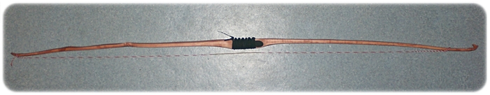

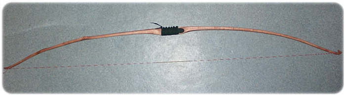

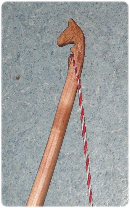

Nochmal etwas größer...
"Langbogen haben will !"
Tja, so lautete die Aufforderung meiner Freundin an mich ihr einen Bogen zu bauen. ;D
Sie hatte schon einige Erfahrungen mit Recurve und Reiterbogen um die 35 lbs gemacht.
So folgte ich dieser charmanten Aufforderung und plante einen 70" langen Bogen mit steifem Griff und 35 lbs Zugkraft.
Dafür hatte ich noch ein schönes Stück Eberesche. Und nach 4 Tagen konnte sie ihre ersten Schüsse damit machen...

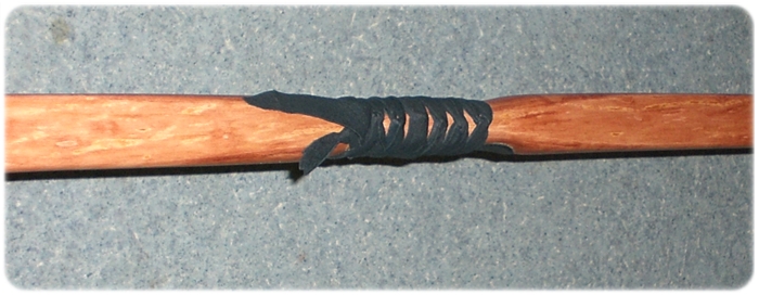

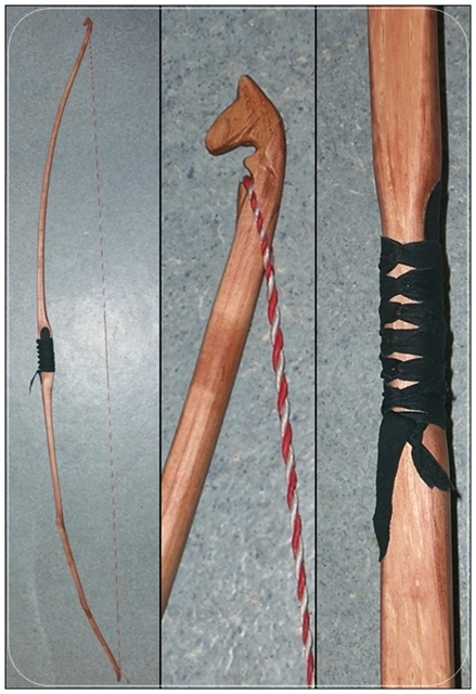

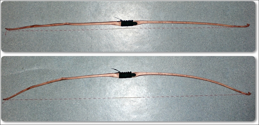

Die Wurfarmbreite reicht von 32mm am Griff auf 10mm an den Tipps, 1.Jahresring ist der Rücken, nur die beiden unteren "Wellen" wurden ein wenig gerade gefönt. Gebeizt mit Spiritusbeize Kirsche hell und 3x mit Leinölfirnis behandelt. Griff aus schwarzem Leder. Die Tippverzierungen bestehen aus Hickory.
Was soll ich sagen...? Sie ist begeistert und schiesst damit schon sehr gut... ;D
..noch ungebeizt
..noch ungebeizt

Schwarz (oder Weiß??) startet nun also mit Knighth-Handycap? ;D
Coole Verzierung in jedem Fall. Der untere WA sieht recht anspruchsvoll, dafür aber gut gelöst aus (wie immer; soweit ICH das beurteilen kann^^)
Gut gemacht und der Stil wirkt passend. Warum gibts hier keinen *thumb-up* Smiley?
Ist das eine Anspielung auf das Pferdchen...? ??? Die Schachfiguren sind aber noch komplett!
Vielleicht wäre ein Schachbrett als Zielscheibe noch ne Idee ::)
Der untere WA war die eigentliche "Arbeit" am Bogen, aber mittlerweile hab ich mich dran gewöhnt das eine Seite optimal (oben) und die andere (unten die Wellen) die Herausforderung darstellen. Von daher: Gepriesen sei der Heissluftfön...nicht nur zur Farbentfernung ;D

NEIN nicht aufs Pferd (das gibts nicht beim Schach...) aber die Schnitzerei sieht aus wie ein Springer ;D ;D ;D

Wow;hübscher Bogen!
Tiller sieht super aus und ich mag so kleine Details,wie den "Pferdekopftip",machen sie doch jeden Bogen noch mehr zum Unikat!
Was kannst du zur Beschaffenheit,Bogentauglichkeit von Eberesche im Verhältniss zu Esche sagen?

Toller Bogen, echt gelungen ! Nette Idee mit dem "Pferdchen" ;D !
Sehr schöner Charakterbogen !
An Vogelbeere (Eberesche) werde ich demnächst auch wieder versuchen - das Holz riecht beim Entrinden immer so toll ... ::)

Also wenn man einen Bogen "mit Liebe" baut, wie ich diesen hier nun gemacht hab, spielt die Holzart eigentlich gar keine Rolle... ;D
Aber Spaß beiseite, Esche und Eberesche, die eigentlich nicht zu den Eschen zählt, verhalten sich sehr ähnlich. Flacher Bauch und gewölbter Rücken sind da schon ratsam. Persönlich bevorzuge ich Eberesche.
