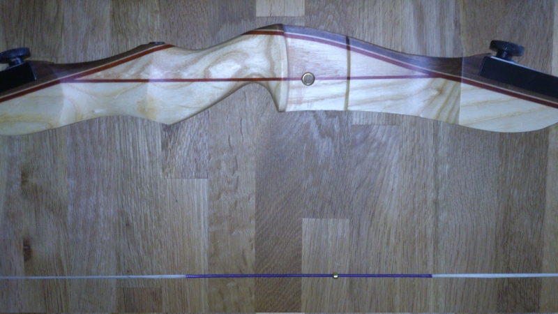

Hallo Allerseits,
ich bin der Neue.
Ich habe seit heute einen Samick Polaris Recurvebogen (64" 28#)
http://www.bogensportwelt.de/SET-SAMICK ... -Wurfarmen.
Ich habe ihn in einem Onlineshop bestellt und den Nockpunkt setzen lassen.
Nun habe ich den Bogen dort ohne Pfeilauflage bestellt und werde das Gefühl nicht los, dass der Punkt viel zu hoch für das Schießen ohne Auflage ist.
Was nun?
Habe mal ein Foto gemacht.
ich bin der Neue.
Was nun?

wenn Du auf das blanke shelf nichts klebst, (Filz/Fell), ist der Nockpunkt in der Tat zu hoch.
Ich empfehle Dir einen Checker zu kaufen und den Nockpunkt selbst zu setzen. Ich würde bei dem Bogen nicht mehr als ca. 5mm höher machen.
(edit: probieren!)
Gruß Ralf

Der Nockpunkt wäre auch mit Pfeilauflage aus Filz etc. deutlich zu hoch.
Frage: Ist für den Polaris son dünnes Plastiknuppsi vorgesehen, auf dem der Pfeil aufgelegt wird? Oder wozu ist die Messingbuchse am Griffstück über dem Shelf?
Denn dafür würde der Nockpunkt recht genau sitzen...

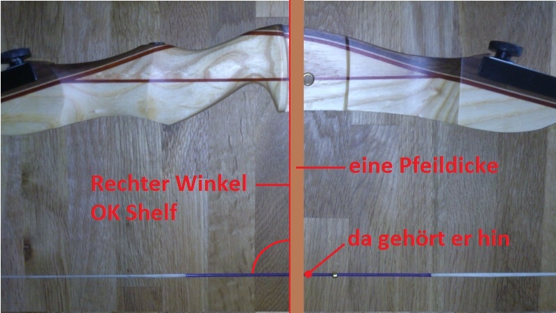

Korrekt, OHNE Auflage sitzt der zu hoch:
Aber...
Ich besitze AUCH einen (Hoyt SkyHawk) - Recurve, der einen überhöhten NP braucht, um sauber zu werfen. Wovon hängt das ab?
Nun, ganz einfach: Davon, wie die Bogen getillert ist, ODER, wie sich der Tiller durch Set im Gebrauch entwickelt hat. So lange der untere WA stärker / kürzer, sprich: schneller ist, ist ein NP so, wie ich ihn skizziert habe, korrekt. Ich HABE auch Recurves, bei denen das so funzt! (Samick SHB, Daemon Howatt Super Diabolo u.a....).
Es ist also durchaus sinnvoll es erst einmal in der "Rechtwinklig + Pfeilstärke"-Lage zu PROBIEREN. Zeigt sich dann, dass dies NICHT funzt, muss man verschieben...
Aber...

Es gibt doch keinen theoretischen oder praktischen Grund, den Nockpunkt nicht 1,5 cm tiefer zu setzen und übers Shelf zu schiessen. Is doch schön groß und angemessen gewölbt so dass nur ein geringer Auflagepunkt da ist...
Egal ob mit oder ohne Fell- oder Filzauflage.
Wo kommt die Info her oder ist das eine dieser "jemand hat mal gesagt" Aussagen?

Das ist ganz einfach: Die die den Nockpunkt angebracht haben, haben eine Pfeilauflage angebaut udn den Nockpunkt eingestellt, unter dem Gedanken, du würdest zu hause deine eigene pfeilauflage haben... irgendwas selbstgemachtes oder etwas anderes, das du dann eben bei dir zu Hause dort anschrauben würdest. Deshalb ist der Nockpunkt viel zu hoch.
Aber grundsätzlich kann man jeden Bogen schießen, egal wo der Pfeil aufliegt, wenn denn der Nockpunkt eben für diese Pfeilauflage (z.B. Handrücken) richtig eingestellt ist. Dem Pfeil ist es wurscht, ob er auf der Hand, einem Shelf oder einer Pfeilauflage liegt...
Einzig: Wenn die Pfeilauflage viele Zentimeter oberhalb des Schelf oder gar dem Handrücken ist, ist natürlich der Tiller der Wurfarme unter Umständen aus den Fugen weil der Pfeil dann ganz anders eingenockt wird.

Erstmal vielen Dank an Euch für die vielen netten Antworten. Hier wird einem ja erstaunlich schnell geholfen.
Specialthanks an Ravenheart für die sehr anschauliche Hilfe.
Ich habe jetzt einfach mal den Nockpunkt mit zwei Spitzzangen ein Stückchen auseinandergezogen, nach unten verschoben und wieder festgedrückt.
Das schießt sich gleich viel besser *freu*

<"Das schießt sich gleich viel besser *freu*>"
Hallo, Dreas!
(viel)"besser" sollte Dir nicht reichen.
Sieh Dir mal die Flugbahn der Pfeile an:
"Reitet" der Pfeil (=auf und ab), dann stimmt die Position des Nocks nicht.
Bei keinem meiner Bögen sitzt der Nock so, dass Pfeil
und Sehne einen rechten Winkel bilden.
Hingegen ist der Pfeil ein klein wenig höher eingenockt.
(die Pfeilspitze weist minimal nach "unten")
Besonders trifft das auf meinen sehr "günstigen"
Samick-Hunter zu:
Da habe ich den Nock immer weiter nach oben versetzen müssen,
bis ich einen sauberen Pfeilfulg hatte.
Nämlich 17 Millimeter (!) über "Rechter Winkel"!
...darunter der Pfeil...sieht total schräg aus...
Beste Grüsse,
BB

17 mm ist enorm! Ich kenne 5-10 mm als "Faustregel" - aber dass man es für jedes Setting (Bogen/Pfeile/Schütze) austesten muss ist natürlich richtig. Nur ein bisschen höher als rechter Winkel stimmt eigentlich immer. Wenn man über den Handrücken schießt merkt man es sonst auch schnell an den Federkielen die im Handrücken stecken
