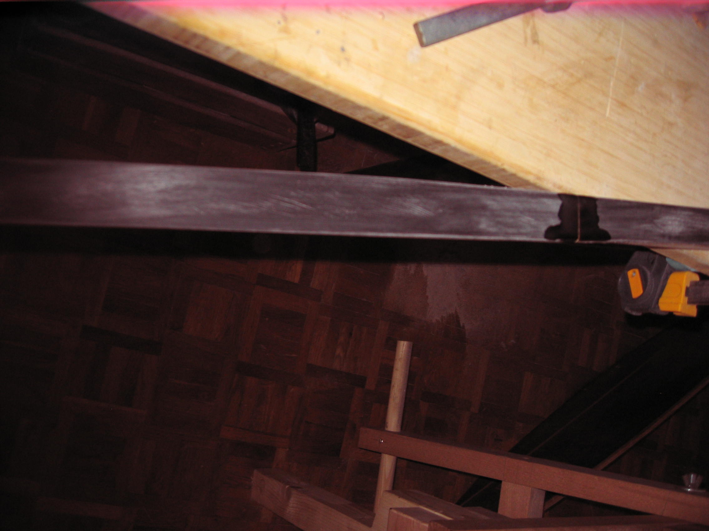

die Winkel der Wurfarme werde ich nächstes Mal mit 20 Grad statt 10 Grad ansetzen um mehr Vorspannung zu erhalten...oder vielleicht sind die 10 Grad auch genug..es wird sich heraustellen..auch die Sysahs werde ich zwangsweise ein wenig schmäler gestalten..es sind Restücke von einem Ulmenlangbogen der beim tillern gebrochen ist wegen Ast. Ebenso das Griffstück habe ich von der Ulme übernommen da mir der Kontrast dunkler Kern heller Splint sehr gefällt. Die Sehnenbänke versuche ich aus Eibenholz zu machen..hatte auch hier noch Holz von einem Versuch übrig..war mir zu schade zum verheizen..hahaha
An der unteren Verbindung der Wurfarme beim Griff wo das Horn draufkommt habe ich die Übergänge mit Hirschsehnen angepasst. Nach dem verleimen der Sehnen mit Hausenleim habe ich das ganze mit Schnur umwickelt damit es schön anpresst..
das sieht sogar gut und stabil aus...als Kleber zum verleimen der Wurfarmspleisse mit dem Griffstück benutzte ich einen 2 Komponenten Araldit Rapid..5 Minuten Zeit zum Richten dann zieht er. Ebenso kann man mit den Hirschsehnen...allfällige Zwischenräume der Spleisse ausfüllen wenn man zum Beispiel zuviel weggeschliffen oder geschnitten hat..passiert wohl nur beim ersten Mal..auf alle Fälle mach ich mal weiter..habe gestern beim verleimen noch gemerkt das die Flucht nicht stimmt und hab die verleimung am Griff mit dem Heissluftföhn nochmals erwärmt und mit einer Latte die Wurfarme paralell gerichtet jetzt stimmts.

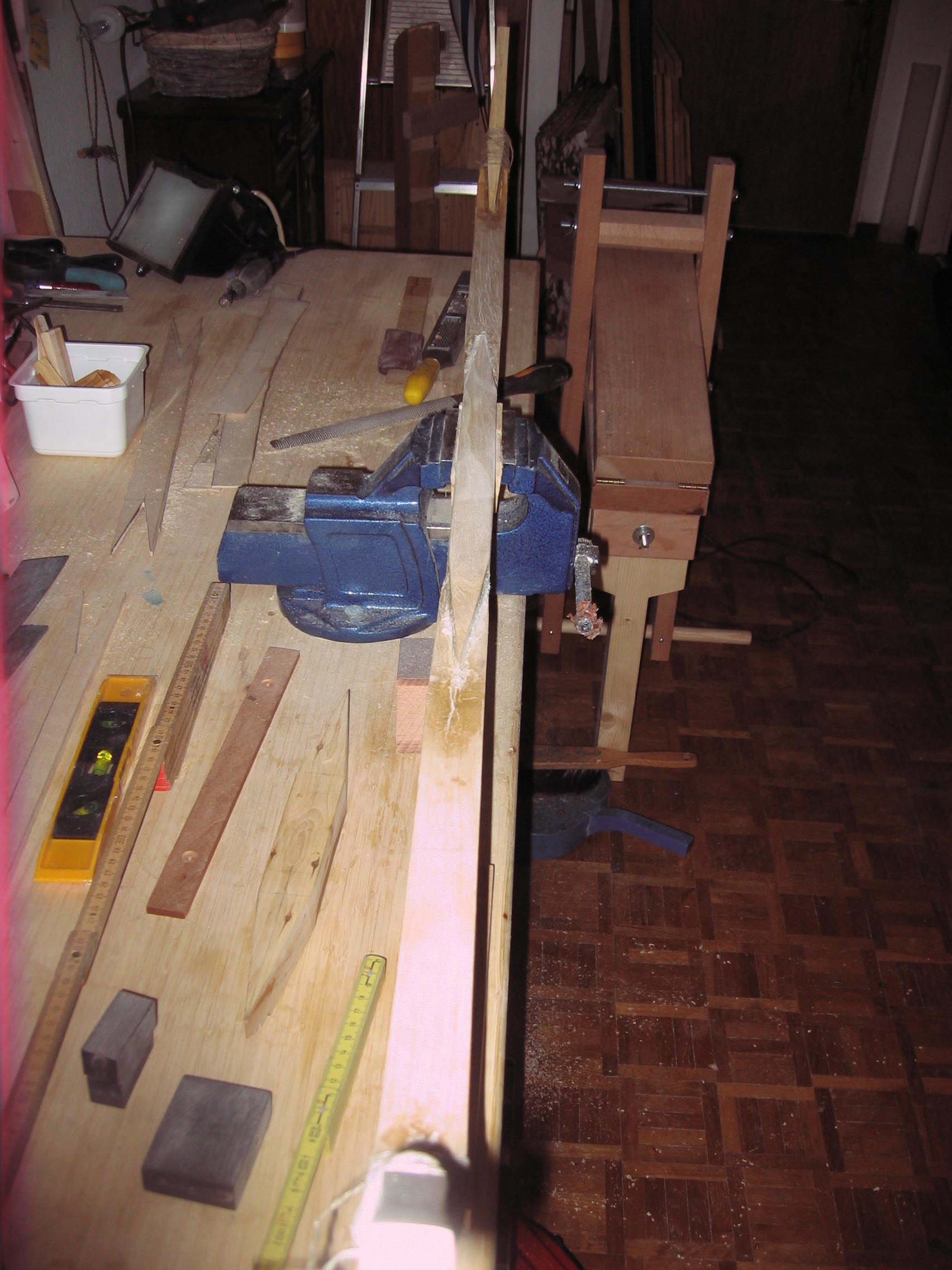

also so sieht mein überlanges Teil nun aus..er ist nicht schräg..das liegt nur am Schraubstock...im grossen und ganzen bin ich bis jetzt zufrieden...es geht vorwärts ...und nun habe ich Ihn heute Abend das erste mal provisorisch rückwärts aufgespannt..noch nicht voll zusammengezogen..einfach mal vorgespannt ; morgen werden dann die Syahs noch ein wenig verschliffen beide sind im Winkel von knapp 50 Grad angebracht ( verleimt )
Sehnenkerbe rein und dann mal richtig aufgespannt und vorbereitet für das aufkleben des Horns...ich habe 3 STücke a 39.5 cm. die ich so verleime das in der MItte kein Knochenstück eingesetzt werden muss. So wie ich Andre verstanden habe..kann man die Teile auch übergehend verleimen mit einem stumpfen Anschluss
die Sehnebänke habe ich auch schon vorbereitet..die sind aus Eibe ( Fotos folgen ) auf alle Fälle immer bereit Eure Tipp's und Vorschläge anzuhören

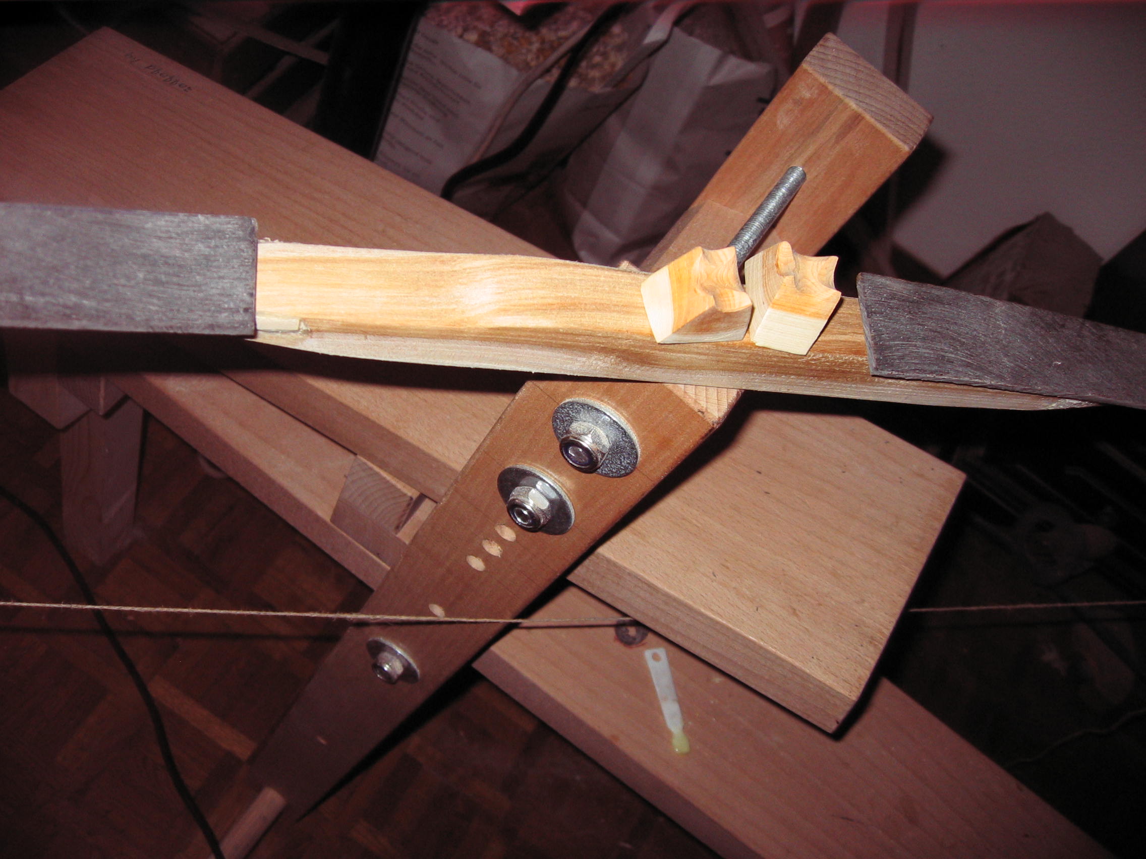

so Leute ; hat besser geklappt als ich dachte für's erste mal das Horn aufkleben...habe sie über heissem Dampf vorgewärmt und auf Breite 3.4 cm zugeschnitten..dann vor dem leimen ( 2 Komponenten Kleber ) nochmals über dem heissen Dampf biegsam gemacht ; Schraubzwingen längere Hoelzer sind empfehlenswert zum das Horn schön anzupressen wenn man es nicht mit dem traditionellen Werkzeug der Presswickelschnur macht. In den ganz kleinen Zwischenräumen zwischen den Anschlüssen von den Streifen habe ich feinen Hornstaub reingemacht und mit Hasenleim versigelt..mal sehen ob das eine gute Idee war!?
also hier das Bild vom aufgeleimten Horn..und Leute ich hab ne Scheissfreude weil das alles so gut geklappt hat..vor allem Dank Andres ( Penumbras ) detailierter Anleitung..jetzt noch der Sehnenbelag und die Bänkchen drauf..dann weiss ich mehr...vor allem weils der erste Komposit ist..hat man doppelt Freude..und Spass macht das bauen auch..Danke Euch allen die das Wissen weitergeben
und einfach mal einen Tip für alle bei denen beim rückwärts biegen der einte oder andere Wurfarm gebrochen ( oder Nähe Kassanbereich ) ist an einer Verbindung..man muss sich vorstellen das diese Bögen wahrscheinlich meistens in der Nähe eines Feuers gemacht wurden..also alle Teile sollten warm sein vor dem biegen..auch das Holz sollte eine gewisse Wärme haben um Biegung anzunehmen..auch wenn man es schon eingedämpft hat..kann es sein das es bricht vor dem rückwärts aufspannen bis sich die Sysahs berühren..also lieber nicht soviel biegen und erst Sehnenbelag drauf um alle Teile zu verbinden und um den Biegebereich zu stärken...Ja richtig...nach dem ich die ganze Arbeit vollendet hatte ist mir das Teil gestern beim aufspannen gebrochen...und scheiss drauf ich werd das jetzt mit 2 Streifen Fiberglas verstärken...und unten auch..hab schon zuviel Arbeit dreingesteckt um jetzt aufzugeben

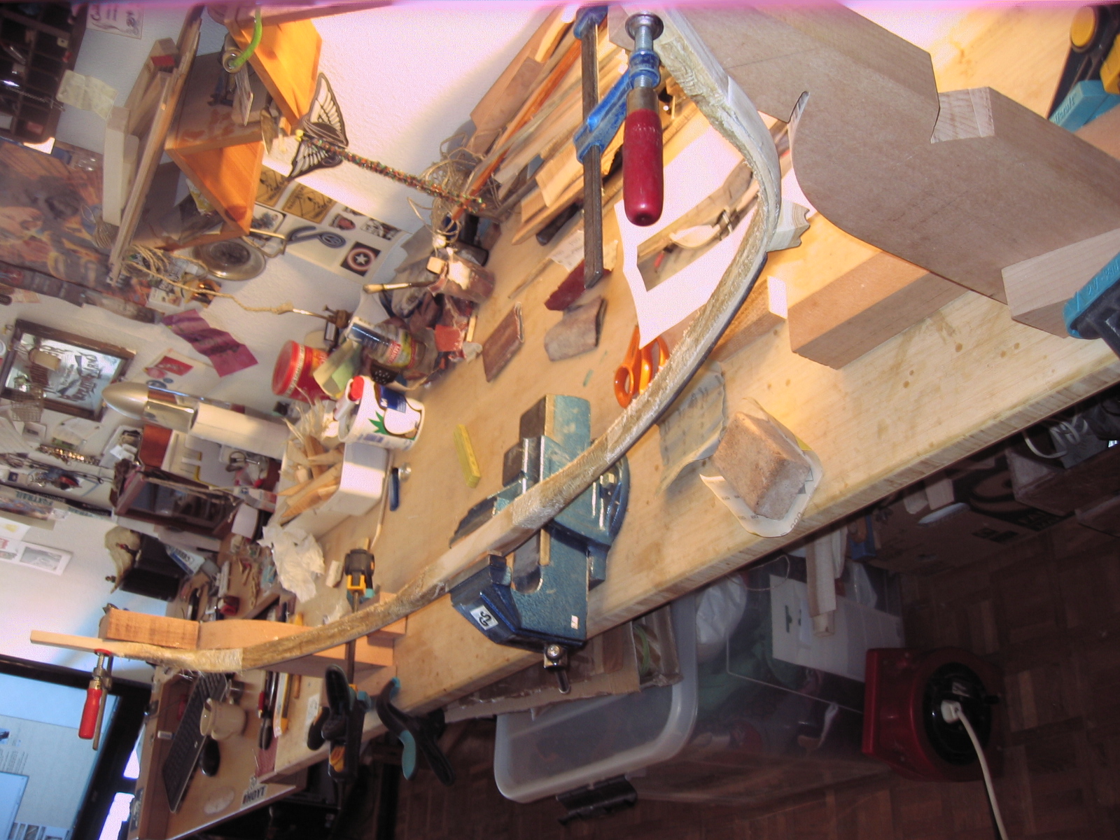

versuche mal ein Bild vom ganzen Bogen zu zeigen..der erste Sehnenbelag ist drauf..ich umwickle das ganze mit Schnur um die Sehnen gut anzupressen..( immer wenn ein teilstück fertig ist die mit Leim bepinselten Sehnen auf das Holz aufzutragen )
jetzt weiss ich auch wieder wo mein Pinsel ist..hab Ihn eben auf dem Foto gesehen..hahaha..man war das ein sonniger Tag heute.
