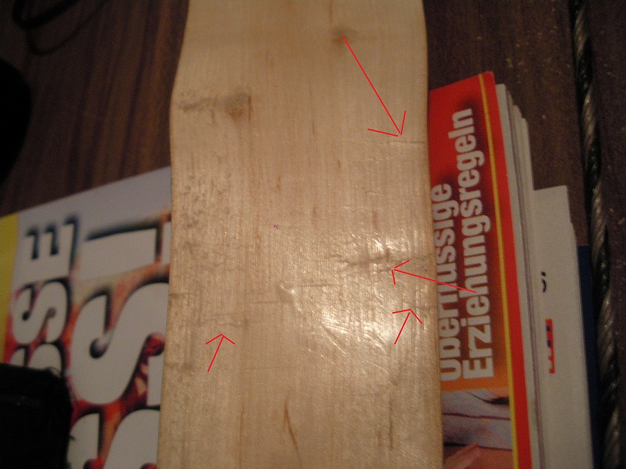

Guten Tag alle miteinander,
Als ich heute bei diesem tollen Wetter gut 600 Pfeile fliegen lassen habe, viel mir irgendwie eine Kleinigkeit auf.
Ich glaube ganz feine Stauchfalten an einer Stelle am oberen WA zu sehen.
Fühlen kann man sie nur ganz fein mit dem Fingernagel.
Was denkt ihr darüber?
Grüße!

Entweder nicht gut geschmiergelt und jetzt erst gesehen oder wenn es in der Nähe einer gefühlten Holzwelle im tiefen Punkt liegt (größerer Biegebereich) könnten es Stauchfalten sein. (Anfänger Meinung)
Wenn es Stauchfalten sind entweder ignorieren (wenn sie Klein sind) oder links und rechts davon entlasten durch Tillern.
Ich glaube Ravenheart nimmt da ein Holzklotz und Schmirgelpapier.
Am besten auf die Profis warten ;D

Ja, rechts mittit auf dem Bild ist eine Holzwelle. Geht so 1 mm abwärts. Da ist auch die längste Falte.
Sind sehr sehr klein. Soll ich erstmal beobachten wie es sich entwickelt?

Stauchfalten sind kollabierte Holzzellen, die man nicht reparieren kann. Zusehen, wie sich das entwickelt ist das einzige, was du machen kannst.
Bis auf den Kniff, dass man den Bogen soweit runtertillert (Material wegnimmt) bis man die schadhafte Stelle gänzlich weggeschabt hat.
a.) sind die Stauchfalten zu tief, macht's keinen Sinn
b.) der Bogen verliert an Zugkraft
c.) keine Birke zum Bogenbau hernehmen... *schauder* ::)

Also für mich sieht das nicht alles nach Stauchbrüchen aus. Sind da auch Bearbeitungsspuren bei?

Jap, teils feine. Aber diese sind 100% gerade da sie von meiner Axt stammen. Und diese "Stauchfalten" sind nicht gerade, sondenr so wie Risse halt.
