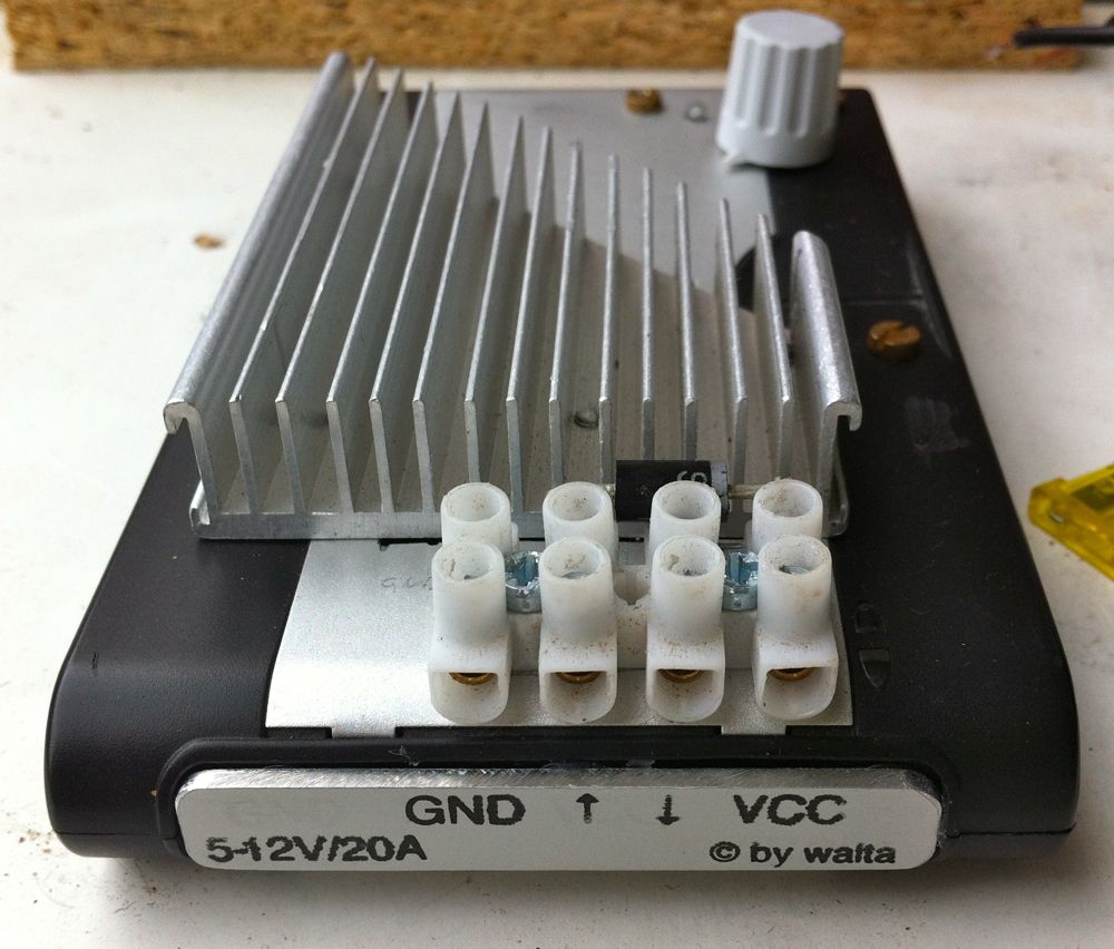

Nachdem es immer wieder Anfragen gibt welchen Trafo man für das Federnbrennen braucht und man dabei mit Netzspannung arbeiten muss hab ich mich informiert und inspierieren lassen. Einerseits hier im Forum unter dem Stichwort ATX Netzteil und Pulsweitenmodulation und andererseits beim dämmen eines Hauses mittels Styropor und in verschiedenen Modellbauseiten. Dabei bin ich auf folgende nette Idee gestossen und hab sie für unsere Zwecke umgesetzt.
Unser Problem beim Federnbrenner ist der relativ kurze und dicke Draht den wir verwenden. Dadurch fliesst viel Strom (wobei die Spannung eher egal ist) - also bin ich auf die Idee gekommen das ganze mittels Batterie zu speisen: Viel Strom bei wenig Spannung.
Man nehme also:
1. Eine Taschenlampe (zugegeben die von mir verwende Taschenlampe ist - hmm - nicht so wirklich Taschenfreundlich. Als Birne hat sie einen Autoscheinwerfer eingebaut :-) 2. man baue die Batterie aus. Tata - was kommt denn da heraus - ein kleiner netter Bleiakku. Was ist der Vorteil eines Bleiakkus? man kann ihn (bedingt) im Kurzschluss betreiben wobei jede Menge an Strom rauskommt. Das kann auch 100 Ampere sein wenn man nicht aufpasst (ohne das es für den Menschen gefährlich wird - wir sind bei einer Spannung von 12V) 2.a. Sollte man zufälligerweise keine oben erwähnte Taschenlampe haben so funktioniert auch die Autobatterie der Lebensgefährtin/Freund/Ex-Frau/Liebhaber (nicht zutreffendes bitte streichen). Die Leute auf den Modellbauseiten verwenden tatsächlich ihre Autobatterie wenn sie schnelle Reparaturen an ihren Flugmodellen draussen auf dem Flugfeld machen müssen.
3. der knifflige Teil: Einen Bleiakku einfach mit unserem Brenndraht zu überbrücken erzeugt ein nettes helles Leuchten und erzeugt ein Geräusch das ungefähr so kling: "Wow - autsch ist das heiss". Also wird der Draht mittels Pulsweitenmodulation (blödes Wort) gesteuert. Was heisst das der Stromkreis immer wieder ein und ausgeschalten wird (so 10000mal pro sekunde) und der Unterschied zwischen Einschalt- und Ausschaltdauer regelt wie heiss der Draht wird - klingt einfach - ist es im Prinzip auch.
Hier ein Bild von der nackten, schockierenden, total komplizierten Technik (liebe Kinder: solche Schaltungen dürft ihr auf alle Fälle zu Hause nachbauen) Zusammengebastelt schaut das dann etwas humaner aus. Der Kühlkörper ist komplett überdimensioniert - war aber gerade zur Hand. Für die Techniker unter uns: PWM mittels NE555 (Rumfort IC - lag so rum und musste fort) und ein netter kleiner Mosfet IRF 3205 (eBay Thayland 2stk um 2 Euro icl. Versand - wie machen die das nur??). Als alles fertig war hab ich im Modellbauforum eine Schaltplan gefunden den ein User genau für diesen Zweck optimiert hat - ist aber wurscht. Dafür kann man mit meinem Bausatz auch noch einen Motor drehzahlreglen :-P
4. Eine kleine Autosicherung (20A) und alles zusammengeschraubt - fertig ist der Batteriebetriebene Federnbrenner. Das einzige was passieren kann ist, das man zu viel Strom auf den Draht gibt und dieser durchbrennt (oder die Sicherung - aber da hab ich noch 4 in Reserve ;-)
Ausprobiert hab ich das Ding bis jetzt nur an einem 1,2mm dicken ChromNickel Draht. Was sonst noch geht weiss ich nicht und wie lange der kleine Akku durchhält dafür fehlen mir auch noch die Erfahrungswerte aber die Regelung ist klasse.

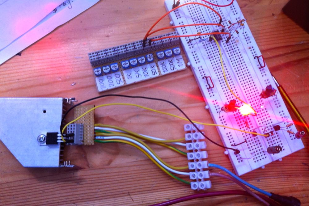

Also: die Steuerung hab ich ein bisschen komplizierter aufgebaut als sie eigentlich sein müsst - hat was mit "Jugend forscht" zu tun und mit Neugier - ich hab schon lange nichts mehr in der Richtung gebastelt.
Die Grundschaltung ist von hier:
PWM
(statt den Schottky Dioden hab ich normale genommen - hatte die gerade zur Hand)
Dann hab ich eine Verstärkerschaltung hintenan gehängt (ist eigentlich nicht notwendig - wollte ich halt)
Und zwar von hier
Die Diode hängt an einer Konstantstromquelle aus 2 Transistoren und 2 Widerständen - ist auch nicht notwendig aber mir gefällt die Schaltung :-)
Als alles fertig war hab ich diese Schaltung gefunden:
Styroprschneider
Die schaut ganz interessant aus - vielleicht bau ich sie mal nach.
Hoffe das hilft. PWM Schaltungen gibt es wie Sand am Meer - man baut sich einfach die welche einem am sympathischsten ist (oder die wo man die meisten Teile zu Hause hat)
Wenn Interesse besteht dann rechne ich mal zusammen was das ganze kosten würde. Am teuersten ist sicher das Gehäuse und der Kühlkörper.

Ähmm - tja - das war aber eine Lochraster - *schäm*
Für so ein kleines Einzelexemplar lohnt eine Platine nicht (vor allem wenn man keine Möglichkeit zum ätzen hat ;-)
Aber für dich als Beruhigung - es gibt ein Platinen Layout (mit der Fritzing Software erstellt). Ich werde mal schauen welche Möglichkeiten für den Export die Software hat.

Mit der Schaltung kriegst du verschiedene Drähte zum schmelzen. Ich hab das Ding mit 20 Ampere abgesichert - theoretische sollte der Mosfet IRF 3205, der Hauptschalter sozusagen, um einiges mehr vertragen. Nur bin ich bei meinen Experimenten nie an die 20 Ampere herangekommen (da hab ich schon das Zimmer beleuchtet mit dem Brenndraht ;-)
Sobald ich dazukomme werde ich mal verschieden Drähte durchtesten (derzeit kocht noch was anderes am Herd ;-)
@artefix: das sind alles 0815 Teile, eigentlich nix besonderes dabei. Schaltungen in der Art gibt es wie Sand am Meer - ich hab halt die genommen bei denen ich die meisten Teile rumliegen hatte.
