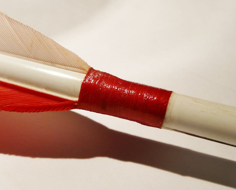

hi zusammen,
Hätt mal wieder kurz ne Frage,
wie klebt Ihr eigentlich eure Wicklungen, seis an Pfeilen, oder egal, allgemein.
Also zum überstreichen, wenn sie dran sind.
Ich hab nun schon alles mögliche durch, nix gefällt mir so recht.
Epoxy vergilbt, Holzleim wird zwar schön durchsichtig, aber löst sich ab, dann hab ichs mit wasserfestem Holzleim versucht, der löst sich jetzt aber nachdem die Pfeile 3-4x nass wurden auch schon, Sekundenkleber wird brüchig und weis..........
Was nehmt ihr denn ?

Hi Tscho ,
Also ich bin mit Sekundenkleber recht zufrieden .
Hab allerdings noch nix anderes probiert .

an meinem aktuellen Satz ist farbloser Nagellack. Glänzt schön und hält. Langzeiterfahrungen bleiben abzuwarten.

@ tommi, also bei mir blättert das zeug immer ab, und sieht nach ner weile grausam aus. Nimmst du irgendeinen speziellen ?
@ eberesche,
ha, und da frag ich mich doch schon immer für was Nagellack gut ist, dankeee !!! nu wirds mir klar warum die Menschheit den hervorgebracht hat
, aber im ernst, das könnt ja tatsächlich klappen , wasserfest ist der ja.
danke !

Für eine andere Verwendung hab ich den nicht gekauft
Nässe ist erwiesenermaßen kein Problem, meine Pfeile haben alle mehr als ein Vollbad hinter sich. Abrieb gab es bis jetzt auch noch nicht.

Ich habe meistens auch n bissl Nagellack drüber, aber ich hätte 2 Tipps/Probleme
1. Würde ich unter die Wicklung noch Kleber machen, damit die richtig auf dem Schaft hält, denn wenn man mal irgendwo durchschießt zum Beispiel ne Plan o.ä. und man hat nur Wicklung+Lack, dann kann es schon mal sein, dass die Wicklung n Stück hochgeschoben wird und die Federn mitnimmt.
2. Es kommt denke ich auch drauf an was für ein Garn man nimmt, bei Leinengarn zum Beispiel wird ja ein großer Teil aufgesaugt, by Nyolen eher nicht und es gibt ne glattere Oberfläche.
Müsste man alles mal langzeittesten...
Gruß, Felix
PS: 1. Kann auhc daran liegen, dass ich fast nur Alus schieße.

Ich nehm den , der grad da ist .
Der Kleber saugt sich komplett ins Garn rein . Da kann nix abblättern .
Ich nehm auf jeden fall den flüssigen . trage auf und verstreich dann noch mit dem Finger .
Mist , meine Frau nimmt keinen Nagellack !

Ich habe weder mit verdünntem Holzleim noch mit Sekundenkleber je Probleme gehabt.

Bei mir kommt UHU Hart auf den Schaft soweit die Wicklung geht.
Da kommt dann die Wicklung rein und was sich rausdrückt streiche ich auf dem Garn glatt.
In letzter Zeit nehme ich meistens Mittenwicklungsgarn. Das hält lange.

Hi,
ich nehm auch Nagellack, den Billigsten den es gibt. Das Gute dabei, den Pinsel gibt es immer mit.Hält Astrein und bleibt klar.
Oder 1K Bootslack. Ist auch Super.

Mit Lack habe ich auch die besten Erfahrungen gemacht; durchdringt den Garn, klebt und sieht gut aus.
Glaub so ein Liter Lack (Auch 2K) ist im Verhältnis günstiger als Nagellack oder?
Sekundenkleber wird bei mir auch immer so kristallig- weiss... normal oder mache ich was falsch?
Bei geölten Schäften habe ich mal versucht die Federwicklung mit dem Öl zu fixieren, aber ein paar mal durch das Gras und an Zweigen vorbei, und schon war die schöne Wicklung hin.

Auch bei mir funktioniert wasserfester Leim ohne Probleme. Aber der Zwirn, den ich nehme, der saugt auch super auf und es bildet sich so mit dem dicht an dicht umlaufenden Faden eine homogene Einheit. Selbst bei heftigen Durchschlägen gab es nie Probleme. Und von dem Aussehen her, ist der getrocknete Leim wie Wasser, mit einem kaum wahrnehmbaren Tröpfchen Milch darin. Das fällt nicht auf.

@Morten, welches Garn nimmst Du?
Ich habe festgestellt das Polyesterzwirn in Verbindung mit Sekundenkleber viel besser hällt als mit Leinenzwirn. Ich schleife nach dem Aushärten des Klebers jede Wicklung nach. Einen Volltreffer eines Pfeils auf das Nock eines Anderen mit einer solchen Wicklung überstand der Pfeil.

billiges. So ein Sternzwirnsortiment aus nem Discounter.
Aber ich meine, wenn die Federn durchgewickelt werden (wie bei engl. Pfeilen), sollte die Wicklung geklebt werden.
Sonst geht diese schnell kaputt wenn die Pfeile öfters unter der Grasnarbe schießen, oder an Zweigen entlangstreifen.
Oder am Bogen von mir aus.

Ich wickle mit Mittenwicklungsgarn und tränke die Wicklung dann mit Sekundenkleber. So einer, der in den mini-Tuben kommt. Der ist sehr flüssig und wird von der Wicllung regelrecht aufgesaugt.
