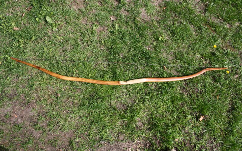

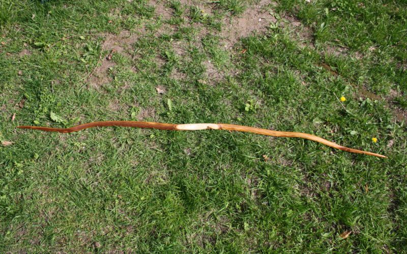

Hallo miteinander!
Nach dem Frust mit meinem Koreaner-Fiasko mußte ich mich erstmal abgeagieren und hab 3 neue Goldregen gemacht.
Einen davon möchte ich vorstellen,weil er meiner Meinung nach eine absolut grenzwertige Anatomie aufweist!
Zur Erklärung:Dieser Bogen hatte als Rohling einen starken Reflex und gleizeitig lagen beide Tips ca.8cm seitlich vom Griff,
wohlgemerkt auf der selben Seite!Die Kurven waren da noch das geringste Übel...Bodentillern ging garnicht,also spannte ich ihn in normaler Rücken oben/Bauch unten-Ausrichtung mit einer Zwinge ein.Ich habe ihn dann erstmal tüchtig ausgezogen um überhaupt
einen Eindruck zu bekommen.Natürlich wollte er sich mit Macht drehen ,da die Sehne ja neben dem Griff lag,doch ich hatte ja
ne fette Zwinge genommen!Erst nachdem ich ihn weit über Standhöhe getillert hatte,löste ich ganz langsam die Zwinge.
Zum Glück drehte er sich nur bis auf die Seite und blieb so liegen,der Tiller veränderte sich nur wenig.So habe ich ihn dann
fertig getillert,ohne die Sehne zwischendurch auf Standhöhe zu bringen.Erst nach dem fertigen Tiller ließ ich die Sehne zurück
auf Standhöhe und der Bogen blieb in seiner Ausrichtung!
Der Querulant hat auf Standhöhe eine fast gänzliche seitliche Ausrichtung(daher der Name),bis zum Vollauszug vollbringt er
im Griff fast eine Viertel-Drehung.Wenn man ihn spannen will,versucht er in die reflexe Ausrichtung umzuschlagen,man muss
ihn also mutwillig ein Stück daneben biegen.Zwischen der Spann-Ausrichtung und der Umschlag-Ausrichtung liegt nichtmal
eine Achtel-Drehung!Trotzdem ist der Querulaunt beim Schießen nicht ein einziges mal umgeschlagen...und wie er schießt!
Nachdem ich mich erstmal an das Drehen im Griff gewöhnt ,endlich den richtigen Nock-und Anlagepunkt gefunden und so eine Art Schussfenster in den Griff geraspelt hatte,ging es voll los...
Der Bogen bringt meine Turnierpfeile auf 170m,während vergleichbare Bögen von mir nicht über 160m hinauskommen!
Ich bin also mit der Welt wieder versöhnt und wünsche allen einen schönen Tanz in den Mai... Stefan

Wow!!! Das ist ja mal ein echt verschärftes Teil!!! Und deine Art, den zu tillern! Hab zwar nicht ganz verstanden, wie du das gemacht hast. Und dass er sich beim Ausziehen dreht! Hätt ich mich niiiiieeee getraut. Ich freu mich schon wie ein kleines Kind auf meinen ersten Goldregen, das muss eis fantastisches Holz sein, dass es sowas mitmacht.

über das Tillern der Kannten kann man auch solche Stücke in den Griff bekommen. Eine Herausforderung ist es dennoch und ohne Erfahrung ist ein Bogen schnell vertillert.

Geil, absolut schräg der Bogen. Das Wort "snaky" bekommt hier eine neue Bedeutung.

Wahrlich ein ganz besonderes Stück und wunderschön ist er auch noch, so schön schief und so schön krumm, einfach zum Verlieben

Hi das ist was geworden, sehr tolles Gerät, dachte immer ein Bogen sollte gerade sein aber der übertrifft meine Vorstellung.
Fein sehr fein.

Große Anerkennung! Der Reflex/Deflex im oben WA war bestimmt nicht leicht zu tillern!
