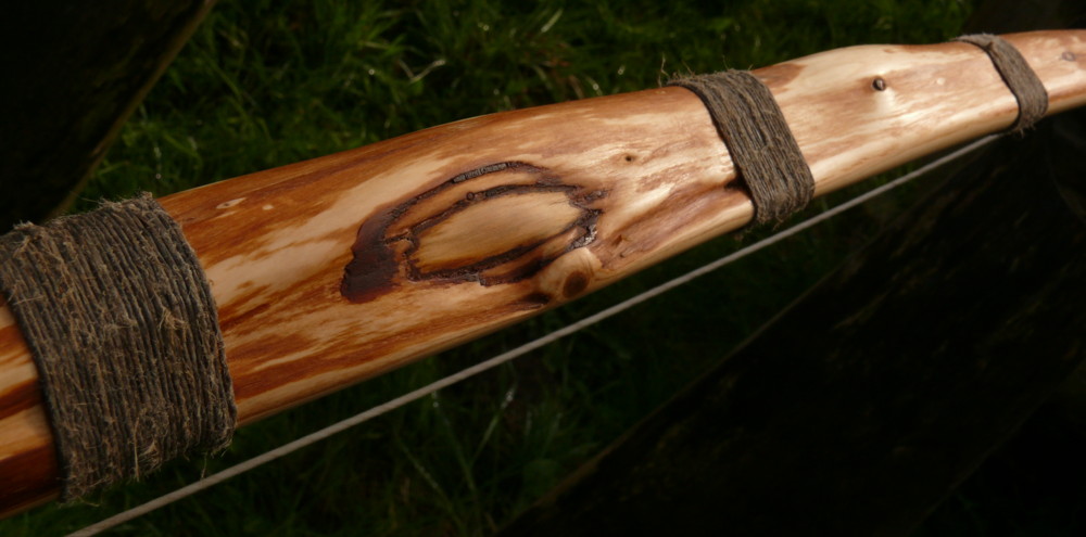

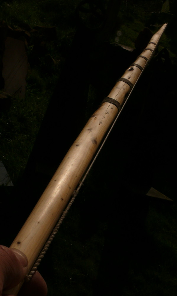

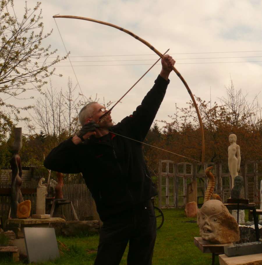

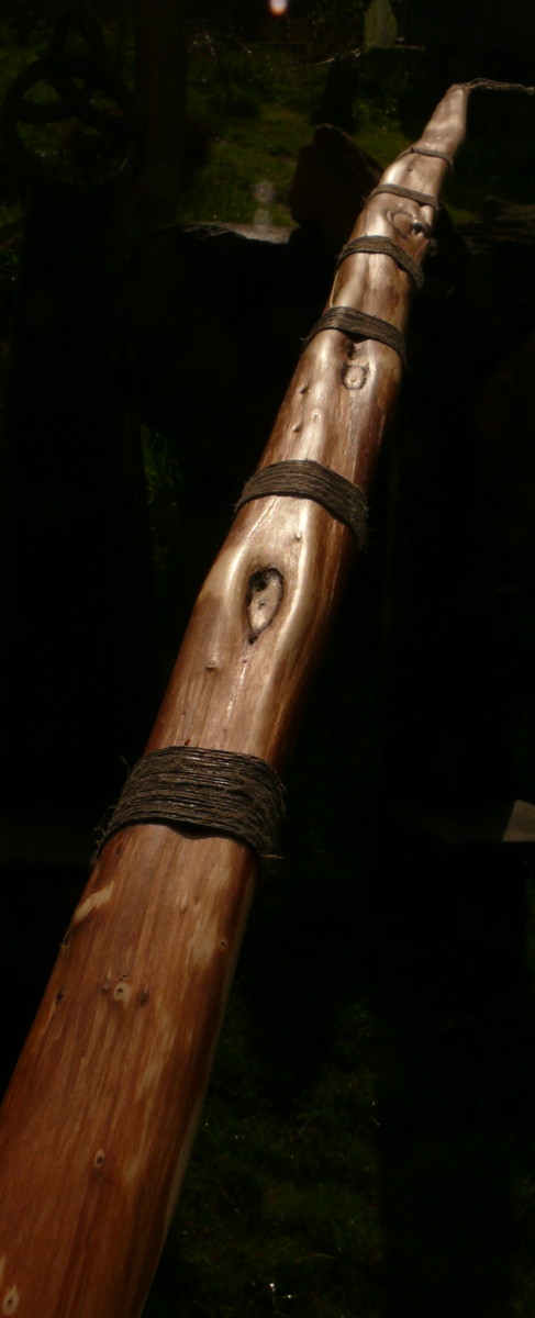

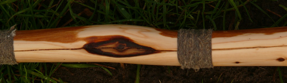

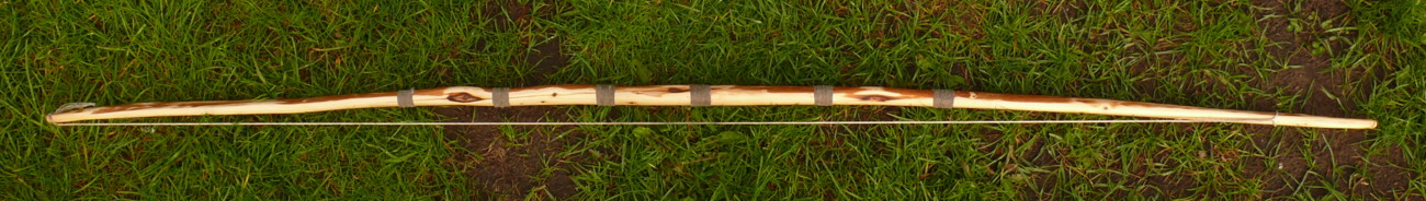

hallo Leute,
hab auch mal wieder was geschnitzt:
Old Ugly Juniper
Wacholder - Sapling von 3-4 cm Durchmesser
NtN 67" / 170cm
54lbs @ 28"
ovaler Querschnitt
Griff (mitbiegend)33x24mm, Tips ca.10x10mm
Gewicht 500g
Sehne 10 Strang Dracon
jede Menge Verwachsungen und Längsrisse - deshalb die "Angstwicklungen" aus Hanfgarn
Finish Leinölfirnis
der Bogen hat bereits einige hundert Schuss hinter sich und macht richtig Spass :D - ist zur Zeit mein Lieblingsbogen.

geiles Ding,sieht das nur so aus oder hat der wirklich einen Riss??????
Wirklich schönes Teil.
Hab da nähmlich auch nen Wachholdder mit Riss im Keller stehen.

"Angstwicklungen" können auch sexy sein.
Schöner Bogen!

Gutturalbogen. Stehender Beifall!
- schöner Garten nebenbei
