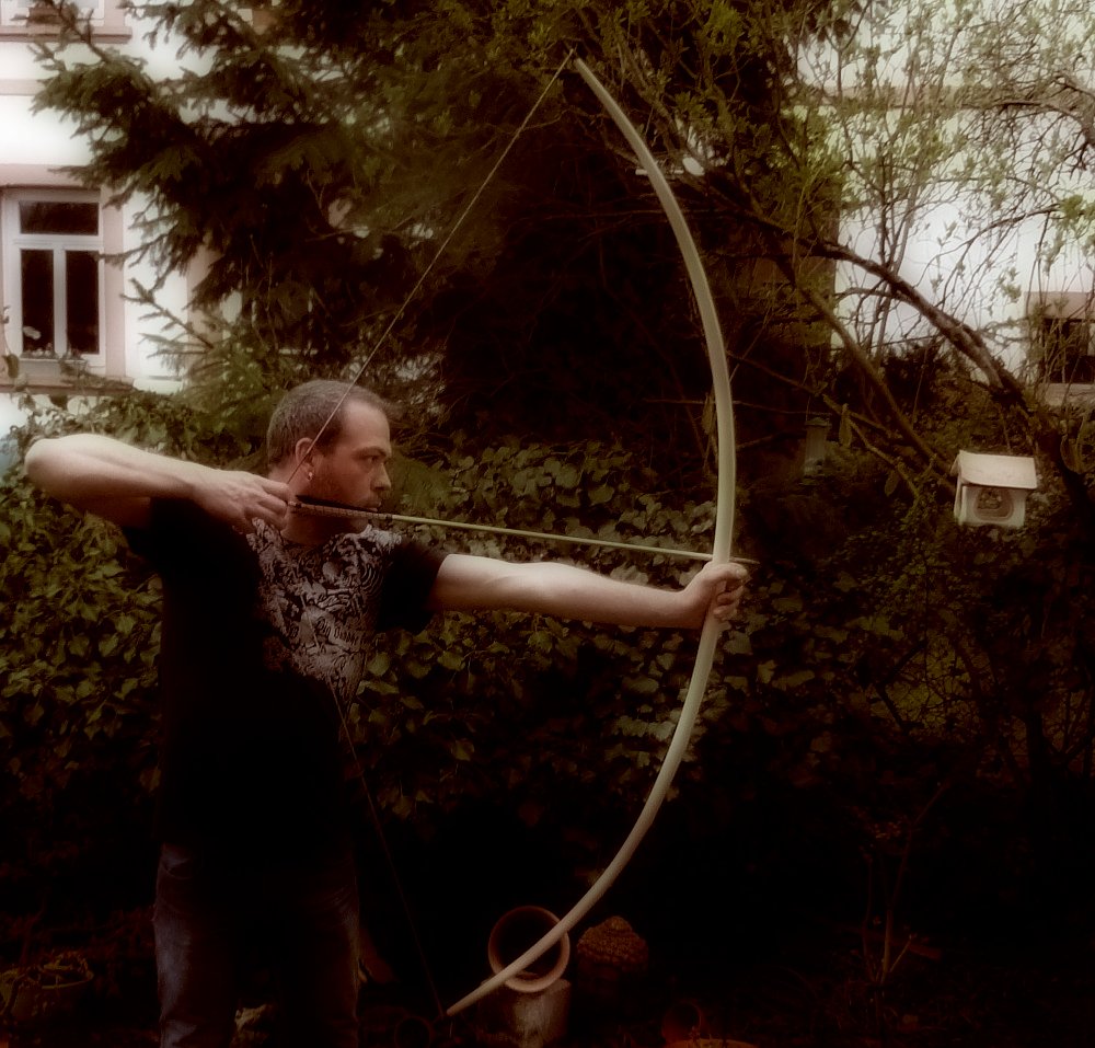

Blacky's 72" Haselspaß 50#@31"
...nicht für den BdM, weil's nur ein Holztest iss...
Haselnuss, 72 Zoll Kerbe zu Kerbe, 7/8tel D-Profil und 50#@31"
Griffbereich 30x28mm, an den Tips 10mm rund.
Ja keine Ahnung, wirft zwar Pfeile, iss aber irgendwie lasch. Vielleicht doch mal tempern... mal sehen...
Re: Blacky's 72" Haselspaß 50#@31"
sehr schöner Bogen!
Ich kann mir bei den schmalen Tipps und dem geringen Set nur schlecht vorstellen, dass der Bogen lasch wirft! Kommt das Gefühl vielleicht daher, weil du sonst doppelt so starke Bögen schießt, oder liegts einfach daran, dass es keine Eibe ist?
grüße,
David
grüße,
David
Kann ich nicht mit Gewissheit sagen. Ich schieße ja auch andere 50#er. Also mich kommt er lahm vor... schätze so 155-160fps.
Das 'zitscht' net so richtig, wenn du weist, was ich meine. Es ist keine lahme Nudel, hat aber dennoch keinen Druck, keine Power... irgendwie.
Der Bogen ist ja nicht so gut zu erkennen, daher fiel mir wahrscheinlich eher die super Haltung beim Auszug aus. Reschpäkt, mein Bester.
Ja die Körperhaltung ist vorbildlich, ein schönes T.
Nun Hasel ist keine Schweizer Bergeibe, es gibt einige Hölzer die mehr Leistung bringen, aber kaum ein Holz ist so leicht für jeden zu beschaffen.
Und das man daraus schöne Bögen bauen kann, sieht man ja immer wieder.
Aber ein D-Profil mit 7/8 als ELB und 50# ist nun doch selten, selbst der Fitz flacht bei seinen Bögen den Bauch ab.
Respekt, wie verträgt der Bauch das?

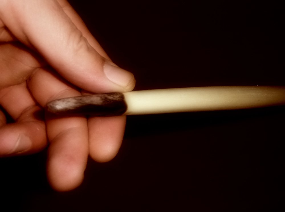

Joja, schrieb ich ja: 7/8tel D-ProfilFrankster hat geschrieben:Hast Du dem Ding ein D-Profil verpasst?
Warte, ich mach mal ein Bild davon...
genau so ist es Dirk und das täte dem ELB auch gut, durch die nat. Rückenrundung bei einem 8cm Durchmesser Stecken ist Trappen evt. garnicht arg notwendig, solang der Bauch schön flach bleibt.Dirk M hat geschrieben:Ich bin ja ein Freund vom trapping, bei Hasel, Esche oder Eberesche trappe ich jetzt immer zum Rücken hin und halte den Bauch schön flach!![]()
@Blacky
Wie schwer ist der Bogen wenn ich fragen darf?
Und Danke für das Video, da sieht man den Bauch gut. Für ein 50er ist der Bogen zu lang, das geht auf die Leistung.
Ich würde den einkürzen bis auf z.B. 66" und den Bauch abflachen. 50 lbs oder eher mehr hat er dann immer noch.
Wenn der Rücken top ist, ist auch Tempern eine gute Option bei Hasel.
