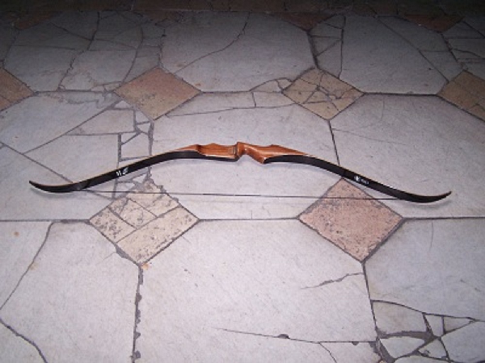

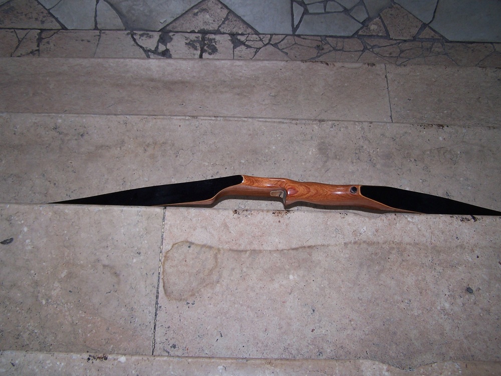

Es ist ein 1972 Fred Bear Black Phanter -- Länge:56“-- Zuggewicht:45/50 lbs---
Muß sagen echt schöner Bogen läßt sich super schießen für den Griff muß ich wohl mal Modell gestanden haben :D // Klein und Giftig ganzzzzzzzzzzzzzzzzz minnnimale Kratzer ansonsten keine Schäden und super Leicht.

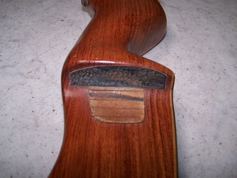

Jetzt mein Problem: Wenn ich den Ausziehe dann fällt mir der Pfeil rechts runter nicht immer aber ebend ab und an das hatte ich voher nicht da Pfeilauflage vorhanden war.Schieße den übers Shelf
Bei meinen Reiterbogen den ich über den Handrücken schieße hab ich das auch nicht .
Ich müßte auch glaube ich ein neues Stück Filz oder ähnliches drauf machen und war am überlegen vieleicht einen Streichholz unter den Filz unten mit einzukleben als leichte erhöhung , was meint Ihr dazu.

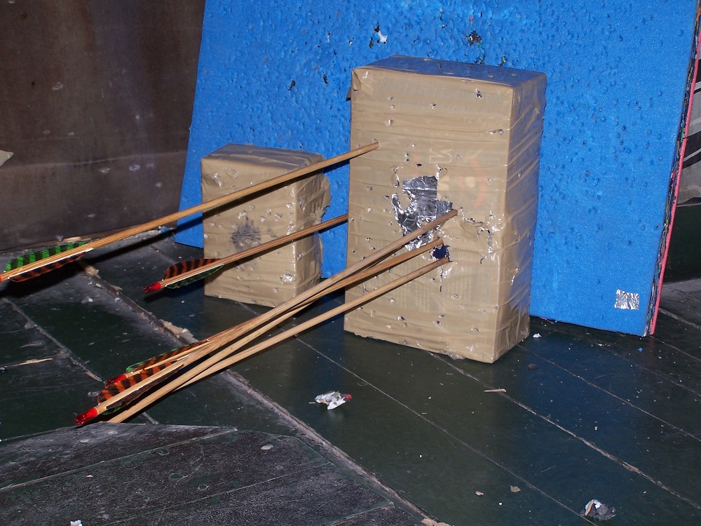

Anbei noch ein Bild von meinen Ziel [ Pappkartoon mit Altkleider gefüllt -- lage Packetklebeband dann in Frichhaltefoile eingewickelt und nochmals lage Klebeband ] hält super und ist Billig mit Variabler Größe . Sind 18 Meter nach einer Stunde eingewöhnungszeit mit neuen Bogen , wenn einer mal Lust hat und aus oder um Wuppertal kommt würde ich mich freuen mal eine Rund zusammen zu Schießen , einfach per PN melden .

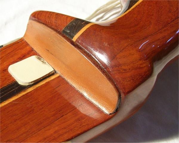

Ja, die Shelfauflage könnte man mal erneuern, nötig ist es aber noch nicht. ;)
Ich klebe keinen Streichholz, sondern einen Lederstreifen von den Abmessungen eines Streichholzes unter meine Shelfauflagen. Ich bilde mir ein das etwas nachgiebigeres vielleicht besser ist, auf jeden Fall habe ich nur noch eine Schleifspur von weniger als 5mm auf der Auflage.
Dabei dann den Nockpunkt anpassen, vermutlich 2mm höher setzen.

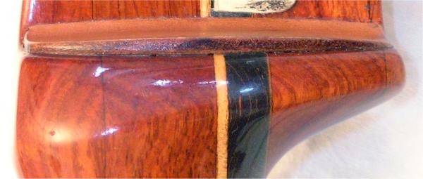

Bodenleder, mittig längs von UNTEN hohl geschliffen und dann eben aufgeklebt:

Sieht nach einem dicken Leder aus das vorne und hinten dünner geschliffen wurde, geht natürlich auch. ;)
Beiträge: 22812
Hat Dank erhalten: 242 Mal
Re: Neuer / alter Fred Bear ein paar fragen
Richtig, Boden- oder Sohlenleder genannt, bretthart, vor und hinten dünner gemacht, aber auch längs ein Hohlschliff (an der Unterseite), so dass sich in der Mitte eine "Wanne" bildet!
