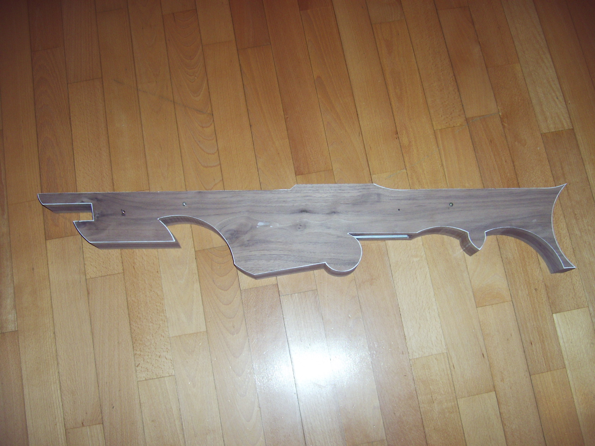

Bei dieser Armbrust handelt es sich um einen ganz wilden Stilmix mit vielen eigenen Ideen. Ich nehme mir zwar immer wieder vor einmal eine mittelalterliche komplett zu kopieren, dann sind aber wieder so viele Pläne in meinem Kopf dass wieder etwas eigenes daraus wird.
Das Material für dieses gute Stück ist Walnuß. Ich baue meine Armbruste grundsätzlich aus drei Brettern die anschließend miteinander verleimt werden und an stark belasteten Punkten verschraubt werden.
Als Schloß kommt ein leicht abgeändertes Vierachsschloß hinein.
Länge der Säüle: 950mm
Auszug: ca 310mm

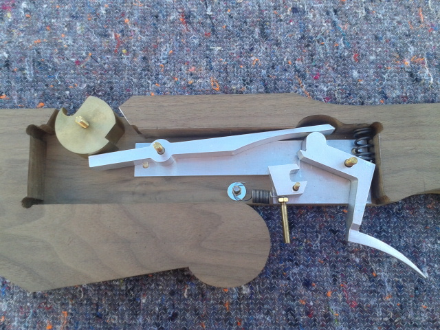

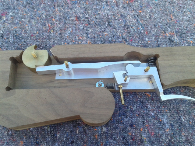

...und auch bei diesem Projekt geht es nun weiter. Das Schloß ist soweit fertig und es fehlt lediglich nur noch eine Feder.
Aus dem einst geplanten 4-Achsenschloß ist ein Stechschloß geworden. Die Funktion ist mehr als zufriedenstellend. Der einzige Haken ist vielleicht die Lautstärke die dieses Schloß beim Auslösen entwickelt.

Hier einige Bilder inkl. Schloß in gespannten und ausgelösten Zustand.
Besonders schön an dem Schaft finde ich das Farbspiel von außen etwas heller und innen dunkel.

Ein paar Feinarbeiten muß ich noch an der Stelle machen wo der lange Hebel oben an die Säule schlägt. Dort trage ich noch etwas Material ab und für die Dämpfung kommt noch eine Feder dazwischen.
Die Druckfeder im Bild ist dermaßen stark dass ich sie nicht zusammendrücken kann. Leider habe ich die Formel vergessen wie man die Federkraft errechnet.
