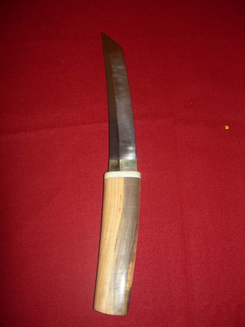

Hallo liebe Messerfreunde, habe wider einmal ein Messer fertig.
Es sollte ein Geburtstagsgeschenk für meinen Vater werden. Da er sich sehr für die japanische Kultur interessiert, entschied ich mich für ein Tanto. Schlicht und trotzdem elegant sollte es werden und das kam dabei heraus

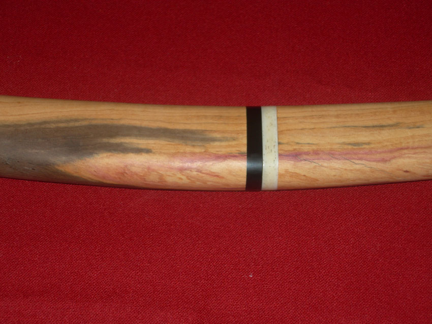

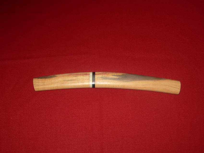

Scheide und Griff aus einem Stück gestockten Flieder
Horn und Knochen vom Wasserbüffel

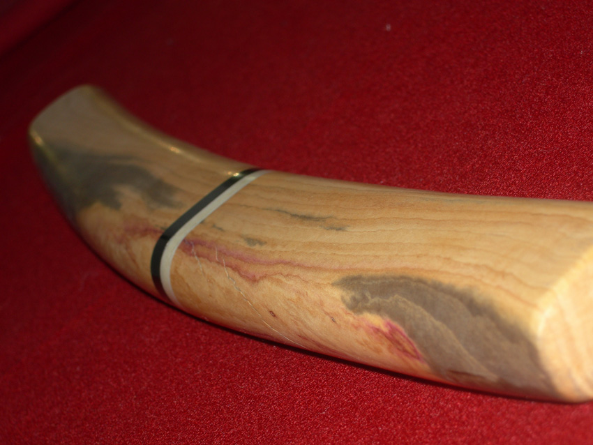

wunderschöne Maserung und dann noch dieser Duft!

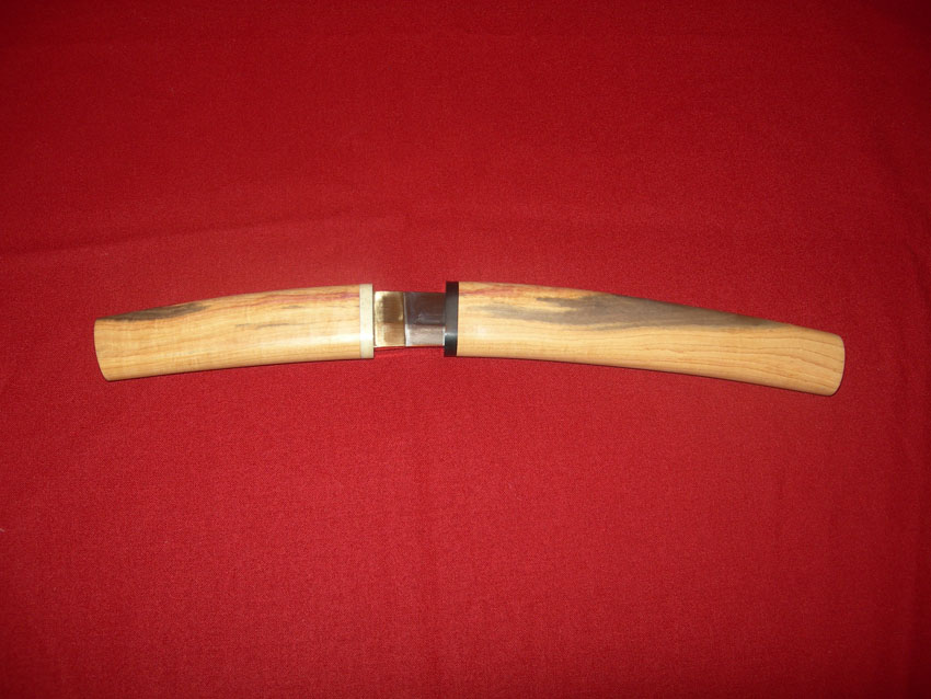

Scheide und Griff sind aus einem Stück Flieder, die Abschlüsse sind aus Horn und Knochen vom Wasserbüffel. Die Klinge ist aus einem Stück 1.4034 heraus geschliffen (nicht ganz stielgerecht, dafür rostfrei). Härte ca. 56 RC und scharf wie die S..!
Fehlschärfe aus Messing, aus einem Stück heraus gearbeitet.
Klingenlänge ca. 15cm Gesamtlänge 29 cm.
Es ist mein erster Versuch mit einer Holzscheide und es gefällt mir sehr, das Messer hält auch perfekt darin.
über Kritik und Anregungen freue ich mich.
Michael

Hast Du die Scheide aus zwei Teilen zusammengefügt?

Wie schaffst du es, dass das Messer nicht raus rutscht?

Ja, die Scheide musste ich längs aufschneiden um mit dem Stechbeitel den Hohlraum für das Messer zu machen. Den Griff konnte ich ausbohren ohne ihn aufzusägen.
@ Genni, Die Fehlschärfe aus Messing ist leicht konisch und das Loch in der Hornplatte am Abschluss der Scheide passt haargenau, so verkeil sich das Messing gewissermassen darin, aber nur so fest das man das Messer noch gut rauskriegt.

bastler hat geschrieben:Fehlschärfe aus Messing, aus einem Stück heraus gearbeitet.
Das ist eine Klingenzwinge (Habaki). Eine Fehlschärfe hat den Sinn, das gleichmäßige Schärfen der ganzen Klinge zu erleichtern. Bei japanischen Messern/Schwertern sitzt sie normalerweise innerhalb des Griffes, der zum Schärfen abmontiert wird. ;)
