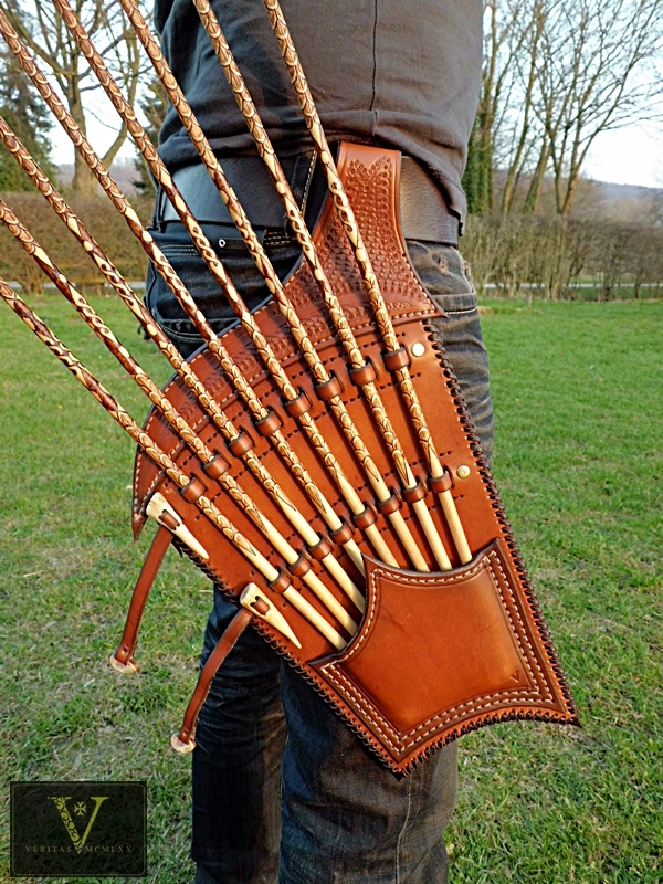

Guten Morgen!
Nachdem ein Freund mich darauf ansprach, dass er sich bereits seit einiger Zeit einen Jagdkoecher fuer mehr als sechs Pfeile wuenschte, allerdings nirgendwo einen gefunden hatte, beschloss ich, mir darum Gedanken zu machen.
Das fertige Ergebnis seht ihr in den unten folgenden Bildern.. Der Koecher ist wie erwaehnt fuer 8 Pfeile konstruiert und er laesst sich von 5/16 auf 11/32 einstellen. Die Pfeilschlaufen habe ich mit Hirschhornschliessen fixiert, die ich selbst aus einem Geweih geschnitten und kopfseitig verziert habe. Der Koecher ist aus pflanzlich gegerbtem Leder hergestellt und mit braunen Kaenguruh Lederriemen, die sich fuer mich als die bisher reissfestesten herausgestellt haben, umflochten.
Alle Metallapplikationen wie die Schnalle fuer die Beinfixierung und Hohlnieten sind aus Vollmessing.
Der Sattel ist von Hand punziert. Alle Naehte sind mit gewachstem Garn per Hand vernaeht.
Selbst aufmunitioniert ist der Koecher sehr leicht und angenehm zu tragen, der enorme Aufwand hat sich gelohnt, und der Praxistest ist auch bereits bestanden.

Nicht nur, dass der Köcher Endgeil ist, auch die Pfeile sind der Hammer!!

Ein absolutes Sahnestück, ich bin beeindruckt. Der Riemen, der auf dem zweiten Foto zu sehen ist, dürfte eine Beinbefestigung sein, liege ich da richtig?
Und auch ich würde mich über ein paar Detailfotos von diesen äußerst genialen Pfeilen freuen. So sieht das aus, als hättest Du mit dem Lötkolben Muster ins Holz gebrannt...?

nur warum nennst du das ding jagdköcher, wenn es für broadheads total ungeeignet ist, oder versteh ich die funktion nicht?

ja, der Riemen auf dem 2. Foto ist eine Beinfixierung mit Vollmessingschnalle und die Pfeile sind von einem Freund, der sie wiederum von seinem Freund gebrandet bekommen hat (Infos gebe ich gerne per email bzw pn weiter).
Jagdkoecher habe ich Ihn deshalb genannt, weil er verhaeltnissmaessig geraeuscharm ist und Du kannst nur schmiedeeiserne Jagdspitzen z.b Nadelbodkin oder Jagdspitzen vergleichbarer Art in diesem Koecher platzieren (und selbstverstaendlich Tophats). Ich will mich aber auf die Bezeichnung Jagdkoecher auch nicht so festlegen.

wirkt etwas wuchtig, aber ansonsten gestatte den Ausdruck: absolut Endgeil

Aber verrat mir mal bitte, ist das Bemalung oder eine aufgeklebte Folie auf den Pfeilen?

Ein sehr schöner Köcher mit tollen Details, aber ich frage mich auch, was diesen Köcher zur Jagd qualifiziert?
Ich halte ihn eher für einen Scheibenturnierköcher.... bei max. 6 pfeilen pro Runde hat man immer noch 2 in Reserve....
@Haithabu
keine bemalung, keine folie - oben nennt Veritas das branding

cooles ding, wobei jagdköcher wohl nicht so richtig ist, klinge ziehen ist sicher umständlich
nichtsdestotrotz ein traumhaftes gerät

Danke, und er sitzt einen tag an einem Pfeil. Du kannst sie über das Bogenstübchen in Willebadessen beziehen.
