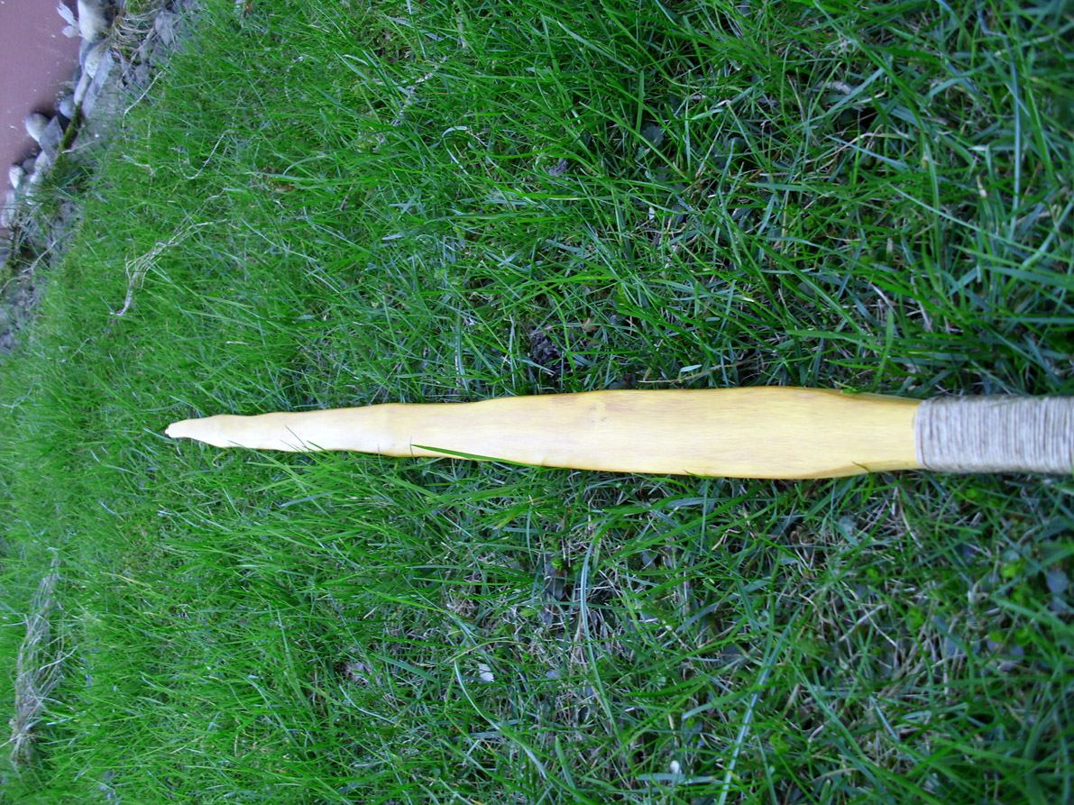

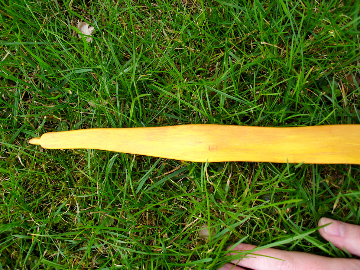

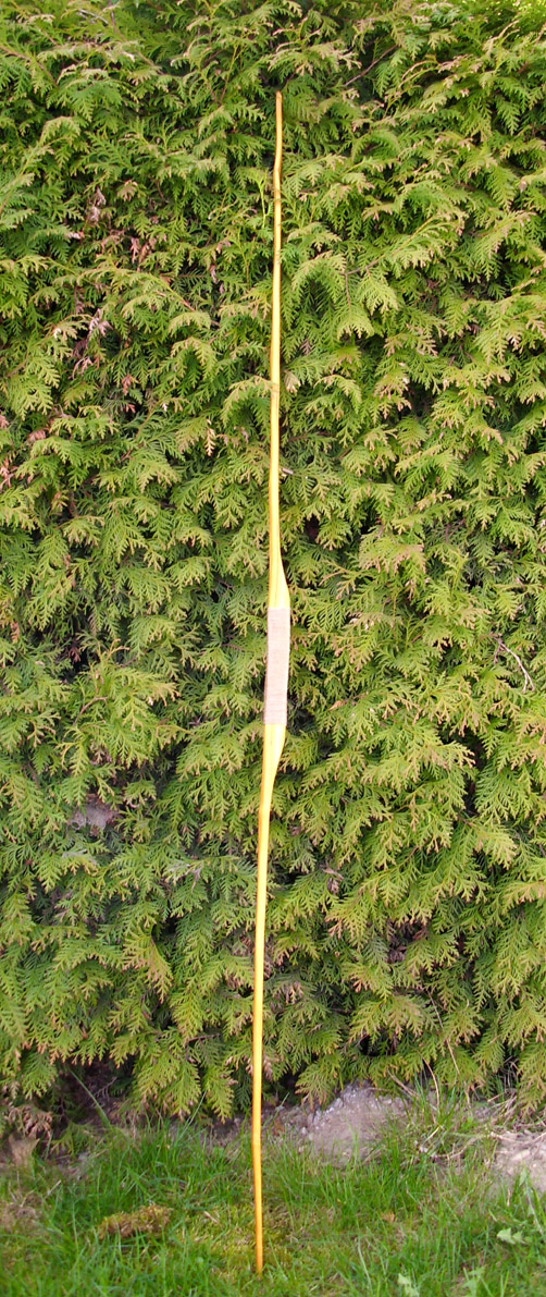

Nach langer, nach meinem Geschmack viel zu langer Zeit, bin ich jetzt endlich mal wieder dazu gekommen, nen Bogen zu bauen. Der Osage wartete ja schon fast 2 Jahre auf die liebevolle Zuwendung durch mich und mein Zugmesser und was soll ich sagen, der war so ungeduldig ein Bogen zu werden, dass er sich fast von selbst getillert hat :D . Im Ernst hab ich nicht länger als eine Stunde gebraucht um vom Bodentiller zu 26" Auszug zu kommen, es war wirklich eine Freude.
Vom Design her wollte ich diesmal nen echten Flachbogen mit steifen Griff haben und er ist mit 16cm griffstücklänge fast zu üppig geworden für meine zarten Händchen, aber das geht in Ordnung.
Nun hier noch ein paar Daten:
Lang ist er 158 cm
Breite der Fades ist 34mm, an den Tips hat er 12mm, vollpyramidal gebaut
Zuggewicht liegt wie oben schon gesagt bei 33#, genau das richtige für mich, so wars gewünscht, auch das hat er von selber so hingekriegt :) und wie ihr wisst, ich zieh 26" :)
Namen hat er noch keinen - ich nehm hier also Vorschläge gerne an :D

Ach ja der unter Wurfarm ist fast 2cm kürzer....

feines Bögeli haste gebaut--Glückwunsch-- guter Tiller
nur den griff hätte ich bauchseitig bissl die Ecken genommen--also runder gemacht.
Namen ??????? ich mach keinen Vorschlag ;D
