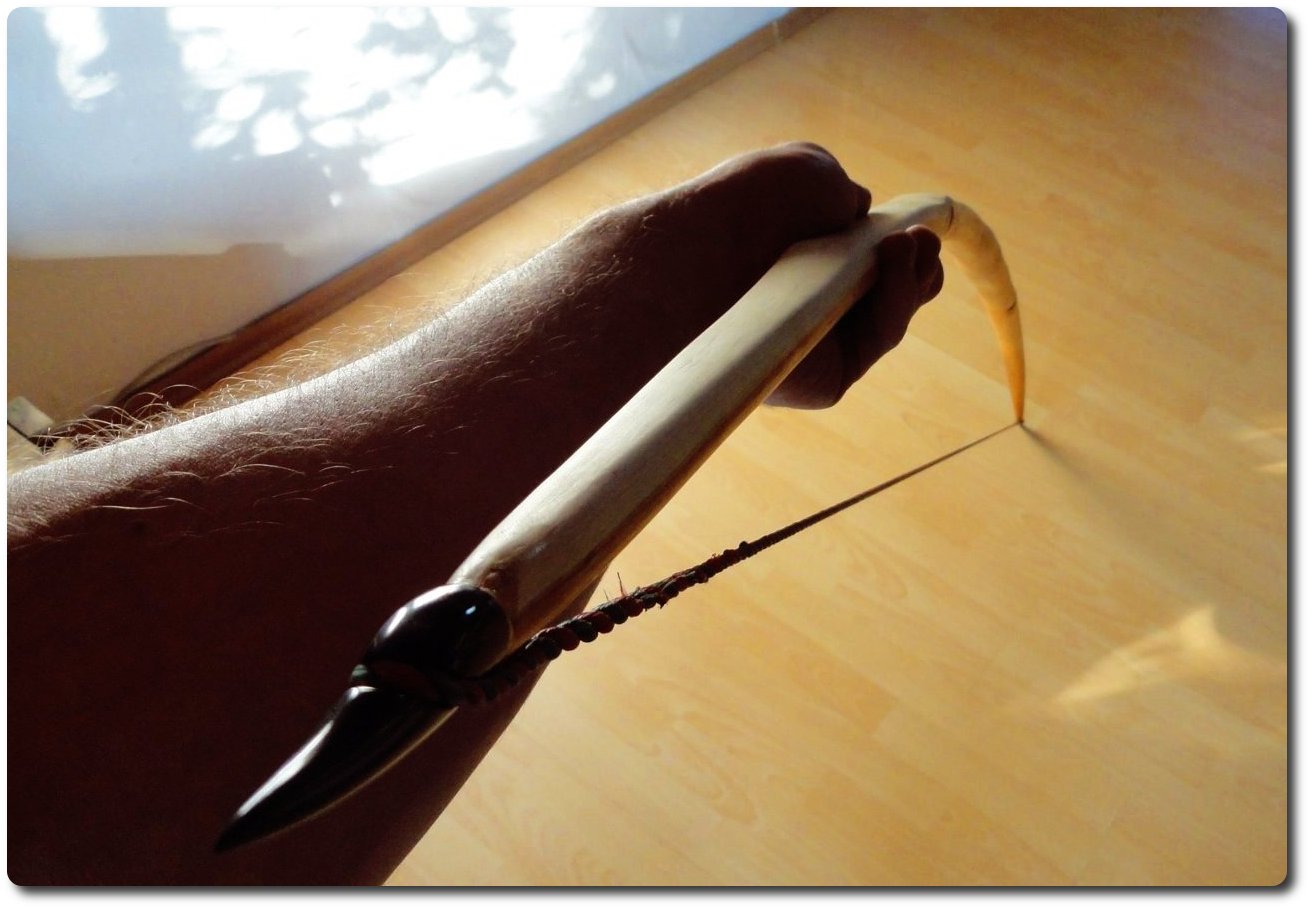

Ein 73" Eibe-Selfbow für die EWBS Ladies-Class mit 80#@30" (...Overdraw up to 32,5inches with 92#...)

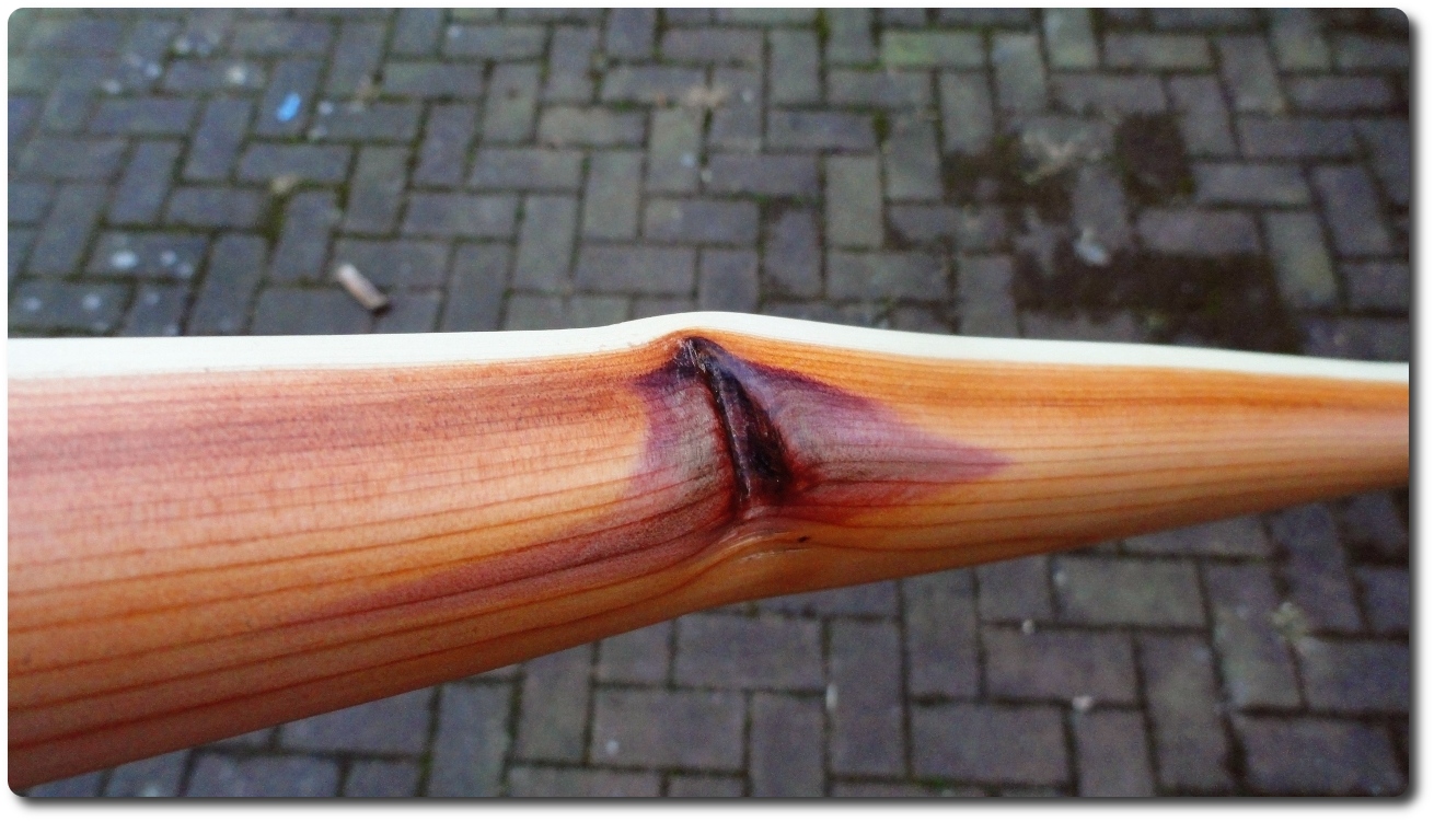

Das wäre auch meine Frage: Auf 2,5" 12 Pfund ?!?!?! ISt das nicht n bissl viel :D
Ansonsten schöner Bogen :) Sieht für mich aber nach recht wenig Splint aus, oder kommt mur das nur so vor?
Der Farbwechsel ist gut, natürlich oder gebeizt, o.ä?

Davon mal ab sind 5# pro Zoll bei Eibe in der Dimension normal. Gebeizt? Wozu soll ich Eibe beizen?! ???
Der Splint hat 6-7mm.

Hab ich (mal wieder) nen Knick in der Pupille oder ist der im oberen Viertel ein wenig steif?

Ich tippe darauf, dass das eine optische Täuschung ist, denn es sieht so aus, als sei das Foto leicht von schräg hinten gemacht worden.

Ein wirklich schönes Teil, dieser gebogene Eibenstab. Die Besonderheiten, wie die Astverfärbungen, stehen ihm...äh, ihr wirklich gut.

PS: Ich habe aber auch einen Knick in der Optik. Aber ich tippe bei mir eher auf die Hell-Dunkel-Verschiebungen von Baum und Himmel.

Ist dieser Frabwechsel im 3. Bild also normal? :o :o :o

Kein Schatten, kein Dunkel, kein perspektivischer Fehler... just reflex! ;D
