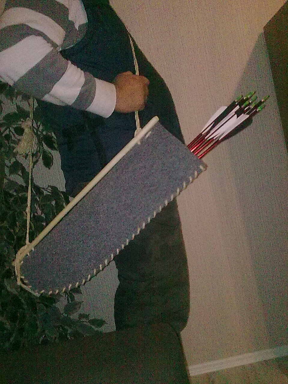

Sir Weazel
Beiträge: 783
Re: Ötzis Köcher
Beitrag von Sir Weazel »
Glaube vor Nässe schützen, damit ist wohl gemeint das der direkte Kontakt zum Regen vermieden werden sollte....heißt ja nicht wasserdicht....!
Habe mir den Ötziköcher auch mal in anlehnung nachgebaut, aber habe auf die Klappe/Verschluss komplett verzichtet....
....so kannste den kurz an den Gürtel machen....
........oder lang tragen...
