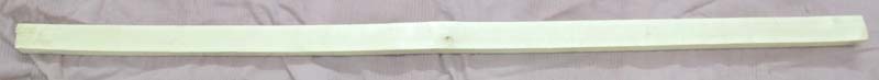

hallo.
ich hab im forum einiges über ahorn nachgelesen doch, natürlich ist einiges unklar. (Druckfestigkeit...)
mein wunsch wäre ein bogen mit 40#@28"
Rohling (danke Chirion):
Ahorn
l: 156 cm
b: 5cm
h:4cm
minimal verdreht
Problem:
sehr kurz,
ohne facing wird das wahrscheinlich nicht funktionieren?
wenn ich ich es schaffe den Rohling sauber auf einen Jahresring zu arbeiten könnte es vielleicht ohne zusätzliches backing funktionieren, oder ist das bei der Kürze eine aussichtsloses Unterfangen?
Für Desingvorschläge wäre ich bitte auch sehr offen.
Danke,
mfg, pidi

Re: Ahorn l.:156cm
1. Das Holz sieht SEHR gut aus! Wenn es nicht übertrocknet ist (gehe ich mal von aus!), geht das auf jeden Fall ohne Backing für 40#- (unverletzter Ring selbstverständlich....)
Linsenförmigen Querschnitt machen! Randstärke ca. 5 mm, Bauchwölbung = Rückenwölbung (etwa...).
2. 1,56 - das heißt effektiv etwa 1,52 - DAS ist für 28" ...OOOHHHHHOOOO bei Ahorn und noch dazu mit eher wenig Erfahrung: (sonst wären die Fragen so nicht gekommen!) ...AAAAAHHHRRGGH...!! Ne-ne-ne-ne-ne-ne-ne-neeeeee!
Keine gute Idee! 20 cm mehr sollten es schon sein...
3. Alternativen:
a) Weg legen und erst mal 30 andere Bogen bauen...
b) Je Ende 10 cm Verlängerung anspleißen.
c) Auf 26" Auszug bescheiden... (selbst das is schon EIEIEIEIEI....)
Sorry...

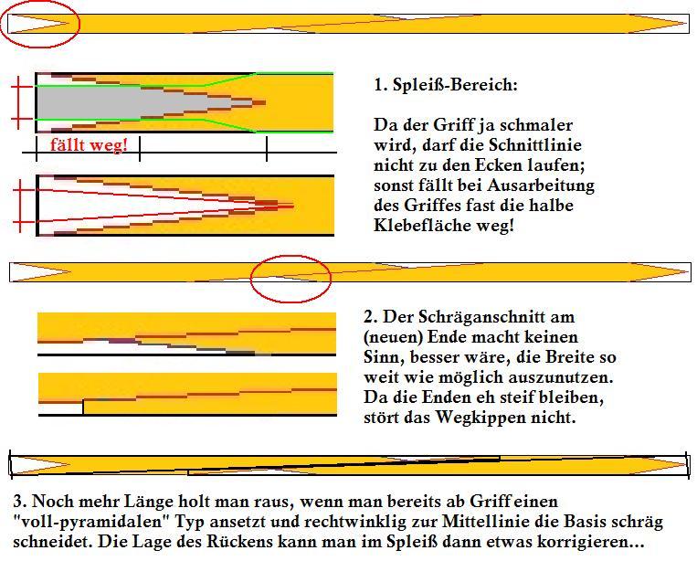

Re: Ahorn l.:156cm
Hmmm, Ahorn ist ja sowieso immer so ne Sache.
Aber könnte man bei ner Breite von 5 cm vieleicht noch einen mittigen Spleiß machen ??
Sprich die jeweils äußenen Enden als V-Spleiss zusammenlegen und einen schrägen Schnitt
beginnend auf der halbierten Wunschbogenlänge ( + Reserve für die Tipbreite und den resultierenden Propeller zu verringern) zur gespiegelten Seite machen.
Propeller ist natürlich relativ unausweichlich, je nach Holz und vieleicht nen Leinenbacking würd die auslaufenden Fasern "sichern".
In jedem Fall wäre es natürlich keine Anfängergeschichte.
Hmm, kritzel doch lieber kurz was mit Paint
- Dateianhänge
- Ist natürlich nur als Schnittbeispiel gedacht, ohne auf das spätere Design einzugehen.
- ahorn.jpg (10.55 KiB) 2824 mal betrachtet

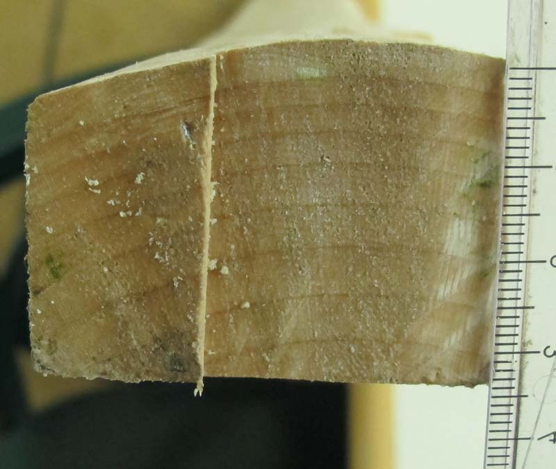

Re: Ahorn l.:156cm
Danke für die schnellen Antworten
Ring komplett unverletzt?: Nein, denn es ist nicht der Ring direkt unter der Rinde. Ich denke das Holz war mal ein 5cm starker Pfosten bei dem Chiron mal einen Ring freigelegt hat. Ich hab jetzt begonnen einen weiteren Ring so gut wie möglich abzutragen. Auf alle Fälle hab ich keine Ringe durchschnitten oder sowas.
Ich werde diesmal aber sicher nichts übereilen, vielleicht leg ich das Holz auch wieder zur Seite. ;-)
Auch sehe ich ein dass es sinnvoll wäre wenn der Griff mitbiegt.

Dazu auch noch ein paar Anmerkungen:Rizzar hat geschrieben: Propeller ist natürlich relativ unausweichlich, je nach Holz und vieleicht nen Leinenbacking würd die auslaufenden Fasern "sichern".
1. Die Schnittlinie für den Griffspleiß berücksichtigt nicht, dass der Griff später schmaler wird!
2. Es darf nicht "Wegkippen wg Propellerwuchs" und "Wegkippen weil schräg rausgeschnitten" verwechselt werden.
Bei Propellerwuchs sind die Fasern spiralig gewachsen. Hier nicht!
Schneidet man diesen schräg heraus, kippt der Rücken gegen Ende zwar weg und die Fasern laufen ETWAS schräg, aber das führt kaum zu Verdrehung. Ist mehr ein ästhetisches Problem.
Das Herauslaufen ist nicht stärker als bei einem starken Taper, und da die Fasern an sich ja gerade sind macht es sich bzgl. Biegung kaum bemerkbar.
Ich würde die Enden darüber hinaus eiskalt begradigen: Außerdem kann man ihn beim Schneiden des Spleißes im Griff auch ein wenig in Gegenrichtung kippen und so einen Teil ausgleichen. Daher
3. würde ich ihn evtl. sogar ruhig voll-pyramidal zuschneiden...

Sowas geht
Einen Griff als Verlängerung einspleißen, Spleiß länge sind dann so 5 cm, dann müßten wegen des Sehnenwinkels an den Tips arbeitende Recurves dran. oder der Griff richtig lang und die WA dann breit und dünn. Gibt sowas Peitschentillerähnliches, was wiedr nach Recurves schreit.
Angespleißte Tips, genauso. der biegende Bereich wird dann noch kürzer. So gibts die Möglichkeit, 75 cm biegen lassen
Sowas geht
Re: Ahorn l.:156cm
@Rabe:
Mit dem Griffspleiß war das genauso gemeint, hatte die Skizze auch nur zur kurzen Verdeutlichung wie ich es überhaupt gedacht habe gemacht ohne jeglichen Bezug zur späteren Bogengeometrie.
Das bezieht sich auch auf den Reduktionsschnitt der Spitzen.
Je nachdem wie der natürliche Faserverlauf im Holz liegt sollte man das natürlich auch noch was die Schnittlage angeht beachten.
Hatte selbst weder mal das Problem eines richtigen Propellerwuchses noch dass ich so Spleißen musste, daher nannte ich es eher wegen der resultierenden Form einen "Propeller", mea culpa :-)

Re: Ahorn l.:156cm
Guckt hier:
download/file.php?id=24116&mode=view
27" Wa länge unten, mit geflippten Enden aber auch ohne wären bei dem Stück Holz hier noch 13 cm bzw~5" platz für Griff und fade out. Allerdings keine 40# sondern höchsten 30#
