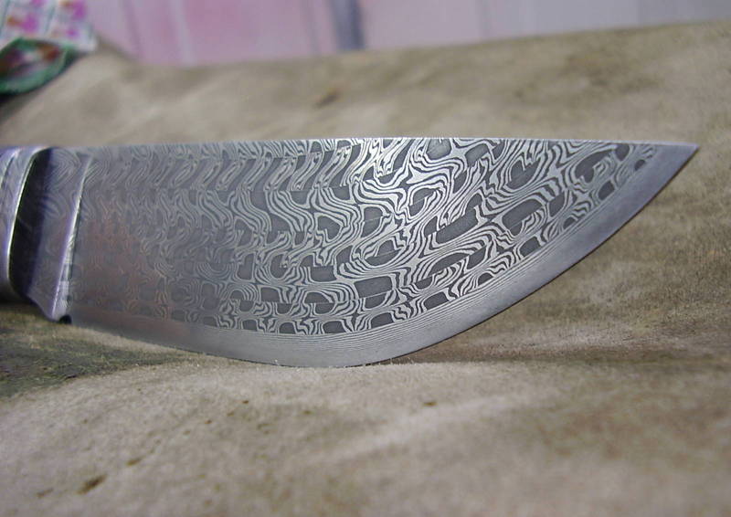

naja... sagen wir mal so, die Eigenschaften des Damaststahls setzt sich ja aus den beiden Eigenschaften der ausgehenden Materialien zusammen! Meist Flexibel (weniger Kohlenstoffgehalt) und Hart (mehr Kohlenstoffgehalt) Das was heute allerdings daraus gemacht wird ist ein relatif hirnloser Mischmasch. Jedenfalls wenn man sich die daraus gefertigten meist billigen Klingen mal anschaut: Da ist es dem Messermacher nämlich meist Wurscht gewesen, welcher der beiden Verwendeten Stähle die Schneide bildet. Meist sind das auch Klingen aus Stählen, die einen ziemlich gleichen Kohlenstoffgehalt haben und sich nur durch andere metallische Zusätze unterscheiden (Chrom/Carbon z.B.). Andernfalls hätte die Messerschneide nachher ja teilweise extrem unterschiedliche Härten, was wohl eher nachteilig wäre. Der Grund des Damaszierens ist daher im Grunde EINE Lage harten Stahls so in der Mitte des Messers zu positionieren, dass diese Lage nachher dann die Schneide bildete. Des Weiteren ist das bei Katanas ja auch bekannt, dass der Harte Stahlkern ummantelt war von weicheren und flexibleren Stählen. Auch Wickingerschwerter bestanden im Kern aus teilweise sogar Torsionsdamast die seitlichen Klingen aber aus dem besten Stahl der zur Verfügung stand. Eisen wäre für die Mitte zu weich gewesen, auch qualitiativ minderwertiger Stahl hat da anscheinend nicht gereicht. Aber die Mischung aus gutem Stahl und weniger guten, war effizienter, als nur den guten da zu verbraten, wo man ihn nicht hauptsächlich braucht. Also spielt hier auch eine gewisse Materialersparnis eine Rolle.
Aus heutiger Sicht ist Damaszenerstahl meist rein dekorativ im Gebrauch. Nur wenige Messer werden so geschmiedet, dass eine wirklich extrem harte Mittellage die Schneide bildet. Dafür anbeiten würde sich zum Beispiel Feilenstahl als Mittellage und zwei Seitenlagen aus Federstahl
Also: Damaszieren hat schon einen Sinn, nur wird der heute nicht mehr so praktiziert wie früher
LG. Daniel

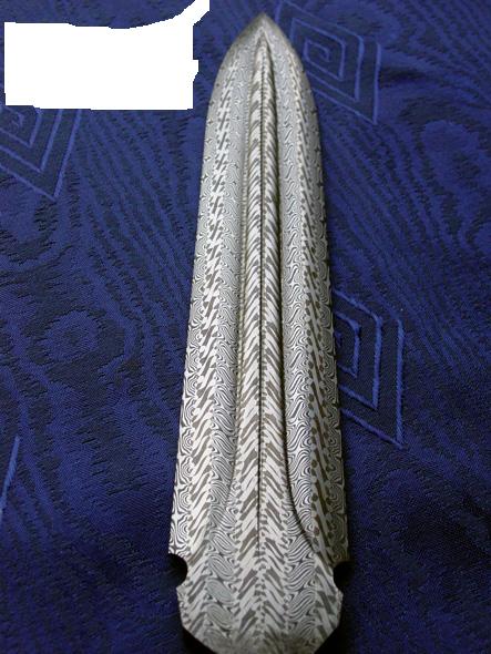

abgesehen davon dass die Damstklingen beide Seiten von hartem und weichen Stahl vereinen ergibt sich in der Regel folgendes.:
> Individuelle Maserung der Klinge mit herrausragendem Erscheinungsbild ( es wurden Kriege wegen diesem Stahl geführt)
> Hohe Stabilität
> Extreme Schärfe und überragende Schnitthaltigkeit über längeren Zeitraum
Nachteil ist aber, dass sie sehr pflegeaufwending sind und bei nichtsachgemässer Anwendung schnell mal rosten können.
Die hohe Kunst der Damastschmiederei haben die Japaner und Osmanen verfeinert. Absolute Profis.
Japanische Klingenschmiede brachten es locker mal auf 600 Lagen, aber je mehr Lagen desto größer die Gefahr des Microbruchs einzelner Schmiedelagen.
Auf dem Markt gibt es gewalzter Damaststahl welcher fälschlicherweise auch mal als geschmiedeter Damast präsentiert wird.
Zum testen und basteln ok, aber halt lang nicht so gut und schön wie geschmiedeter Stahl. Nachteil, dass er zum Teil nicht nachgeschliffen werden kann, da er "ausfranst".
Absolut die exklusivste und aufwändigste Form der Damastschmiedekunst ist der Torsionsdamast, welche durch die Osmanen in höchster Form und Kunst ausgeübt wurden. Diese sind das "Non plus ultra".

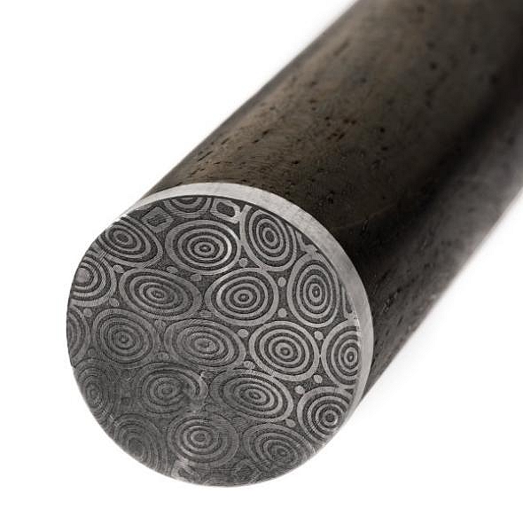

Damaststahl wird sehr oft mit Schweißverbundstahl und Raffinierstahl verwechselt. Während beim Damast ein hochkohlenstoffhaltiger Monostahl durch Temperaturführung mit "Seigerungen" verziert ist (Zementitbänder ff) werden bei Raffinierstählen (Japaner 600- xxx Lagen) und Schweißverbundstählen mehrere Stahlsorten mit einander verschweißt
(Plattieren oder Tordieren) Torsionsverbundstahl ist dabei die mieseste Qualität mit dem schönsten Aussehen, Raffinierstahl sieht "Sch .. " aus, ist aber die beste Qualität, von der Werkstoffeigenschaften her.

@ Rado: Warum? Gibt doch Dreilagendamast? Und damaszieren bezeichnet nicht nur das drehundertwaswivielmalige Falten eines Stahlpaketes, welches aus verschiedenen Lagen besteht. Damaszieren wird ebenso verwendet, um den Vorgang des bloßen Aufeinanderschweißens zweier Stahllagen zu bezeichnen. Laminieren kann allerdings ebenso als Begriff für diesen Vorgan herangezogen werden. Allerdings wird dieser überfällig, sobald das erste Mal gefaltet wurde. Dann handelt es sich ausschließlich um Damaszieren.
LG. Daniel

Selfbower, sowas als "Damszieren " zu bezeichnen ist fachlich falsch. Das Damaszieren ist eine Ätz bzw Schmucktechnik
http://www.duden.de/rechtschreibung/damaszieren#block_2
Hier ist die offizielle Bedeutung, alles andere ist Humbug und falsch.
Dreilagendamast und andere schwachsinnige Bezeichnungen werden aus sprachlicher Faulheit, um "Schrott " aufzuwerten, gebraucht oder aus Unkenntnis nachgeplappert, Dreilagendamast ist ein beidseits plattierter Stahl
Ein x lagiger "Damast" ist Schweißverbundstahl, y mal gefaltet. 3 lagig = 1x gefaltet 5 =2x 9=3x 17=4x 33=5x 65 =6x 129=7x
257 =8x 513 =9x 1025 = 10x 2049 = 11x 4097 = 12x
Wie Du siehst, sind 600 Lagen eigentlich garnicht so einfach zu erreichen, weil durch falten eben nur diskrete Anzahlen zu erreichen sind.
Naja 4097 Lagen hört sich deutlich besser als 12x gefaltet an :-)), und das ist dann die Qualität, die man als "Raffinierstahl" bezeichnen kann.
