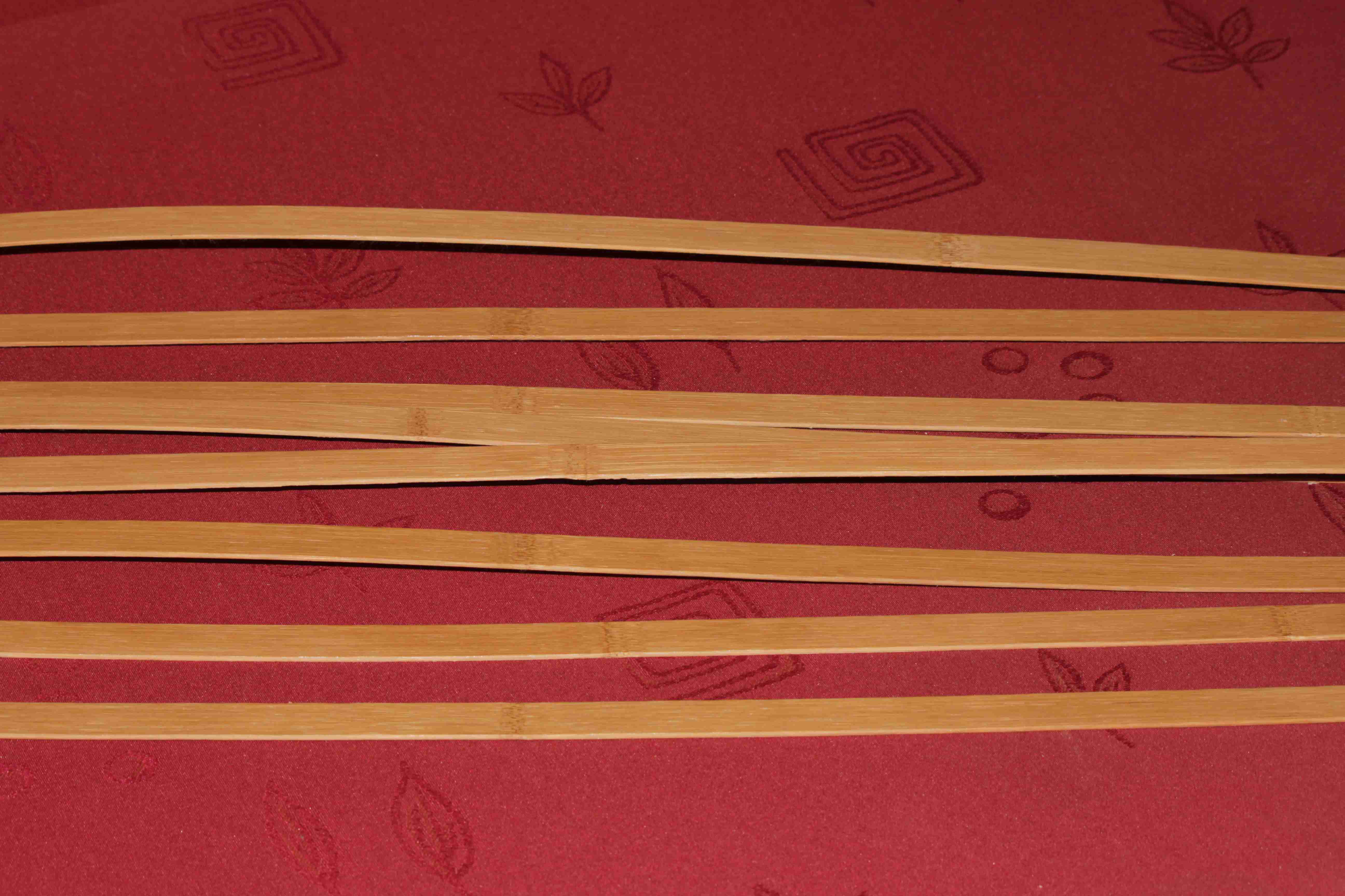

da ich im Februar ein Turnier in den Alpen habe --braucht man natürlich Schneeschuhe.
Hab zwar welche aus Plastik--kommt aber sicherlich net so gut, wie selbstgebaute.
Hab im I-Net gegoogelt und bin auf das Modell "Trapper" gestossen.
nun ging es darum, aus welchen Material, was ich zur Verfügung habe kann man sowas bauen.
bin dann auf Bambusstsreifen gekommen, die ich auch hochkant verklebt zum Bogenbau nehme( habe ich noch viele von einem alten Bambusbadteppich)
verklebt wurde mit Epoxy und damit auch lackiert
die schnürung wird mit Sisalstrick in Wasserfestem Holzleim gemacht.
Die Bindung wird ganz einfach aus einem gewebten Führstrick gemacht
Ausgangsmaterial hochkant verleimt und gebogen fast fertig Arcus

Habe fertsch !
Maße 31cm x 76 cm
10m Wicklung aus 4mm zigfach-geflochtenem PP-Seil auf jedem Schneeschuh
die etwas hellere Querwicklung im vorderen Teil sind jeweils eine alte Leinensehne vom Bogen
ansonsten ist das nur ein Seil-- hat bissl länger gedauert, bis ich den Verlauf der Schürung raushatte
so, jetzt kann es am 10.Febr. zum Turnier in die Alpen gehen Arcus
Maße 31cm x 76 cm
