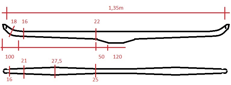

Beiträge: 22866
Hat gedankt: 18 Mal
Hat Dank erhalten: 260 Mal
Re: Erstlingswerk aus Rattan
Longbow Silver hat geschrieben:das vermessen wäre nicht schlecht, ich bin gespannt, ob sich das mit meinen Vorstelllungen zu den Maßen deckt.
So geschafft...
Länge Nock-to-Nock 1,35 m, Enden leicht "geflippt" (reflex) auf je 10 cm
Griffbereich 12 cm mit 2 x 5 cm Übergängen
Max b in WA-Mitte 2,75 cm
b am Griff: 2,5 cm, am Recurveansatz 2,1 cm, an den Nocks 1,6 cm
Max d hinter'm Übergang 2,2 cm
Min d vor den reflexen Enden 1,6 cm
Reflex-Enden in der Mitte d = 1,8 cm

Longbow Silver
Beiträge: 29
Registriert: 30.11.2011, 23:01
Beitrag von Longbow Silver »
Das sieht ja ganz ähnlich zu meinen Vorstellungen aus. Und nachdem ich eine nacht drüber geschlafen habe, ist mir klar geworden, dass es eine bescheuerte Idee ist, den Rücken abzuhobeln, wenn der Griffberiech auch nur einigermaßen steif bleiben soll, muss ich Holz am Bauch wegnehmen.
