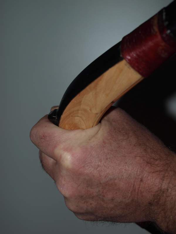

In einer Regenpause konnte ich endlich den frisch fertig gestellten Bogen fotografieren.
Hier geht es zum Bastel- und Diskussions-Faden:
viewtopic.php?f=15&t=13142
Und hier ist also der Karpovicz-Design-Bogen aus dem Bastelthread.
Reflex-Deflexbogen aus Holz mit den größen Biegewinkeln, der bislang gebaut wurde.
Material: Eibenholz in Laminatbauweise plus Sehnenschicht am Rücken und seitlich
Bogenlänge Packmaß ungespannt: 143 cm
Bogenlänge Packmaß gespannt: 146 cm
Bogenlänge über den Rücken gemessen: 161 cm
Zuggewicht: anfang 60 lb bei 28", nach dem Einschießen rund 50 lb/ 28"
Auszugsweite: wird noch getestet
Pfeilgeschwindigkeit: wird noch erstellt
Bogenbreite Wurfarm-Mitte: 32 mm
Tipps an der Sehnenkerbe: 12 mm
Backing über dem Sehnenbelag: Naturseide schwarz, 2 x Lack (PU)
Auszugsverhalten: Der Bogen wird auf Spannhöhe länger! Im Auszug hat man ein ziemlich "strammes" Gefühl: Der Bogen zieht sich von Anfang bis Ende ziemlich hart.
Schußverhalten: Die Pfeilgeschwindigkeit wird noch ermittelt, scheint aber eher durchschnittlich zu sein. Der Bogen muss unbedingt mind. auf 28" gezogen werden, um seine Leistung zu entfalten. Ich habe den Eindruck, als wenn man mit diesem Bogen sehr leicht treffen kann bzw. der Bogen "gut schießt". Das Teil ist jedoch ziemlich gewöhnungsbedürftig, zum einen wegen der Handhaltung, als auch wegen der Abschußreaktion.

Der Griff hat als Besonderheit auf dem außen liegenden Hornbelag aus schwarzem Wasserbüffelhorn einen kleinen Anschlag für die Hand (ebenfalls Horn), damit diese nicht durchrutscht. Ansonsten habe ich die Griffbeule entgegen früherer Ankündungen so belassen, da damit die Harmonie des Bogens besser herauskommt, als wenn man noch Griffstücke einklebt.
Das Bogenende bekam ein Overlay aus Büffelhorn mit doppelter Sehnenkerbe, um die Standhöhe im Test erhöhen oder erniedrigen zu können.
Die Sehne läuft in einer Sehnenrinne

@Knecht Karl: Dann schau mal das erste Bild im ersten Post an, da sieht man das ganz gut. Dieser Bogen hat soviel Reflex, dass die reflexe Biegung beim Aufspannen erstmal nur gerader wird. Folglich streckt sich der Bogen. Tatsächlich hat der Bogen bei einem Auszug von rund 28" gerade mal nur gerade Wurfarme.
@Tom: Naja, ich weiß nicht, wieviele Bogen ich hier in diesem Forum eingestellt habe. So 40-50 (also nicht mal ein Drittel) werden es wohl sein. Leider sind viele Bilder beim letzten Crash verloren gegangen. Was diesen Bogen angeht: Da hab ich unendlich viel gefrickelt. Zwei sind zerbrochen, dies ist der dritte Karpovicz. Es war für mich ziemlich schwer, den Bogen gleichmäßig in Biegung zu bringen, oder nach Knecht Karl, in Streckung zu bringen. Jetzt allerdings habe ich die Maße und damit könnte man die nächsten sehr leicht herstellen.
