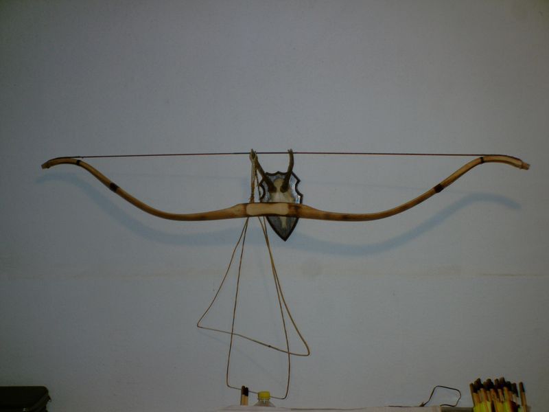

Hier ist ein Rattan mit aufgeklebtem Bambusenden. Trotz Stabilisierung und anschließendem Kleben mit Epoxy hab ich sicherheitshalbernoch Wicklungen gemacht.
