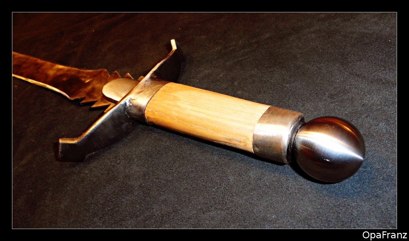

ich habe mich mal auf die Seite der Hieb- und Stichwaffen geschlagen. Meine ersten Erfolge möchte ich hier zeigen:
88cm lang, 6cm breit, 4 teiliger, komplett zerlegbarer Griff mit Escheholz.
Klinge aus HSS Metallsägeblatt. (...rein zu Dekozwecken, würde beim Kampfeinsatz zerbrechen...)
Hier nochmal der zerlegbare Griff.

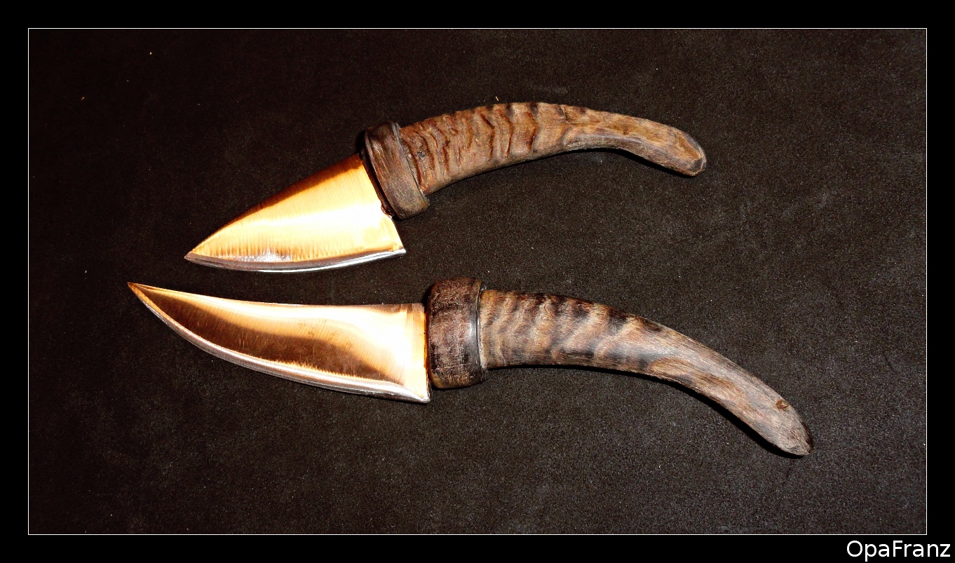

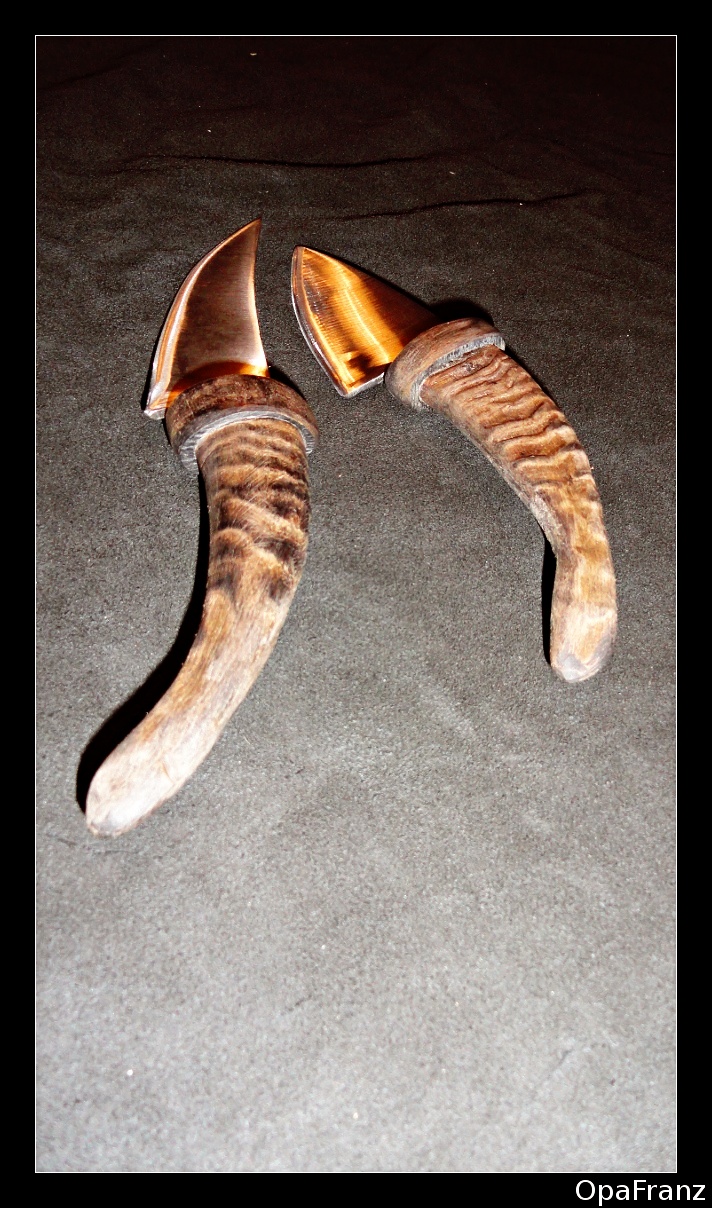

Jetzt von der Dekoseite auf die Gebrauchsseite. Ein Schwert lässt sich schlecht im Alltag einsetzen, deshalb 2 Messer mit Horngriffen:
Und im einzelnen:

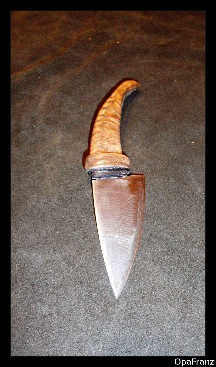

Klinge aus indusriellem Hartmetall-Sägeblatt. (MDF-Diagonal-Säge) Sehr zäher und gleichsam harter Stahl. 10cm Klinge, durchgehend in den Ziegenhorn-Griff

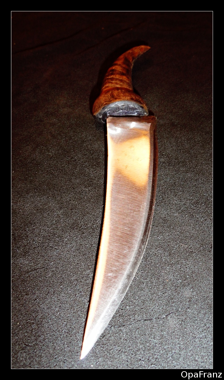

Und hier die Klinge mit 15cm.

Die Messer sind sehr gelungen.
Beim Schwert sieht es meiner Meinung nach besser aus, wenn man die Spitze schlanker gestaltet. :)
aber Design ist eine Frage des persönlichen Geschmacks.
Dir muß es ja gefallen. :D

OpaFranz
Beiträge: 63
Registriert: 29.12.2010, 21:16
Re: Opa Franz und der Messerheld
Beitrag von OpaFranz »
@ Mike,
Du hast recht mit dem Klingendesign, aber ich wollte nicht so viel Material wegschneiden.
@Joachim,
yes, die Ziegenhörner sind von priv.
In der Schweiz findest Du bestimmt viele....

zacki
Beiträge: 342
Registriert: 10.02.2009, 11:44
Beitrag von zacki »
Hallo Opa Franz
Die Gebrauchsmesser find ich toll!
Hast Du das Ziegenhorn irgend wie bearbeitet?
Poliert, Lack usw?
Mein Vater hatte Ziegen und Schafe und die Hörner waren immer so "schmierig, fettig, weich".
Also nicht angenehm in der Hand.
VG Zacki
OpaFranz
Beiträge: 63
Hallo Zacki,
Ich habe auch lange Ziegen und Schafe gezüchtet.
Um die Hörner weiterzuverarbeiten sollte man sie gut abkochen und reinigen (z.B. mit Hochdruckreiniger).
Nach dem Trocknen kann man sie xbeliebig weiterverarbeiten (schleifen, polieren, wachsen usw.)
Liebe Grüße
OpaFranz
