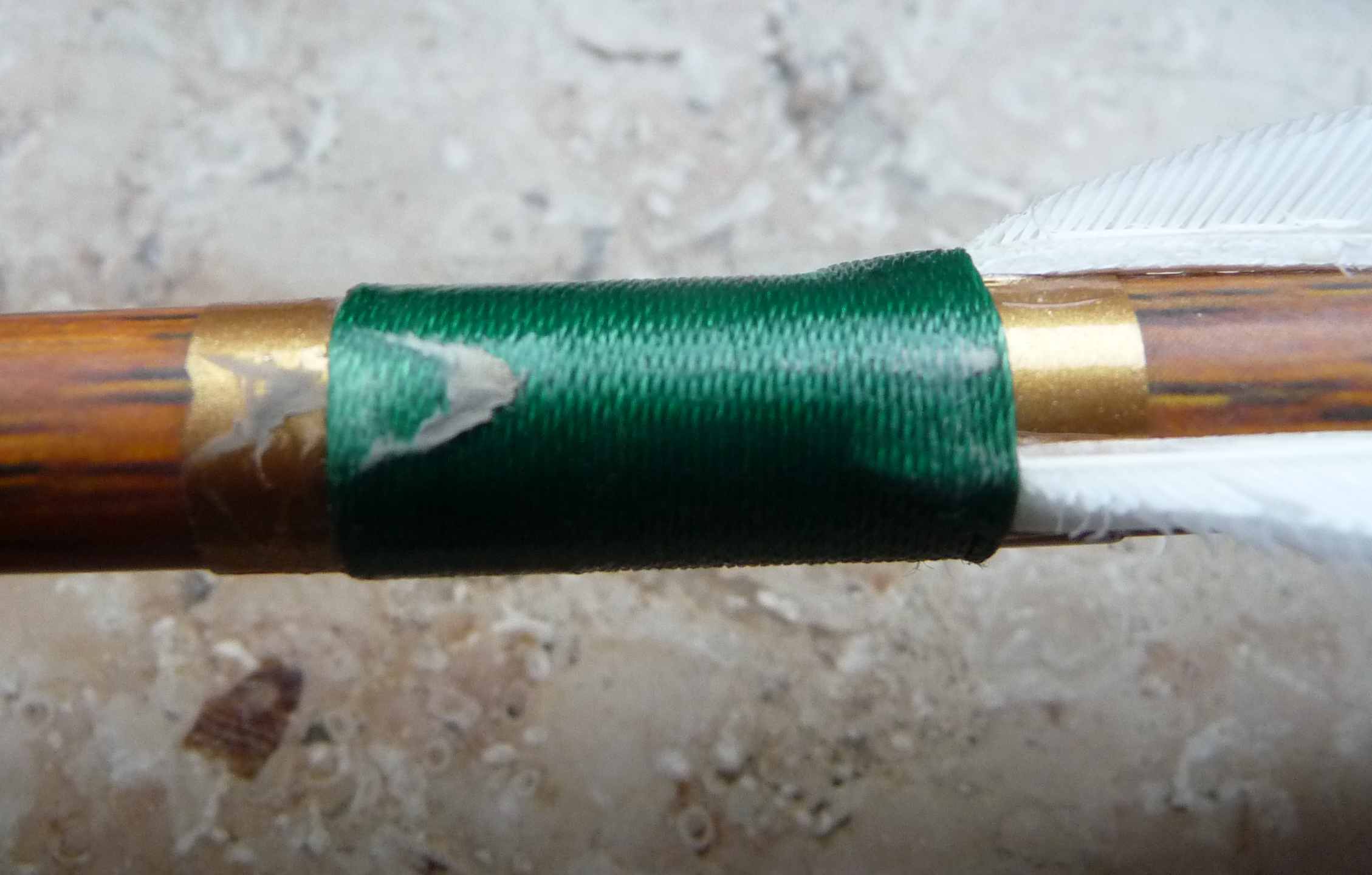

Moin FC`ler,
bei meinem Kaya Windfighter nutze ich als Pfeilanlage ein Stück Leder vom einem altem Arbeitshandschuh. Ich schieße mit Daumentechnik und koreanischer Griffhaltung (Pfeile fliegen mittlerweile recht sauber). Leider hinterlässt das Leder "häßliche" Spuren auf der Federwicklung. Was nutzt Ihr? Im Netz habe ich Peilanlagen aus Filz gefunden. Sind die besser?
Florian

Ich bin kein großer Kenner der authentischen koreanischen Technik aber ich wage mal zu behaupten, dass deine Federwicklung (sehr schick und akurat übrigens! :) ) idealerweiße beim Abschuss gar nicht an der Pfeilanlage anschlagen sollte. Damit hätte sich das Problem dann sowieso erübrigt.

Ist es evtl möglich, das die Pfeile zu weich sind? Sie würden sich im Abschuss so stark durchbiegen, das das hintere Ende beim passieren des Griffes an eben jener Stelle anschlägt.
Ganz sicher bin ich mir nicht... Denn ich habe gleichzeitig Pfeile, die eigentlich viiiel zu steif sind, aber diese haben ebenfalls "Schleifspuren" an der Federwicklung. Allerdings sind die Schleifspuren da fast entlang des gesamten Schaftes zu finden. Bei den weichen Pfeilen sind die NUR hinten.
Andere Möglichkeit ist ein Technikfehler, denn ich habe Pfeile, die schlagen manchmal an und manchmal nicht. Wenn ich dann genau darauf achte, merke ich das ich einen miesen Release habe, wenn die Pfeile anschlagen.
Wenn du aber mittlerweile deine Technik relativ gut beherrscht (kann dir dabei vll jemand über die Schulter schauen und das Pfeilverhalten beim Lösen beobachten?) und die Pfeile sauber fliegen, könnte evtl eher Möglichkeit 1 in betracht kommen.
Test: Wie schwer sind deine Spitzen? Was passiert wenn du viel leichtere Spitzen benutzt? (falls das möglich ist) evtl könntest du mal 70 oder 80gr statt 125gr versuchen, so als Beispiel. Dadurch ließe sich ein härterer Schaft simulieren. Wäre dann das anschlagen weg, liegt es am Schaft...

Das Problem tritt bei 500er und 400er Spine Pfeilen auf, egal ob mit 60 gn oder 125 gn (und Dank Daumentechnik ist es eigentlich auch egal, ob ich mit steiferen oder weicheren Pfeilen schieße). Releasefehler halte ich durchaus für möglich, obwohl, wie gesagt, die Pfeile sauber fliegen (meiner Meinug nach, sie stecken zumindest gerade in der Scheibe, sowohl bei 5m als auch bei 10-12m). Wie ist denn eigentlich die Pfeilbewegung beim Daumenrelease? Ist es nicht logisch, das am hinteren Ende, dort wo die Wicklung den Schaft verdickt, der Schaft am Griff "entlangschrammelt"?

Also, das Archers Paradox tritt natürlich auch beim Daumenrelease auf, das liegt u.a. daran das die Sehne beim "Abrollen" vom Daumen einen "Seitwärtskick" mitbekommt!
Einen zu weichen Pfeilschaft macht das eigentlich nichts, der biegt weiter durch und braucht länger um wieder gerade zu werden, eher schlagen zu harte Schäfte an, die schwingen eher wieder gerade und treffen dann mit dem hinteren Ende am Bogen an. ;) Zu weiche Pfeilschäfte zeigen solche Spuren vorne am Pfeil! ::)

Dann wird es bei mir sicher am miesen Ablass liegen, das meine Pfeile mit einem Spine von 31# und 100gr Spitze auf nem 45# Bogen NUR hinten anschlagen.

das Anschlagen der Pfeile bei Daumenrelease ist erstmal normal, normal in dem Sinne, das es nicht von einem Anfänger erwartet werden kann, dass zu beheben. Zum Vergleich: ich schiesse seit ca 4 Jahren Daumenrelease und meine Pfeile schlagen sehr oft an. Das über Pfeiltuning zu ändern ist unmöglich! Es geht NUR über die Technik!

Das Prinzip das dahinter steckt ist allgemeingültig, ja. Einzig zu bedenken ist, das jeweils die Richtung der Auslenkung der Sehne, sowie die Seite an der der Pfeil am Bogen angelegt wird zu berücksichtigen sind.
Wenn ich mit dem Daumen der Rechten Hand ziehe, statt mit den Fingern wird nämlich die Sehne beim Ablass nicht nach Links, sondern nach Rechts abgelenkt, weil sie ja nach Rechts über den Daumenring rutschen muss. Läge der Pfeil dabei links am Bogen ergibt sich das zum mediterranen Ablass umgekehrte Verhalten, das bei schlechtem Ablass die Pfeile weicher sein müssen.
Da aber bei der Daumentechnik der Pfeil rechts am Bogen anliegt, sind ALLE Parameter umgekehrt, so das sich im Endeffekt das gleiche verhalten einstellt. Schlechter Ablass: Prinzipiell härtere Pfeile, guter Ablass: prinzipiell weichere Pfeile
Aber wenn benzi schon sagt: "Das über Pfeiltuning zu ändern ist unmöglich! Es geht NUR über die Technik!"
Ich vermute die Auswirkungen eines schlechte Release sind so gravierend, das es über den Pfeil nicht korrigierbar ist.
In diesem Sinne: viel Erfolg bei der Verfeinerung deiner Technik ;)
PS: Eine Filz-Anlage könnte weich genug sein, um solche Lackschäden an den Pfeilen zu mildern oder zu verhindern. Allerdings mit dem Nachteil, das du nicht (mehr so gut) merkst wenn deine Technik so gut ist, das die Pfeile nicht mehr anschlagen.

um noch mal auf die Einstiegsfrage zurück zu kommen. Hast Du schon mal ein Stück Fell als Pfeil anlage versucht? Das sollte doch auch eine geringere Reibung als blankes Leder haben und deine Pfeile schonen. Dabei sieht es dann auch noch "urig" aus.
