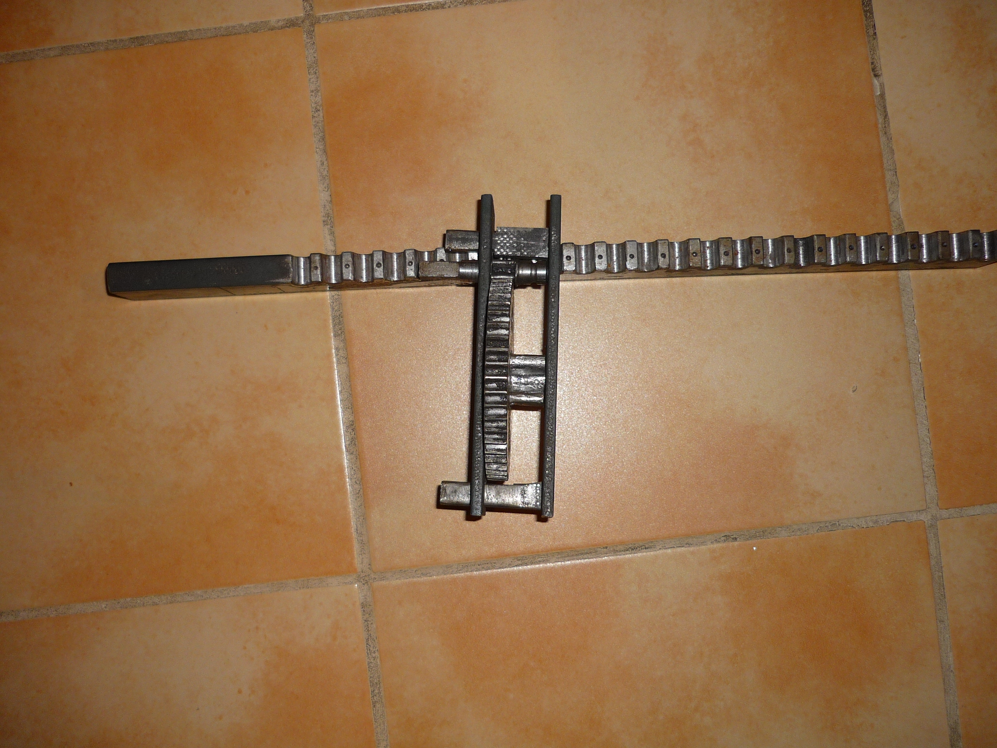

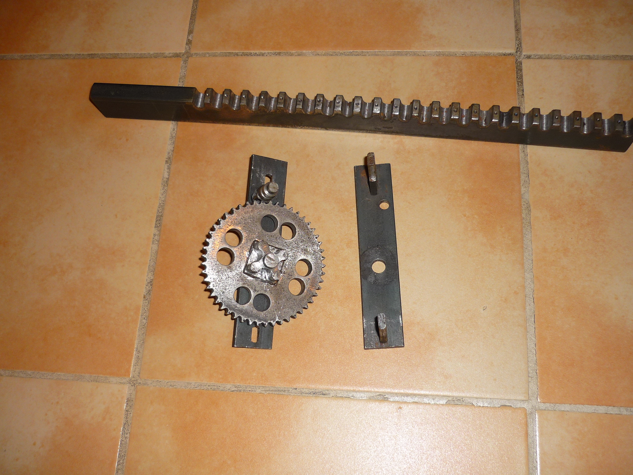

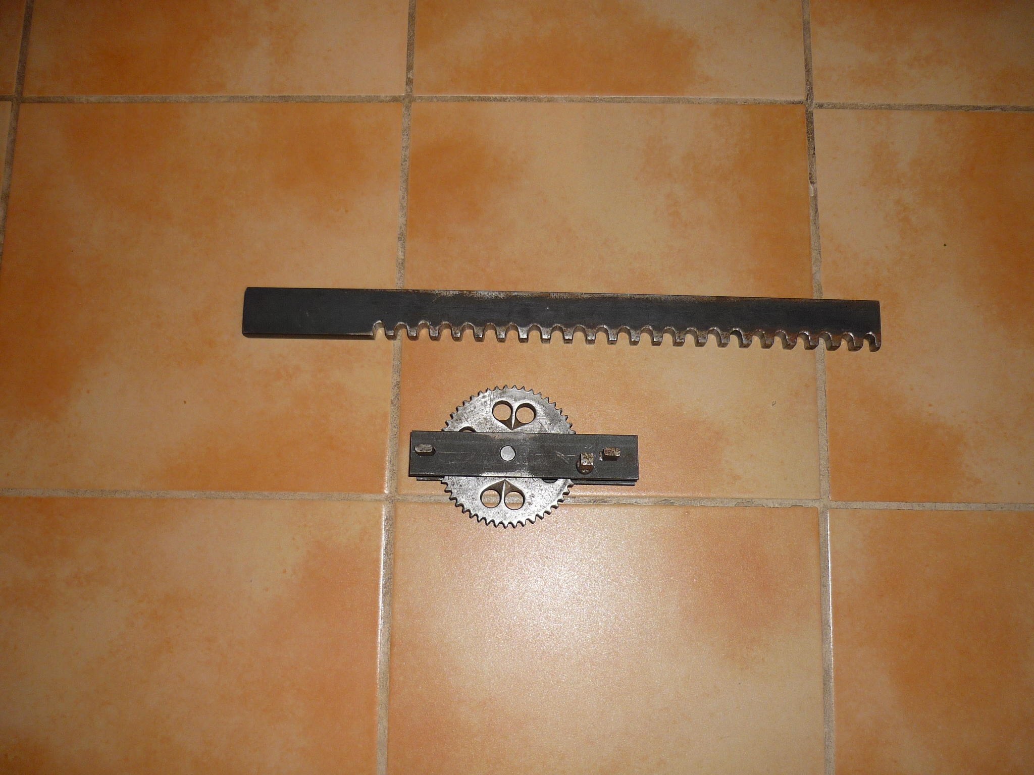

Nachdem ich nach 14 Jahren mein Hobby wieder aufgenommen habe bin ich gerade dabei eine Zahnstangenwinde zu bauen.
Die Zahnstange und die Zahnräder sind bereits soweit fertig, sie müssen nur noch aufgekohlt und gehärtet werden ein anschließender Versuch wird zeigen was das gute stück aushält. anbei noch ein paar Fotos.

Meine Fresse
du scheinst Größeres vorzuhaben. Wird die Winde auch ne Rücklaufsperre bekommen ? Wozu sind die Körnerpunkte auf den Spitzen der Zähne der Zahnstange ?

Die Körnerpunkte sind Fertigungs bedingt, der Zahnabstand wurde mit einem Doppelkörner festgelegt um immer den gleichen Zahnabstand zu erhalten. Diese körnerpunke sind auch bei vielen Armbrustwinden zu sehen.
Eine Rücklaufsperre ist nicht notwendig ,da das Antriebsritzel nur vier Zähen hat und die Zahnform sehr primitiv (keine Evonlvente) ist,sperrt sich das Getriebe selbst.

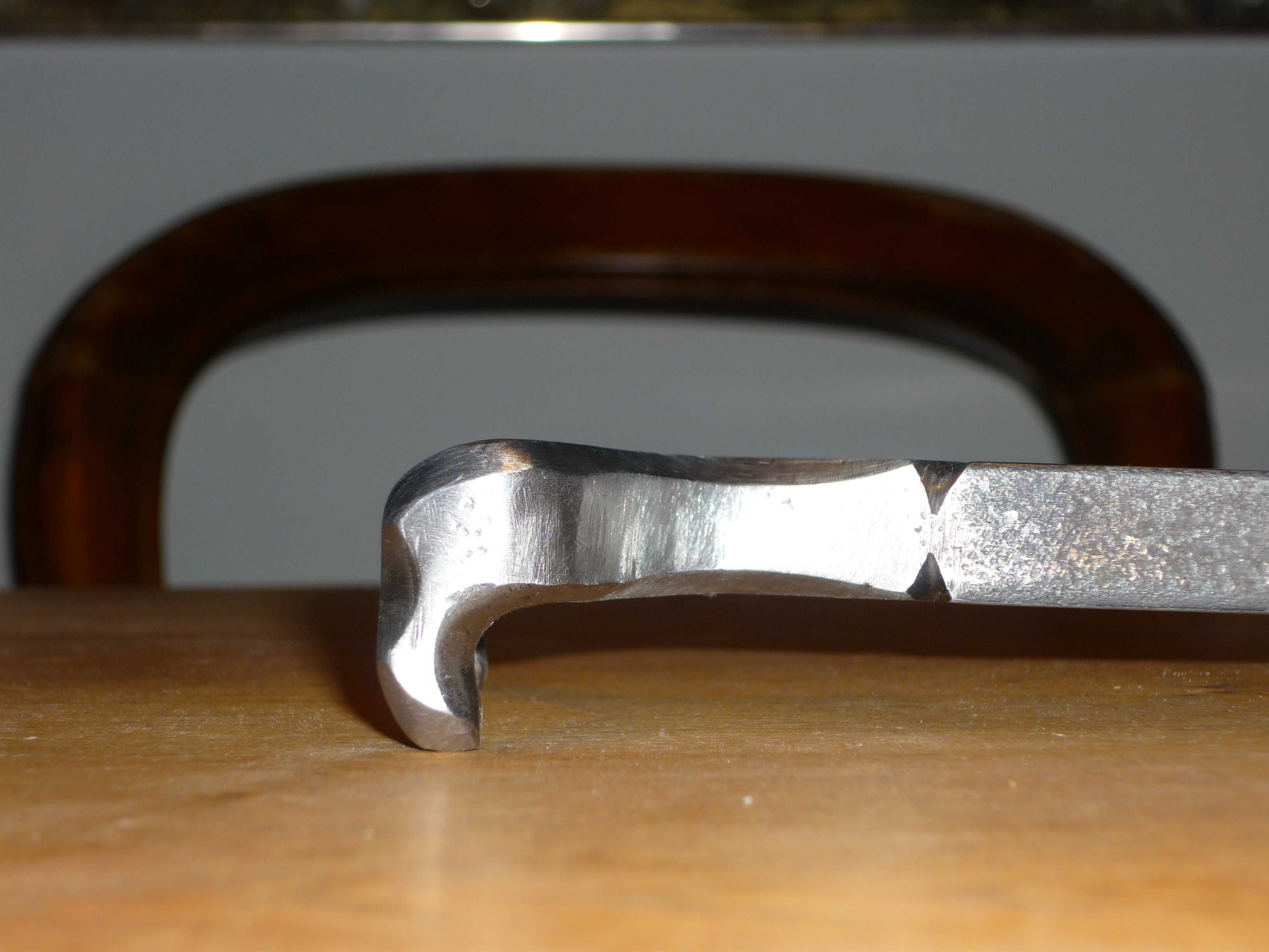

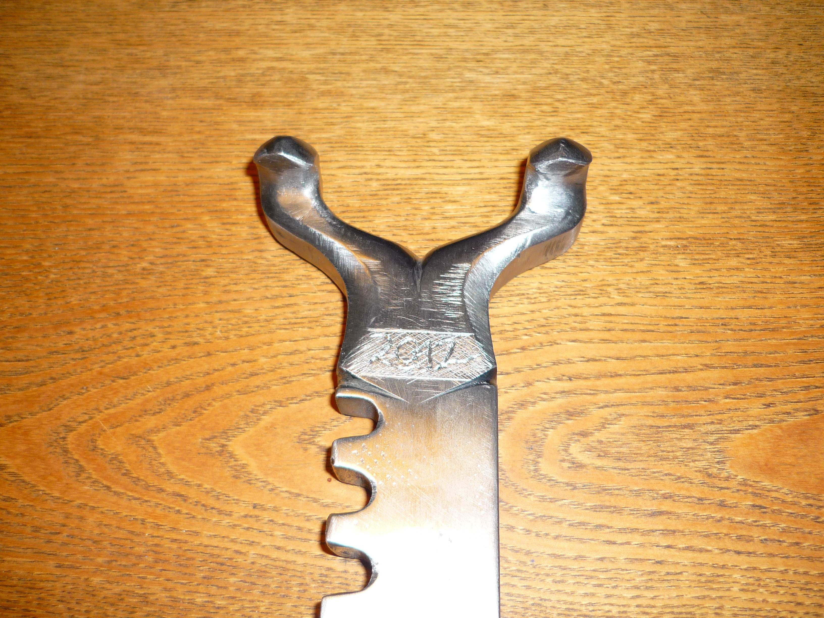

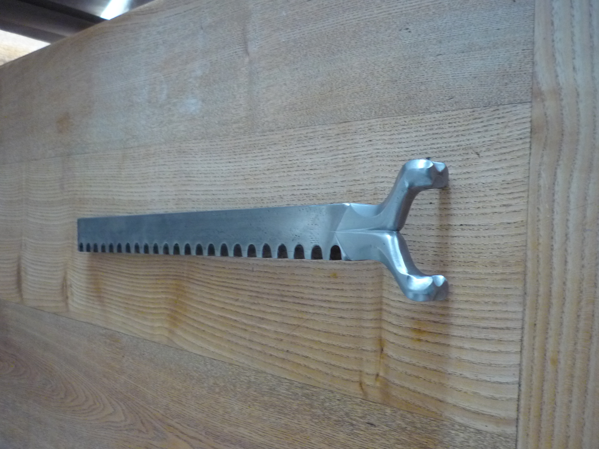

Aaach ist das schön so etwas zu sehen. Eine wirklich schöne Arbeit. Könntest du vielleicht eine Seitenansicht einstellen? Mich würde die Form deiner "Klauen" interessieren. Und welchen Stahl hast du verwendet?
Wirklich klasse, ich bin gespannt, wie es weiter geht.
