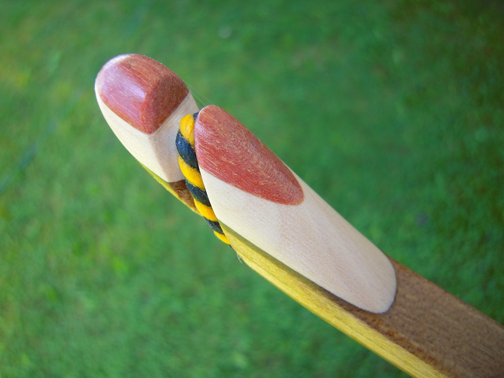

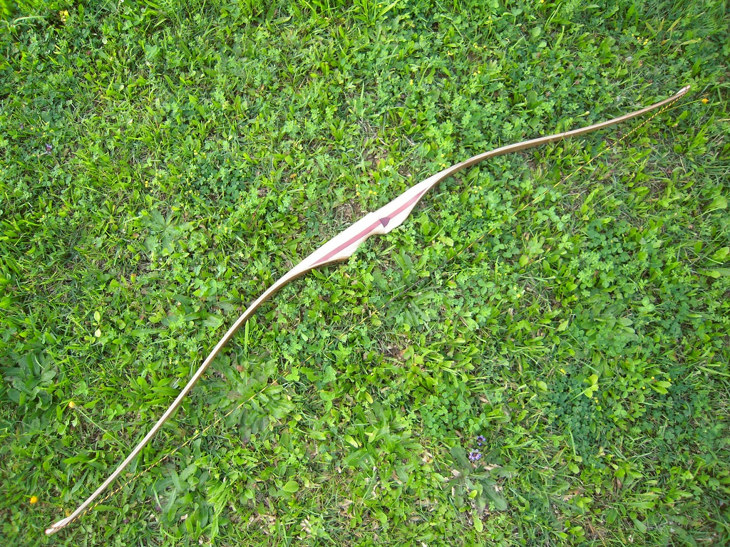

Hallo an alle Bogenbauer. Möchte mich nach einiger Zeit des nur mitlesens nun auch aktiv am Geschehen im Forum beteiligen. Ich bin 52 Jahre, komme aus dem Mostviertel und habe bereits einige Sefbows geschnitzt. Nun möchte euch aber meinen 1. Laminierten den ich im Sommer gebaut habe mit Daten und Bildern vorstellen.
R/D Profil ähnlich Swissbow
Gesamtlänge: 65“
NTN: 64“
Breite Fade Outs: 30mm voll pyramidal bis 12mm an den Tips
Laminate:
1x Rüster 3mm parallel
1x Rüster 3,5 mm, 0,2 Taper
2x 0,8mm Glas
8,1mm Gesamtstack
Griff: Ahorn, Buche, Massa
Tips: Massa/ Ahorn
Sehne: 10 Strang flämisch Spleiß
Standhöhe: 7“
30 Pfund / 28“
Harz u. Härter der Type L von R&G
Finish: Acryllack

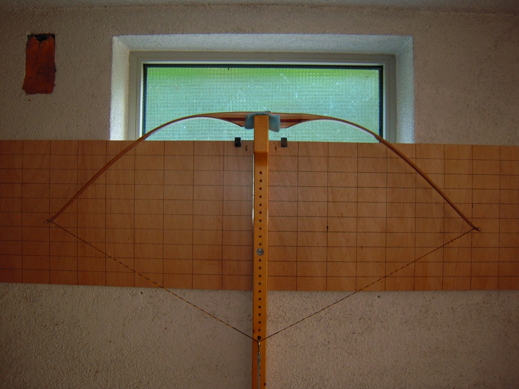

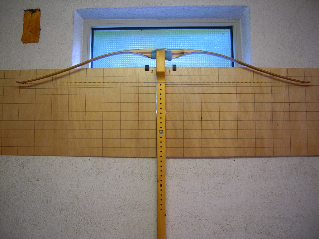

Der Bogen ist meiner Meinung nach noch nicht optimal. Muss beim nächsten etwas mehr Taper nehmen damit sich der Biegebereich über die gesamten Wurfarme verteilt. Mit der Wurfleistung bin ich aber denoch zufrieden. Einige hundert Schuß hat er bereits überstanden

Re: 1. Versuch
Mal abgesehen vom Tiller durch den Taper find ich ihn Wunderschön! Der kontrastreiche Griff macht ziemlich was her und sieht sauber verarbeitet aus.
Respekt- auch sowas bauen will...
Die "Swissbower" tapern den V mit 2x0,002= 0,004
Grüße Moe

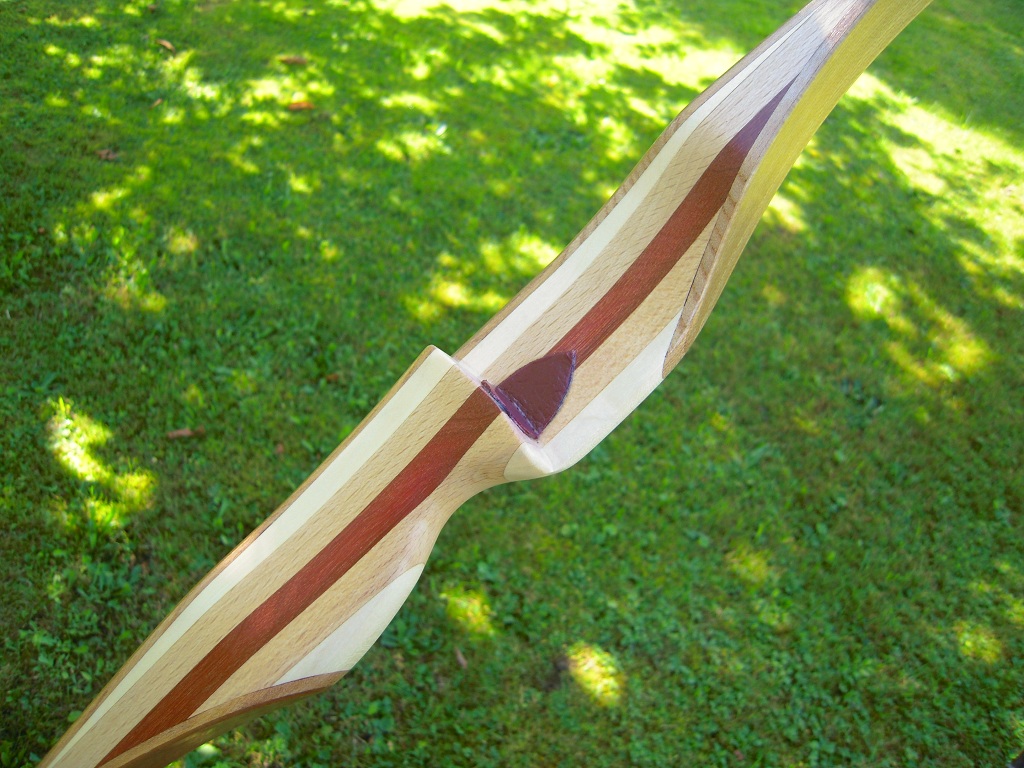

Re: 1. Versuch
Delaminiert der sich im Griff? (3. Bild - oberer Fade)
Re: 1. Versuch
Nein, ist nur eine unsaubere Klebefuge.Haithabu hat geschrieben:Delaminiert der sich im Griff? (3. Bild - oberer Fade)

Re: 1. Versuch
Also wenn du dich an die 28" Auszug gehalten hast, sind das ganz gute Werte für Pfeile mit 12gpp. Meine Selfbows liegen mit 10gpp bei etwa 47-48m/s (entspricht 154-157fps)
Da kann man nicht drüber meckern!
Rein optisch gefällt mir der Tiller jedoch nicht so, denn die Biegung SIEHT irgendwie sehr griffnah aus. Das täuscht zwar wegen dem R/D Design, es ist jedoch nicht mein Geschmack. Die Wurfleistung ist aber gut! So gesehen hast du nicht viel falsch gemacht, wenn man von "falsch machen" überhaupt sprechen mag.
Re: 1. Versuch
Mehr Auszug ging nicht, da die Pfeile nur 28" haben. Ich hatte vor der Messung schon das Gefühl, dass er ganz gut wirft. Der Tiller ist noch sehr verbesserungswürdig. Den 2. habe ich bereits zum Verkleben vorbereitet. Dieser bekommt um 0,2 mehr Taper. Bin schon gespannt wie der sich biegt. Werde in selbstverständlich hier präsentieren zum Vergleich.Galighenna hat geschrieben:Also wenn du dich an die 28" Auszug gehalten hast, sind das ganz gute Werte für Pfeile mit 12gpp. Meine Selfbows liegen mit 10gpp bei etwa 47-48m/s (entspricht 154-157fps)
