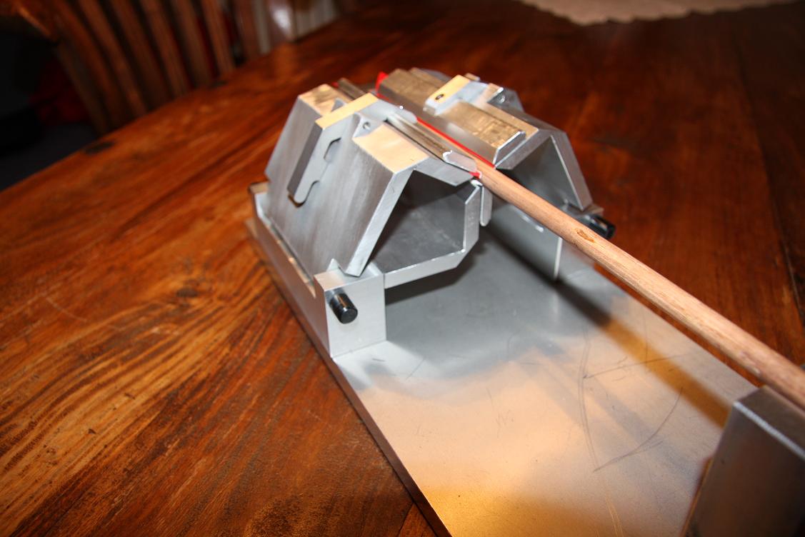

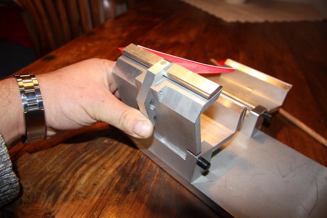

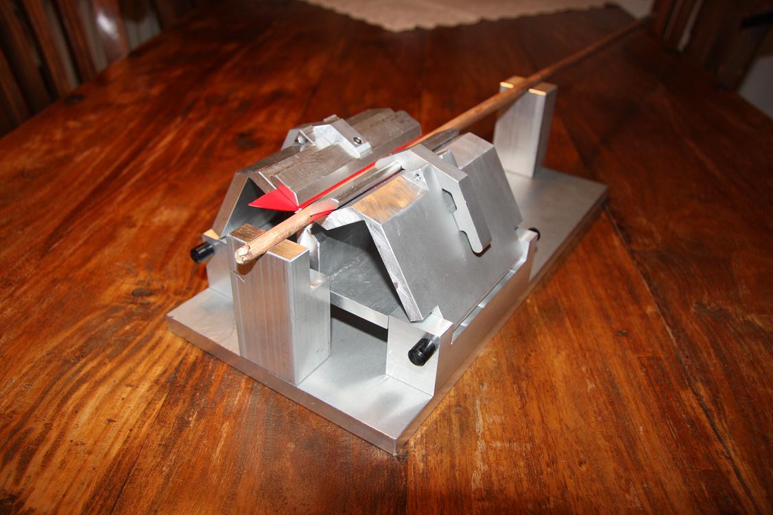

Hi Zusammen,
Ich wills euch nicht vorenthalten, nach langem hin und her kam ich endlich mal dazu ein gscheites Befiederungsgerät zu
fabrizieren.3-fach Befiederer komplett aus Alu zum ausschwenken der Klammern.Klar es gienge sicher auch mit weniger Aufwand, aber so machens eben die Metaller ;D Unter den Spannbügeln sind kleine Druckfedern eingebaut, die den Hebel zudrücken, kann man auf den Bildern nicht sehen.Um verschiedene Durchmesser zu befiedern kann man unter der waagerechten
Klammer eine Distanzunterlage austauschen mit verschiedenen Dicken.
Befiederer offen
Befiederer offen
geschlossen
geschlossen

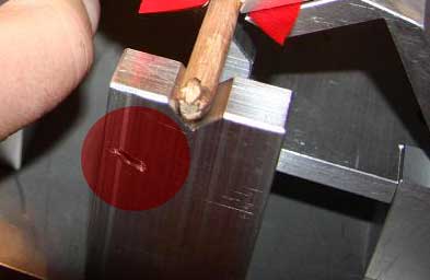

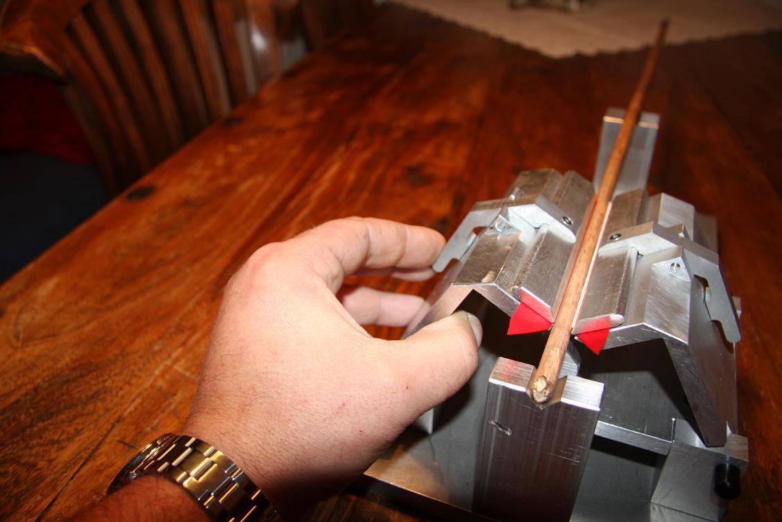

Federdruck
Federdruck

aber tscho,
was sehe ich denn hier
und das bei einem "Metaller" ;D ;D ;D

GerhardP hat geschrieben:aber tscho,
:D da musst ich mal kurz reinbeißen, als es nicht gleich so klappte ich wie ich mir das dachte :D :D
