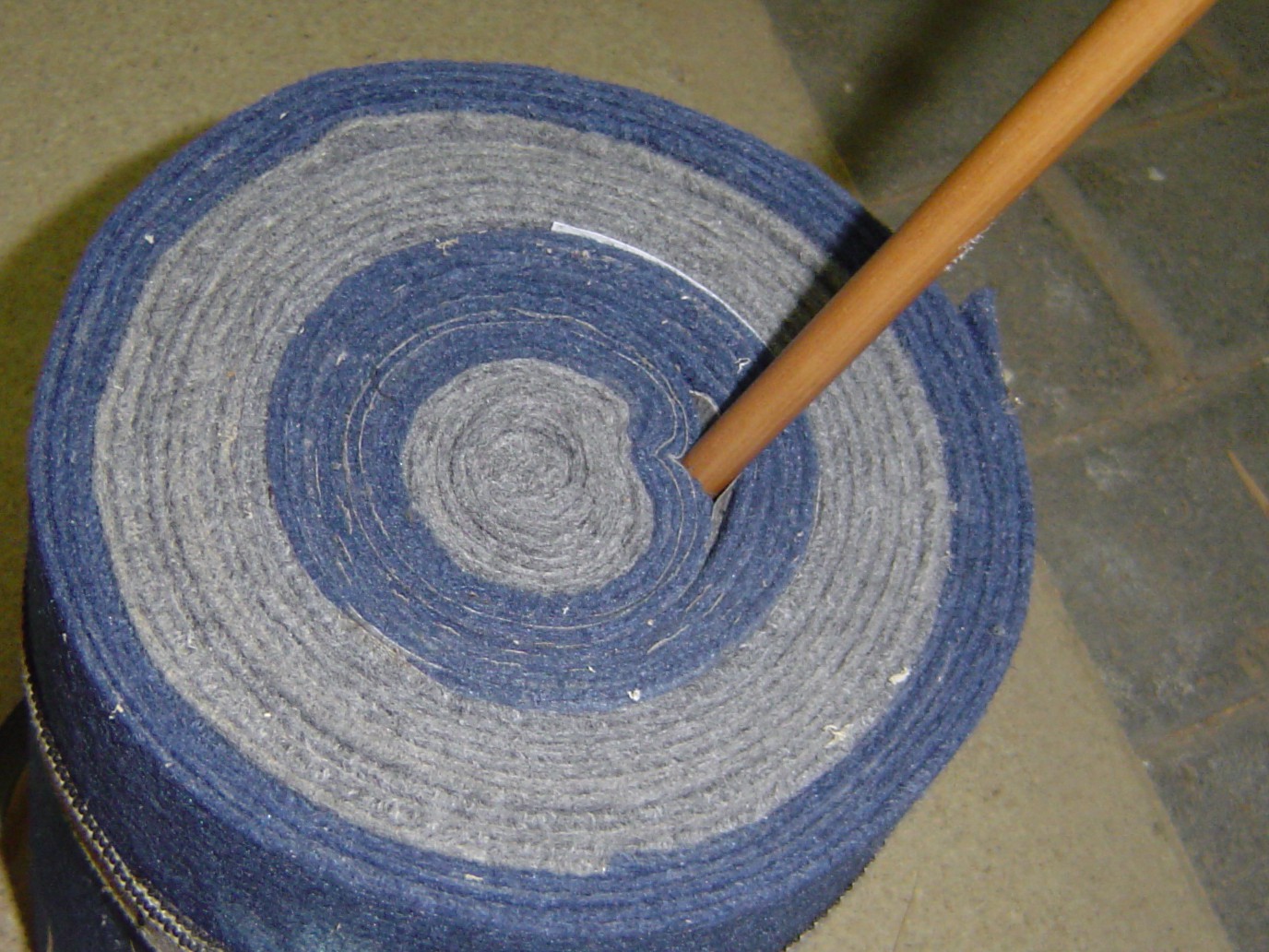

Um das Konzept zu prüfen hab ich mit einem 57# Bogen und einer Feldspitze aus ca 2m drauf gehalten. Das sieht dann so aus:
Und hier mal ein Bild von der Eindringtiefe:
Ist so ja erst mal OK, aber fast zu fest. Ich hätte ja nun gedacht das der Pfeil tiefer geht. Ich werde wohl noch mal auf machen und etwas lockerer wickeln.

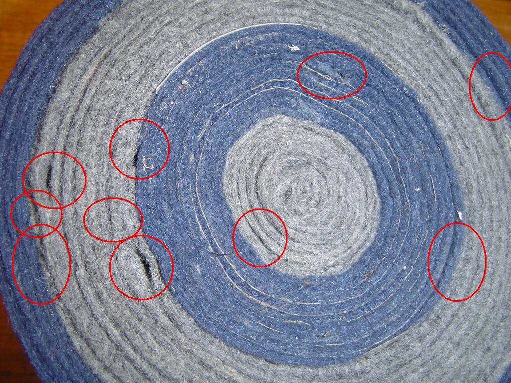

Aus Zeitgründen konnte ich heute dann leider doch nicht mehr an der Scheibe weiter bauen aber, für einen weiteren Beschußtest hab ich mir gerne Zeit genommen :) Den Einwand von Markus bezüglich der Haltbarkeit habe ich von Anfang an geteilt und im Hinterkopf gehabt.
Und so siehts nun nach einem guten Dutzend Pfeilen aus kürzester Distanz aus aus:
Kann man so ja erst mal nicht meckern.
ABER: man muß, anders als bei quasi homogenen Materialien wie Etafoam o.ä. zwei Treffermöglichkeiten unterscheiden.
1. der Pfeil geht genau in den Luftspalt zwischen zwei Teppichschichten und wird durch die Oberflächenreibung der Schichten sanft zum Stillstand gebracht. Dies ist toll, so soll es sein. Die winzigen Schäden in der Scheibe lassen sich einfach rauswalken bzw. sie verschwinden durch weitere Treffer wieder von alleine. Super
2 Der Pfeil trifft genau auf die Stirnseite einer Teppichschicht. Das ist dann unschön da hier ganz schöner Flurschaden entstehen kann. Entweder wird die Schicht zertrennt oder umgefaltet. Siehe hier:
Nun ja, da wird sich nix machen lassen. Immerhin kostet das Material ja nichts und mal ganz ehrlich, eine Schaumscheibe schaut nach einem Dutzend Treffern auch nicht mehr neu aus ;D
Ich hab mir übrigens auch Sorgen gemacht was wohl passiert wenn man die Scheibe nicht Senkrecht trifft sondern in einem leicht schrägen Winkel. Soll ja schon vorgekommen sein.... ;)
Teilentwarnung. immerhin. Ich hab 3-4 Schüsse mit ca 30Grad zur Senkrechten gemacht, sie sind alle hängen geblieben. Sogar dieser:
Ich werde das Thema "Querschläger" aber trotzdem genau beobachten. Riskieren will ich nichts. Dazu brauch ich aber Zeit und besseres Wetter. Mein Keller ist echt zu klein für solche Tests... ;D
Nun ja, so siehts aktuell aus.

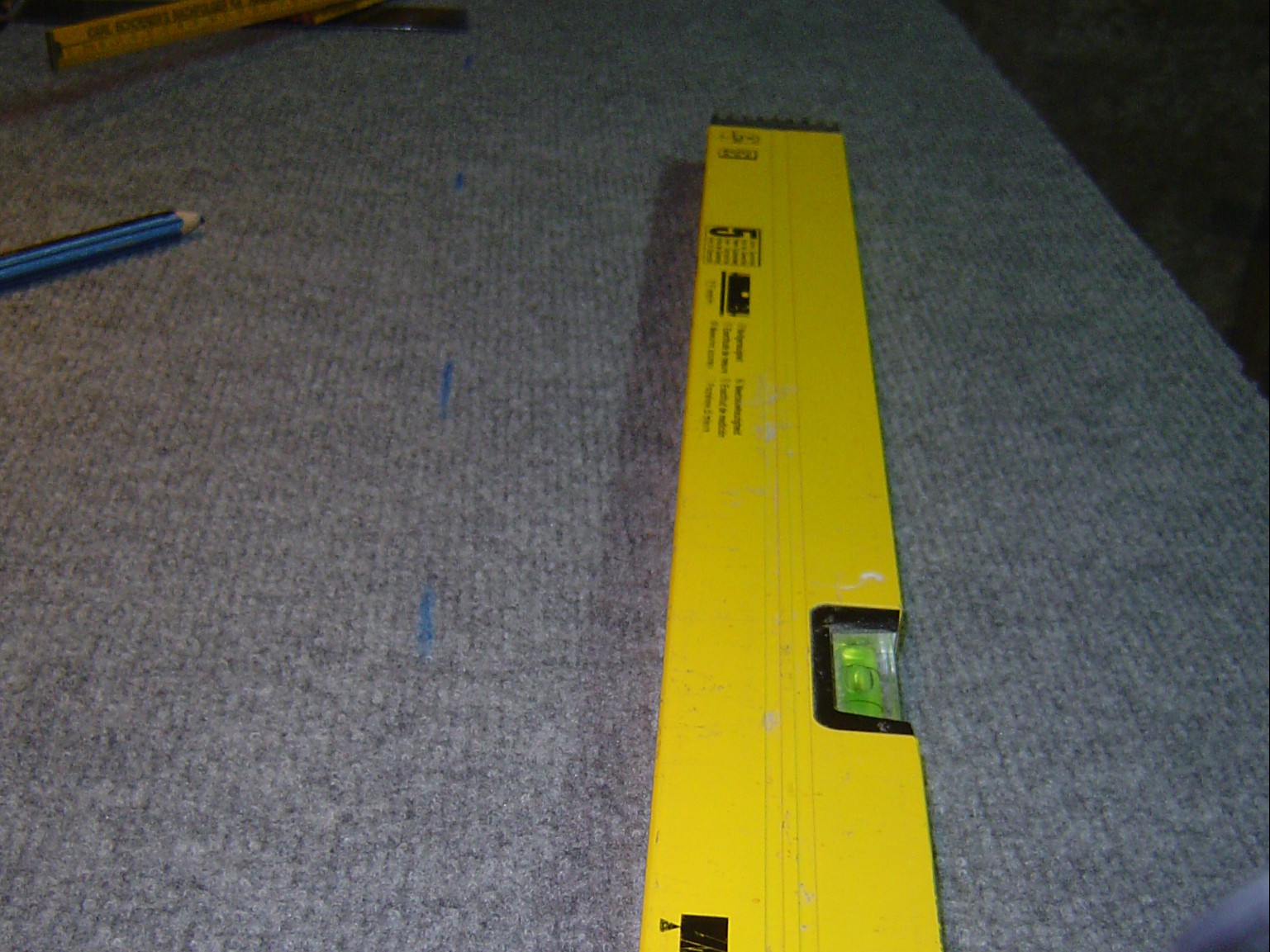

Das Thema Zuschnitt konnte durch den Tipp mit der Hakenklinge gelöst werden. Die Kombination Hakenklinge und Stahllineal ist perfekt. Der Zuschnitt ist in vom Schwierigkeitsgrad in etwa damit vergleichbar mit einem Lineal und einem Bleistift ein geraden Strich zu zeichnen. Vielen Dank für den Tipp.
