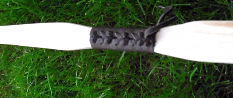

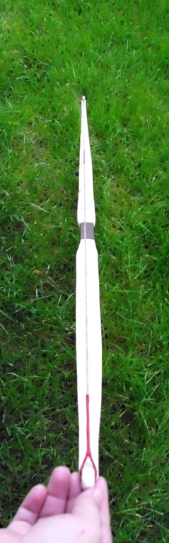

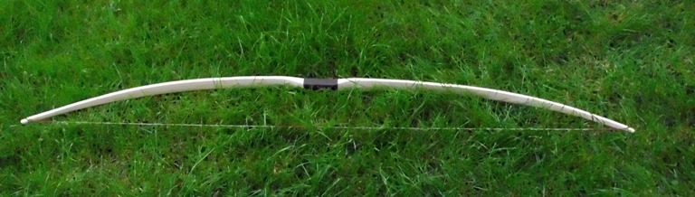

darf ich euch meinen ersten Bogen vorstellen
nach ca. 2 Jahren FITA-test (blank/Recurv) habe ich beschlossen einen richtigen Bogen
zu schießen ;)
durch ein 3D Tunier in meiner Nähe habe ich mich
auf die Suche nach einem Holzbogen den ich käuflich erwerben kann gemacht
(da ich von holzbearbeitung keine Ahnung habe und mir das auch nicht zugetraut habe)
Durch einen netten Zufall habe ich einen netten Menschen kennen gelernt
und daraufhin (mit Anleitung dieses lieben Menschen)
meinen ersten Bogen selbst gebaut.
ein paar Daten
Material Esche
ca. 1,75 lang
Fades 4cm
an den Tips 1,5cm
Auszug 26
25 Pfund

Oh na guck :) Da hast du eine gute Anleitung bekommen. Der Bogen darf sich durchaus als Bogen bezeichnen! Sieht gut aus, nicht nur für den Ersten. Der Tiller passt und schießen wird er sich bestimmt auch gut :)

Der obere WA ist super, der untere in der griffnahen Hälfte vielleicht noch einen TICK zu steif, aber egal, das wird nix schaden.
