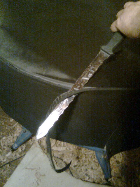

1. Zuerst habe ich mir eine alte runde Tischplatte besorgt. Somit hatte ich schon einmal den späteren Durchmesser der Scheibe vorgegeben(in diesem Fall 1,10m)!
Bei dem Material handelt es sich um selbstklebende Dämmplatten leider nur über den Großhandel zu beziehen und leider auch nicht sehr günstig ! Ich selber habe da Glück gehabt und bin an 2 Wahlplatten herangekommen! ;) ::)Aber denke mal mit Isomatten oder ähnlichem Material ist es auch so machbar wie hier beschrieben !
Ansonsten braucht man nur noch ein scharfes Messer und los geht's !

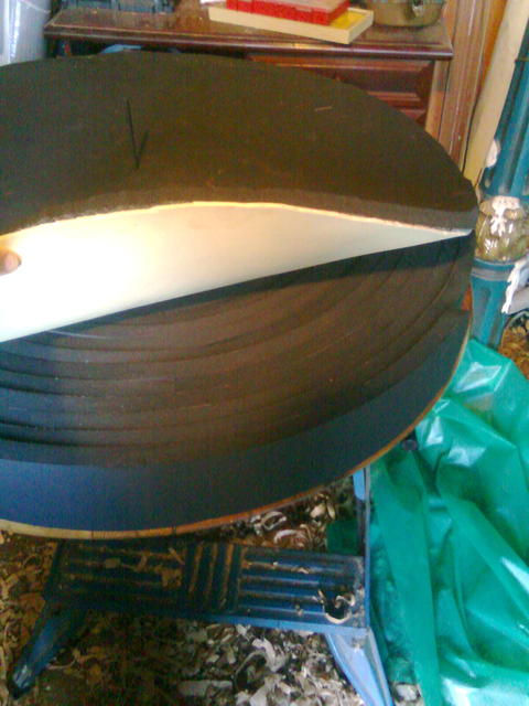

So um nochmal auf die Tischplatte zurückzukommen.....
Habe mittig eine kleine Eisenstange angebracht..(kleineres Loch bohren und Stange eintreiben)!
Ihre funktion erklärt sich auf den ersten Bildern von selber !!
Die gerollte Platte wird in 12cm dicke Streifen geschnitten! Diese werden nacheinander zu einer großen Schnecke gerollt(so wie eine Lakritzschnecke) beginnend an unserer kleinen Stange in der Mitte und zwar solange bis wir die Tischkante erreichen!
Anschließend wird eine "Pfeilbremse" in diesem Fall eine Vollgummimatte (5mm) aufgelegt. Es geht auch ein alter Teppich oder ähnliches.Ich habe es hier doppelt gemacht mit einer extra Lage Dämmstoffplatte, weil ich der Meinung bin das bremst den Pfeil besser und nimmt mehr Energie aus dem Schuss.

Jetzt das ganze nochmal von vorne...."Lakritzschnecke" bis zur Tischkannte rollen!Alles auf unserer Sogenannten "Pfeilbremse", wieder in der Mitte an der Stange anfangen ! :)
ZWEITE LAGE
