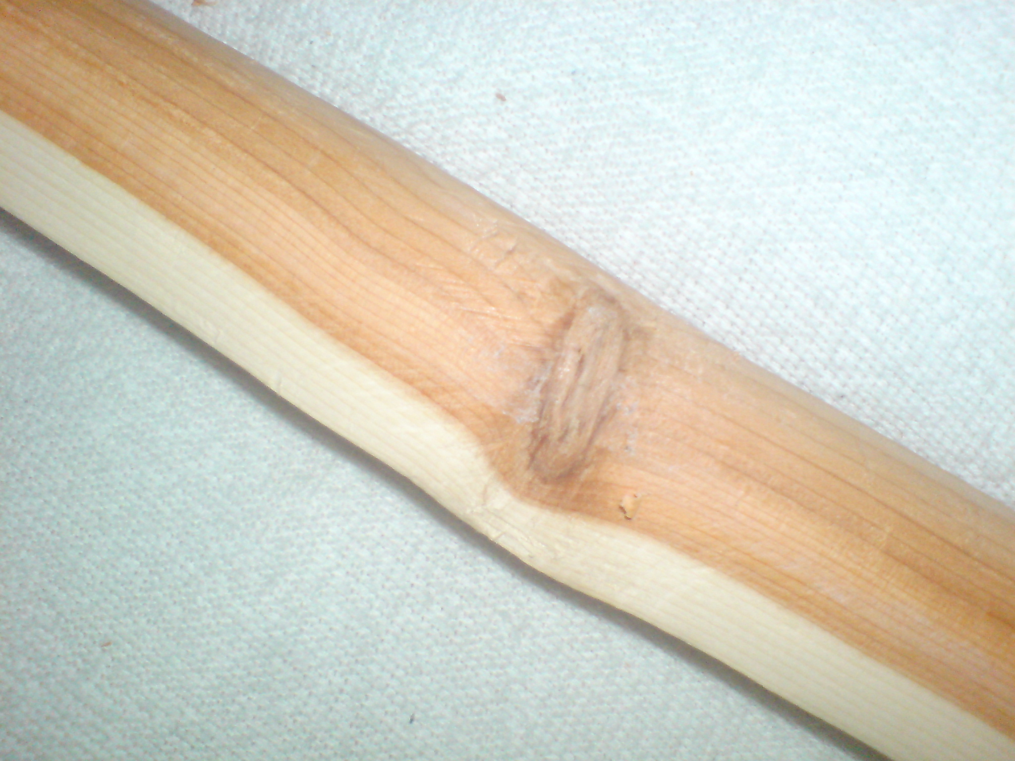

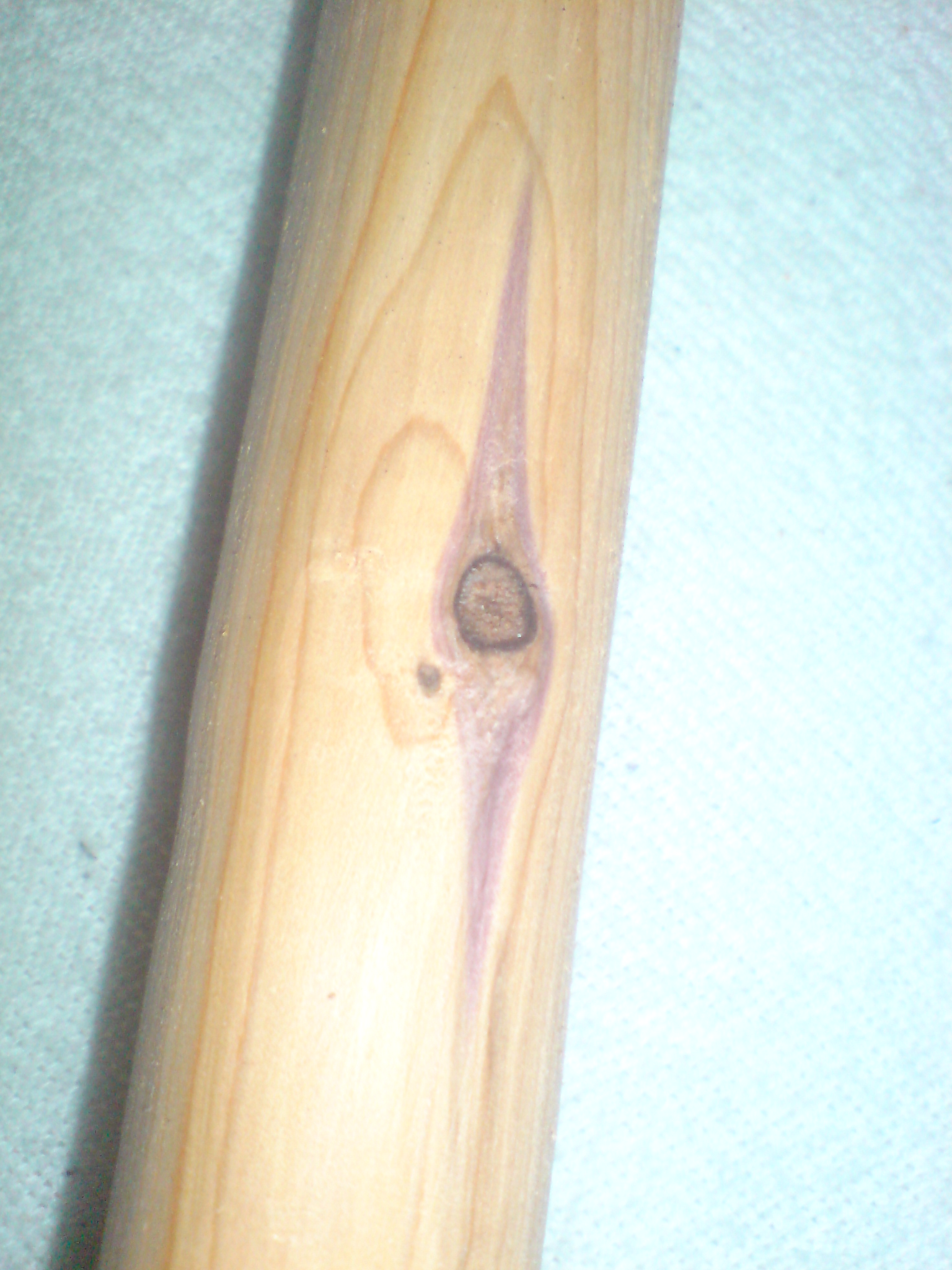

So dann will ich mal mein aktuelles programm vorstellen:
Englischer Langbogen
Länge 1,83m
Breite 3cm (an der dicksten Stelle)
Profil is noch zu dick da kommt noch was runter
Bin momentan am Bodentillern lässt sich bis jetzt so 6cm durchdrücken
Da kommt noch was weg und wollte jetzt fragen wann ich dir hornnocken draufkleben soll?
Soll ich se draufkleben wenn ich mit bodentillern fertig bin und den dann auf Standhöhe aufspann?
Oder Sehnenkerben einschneiden und später "wegspitzen"?
Länge 1,83m

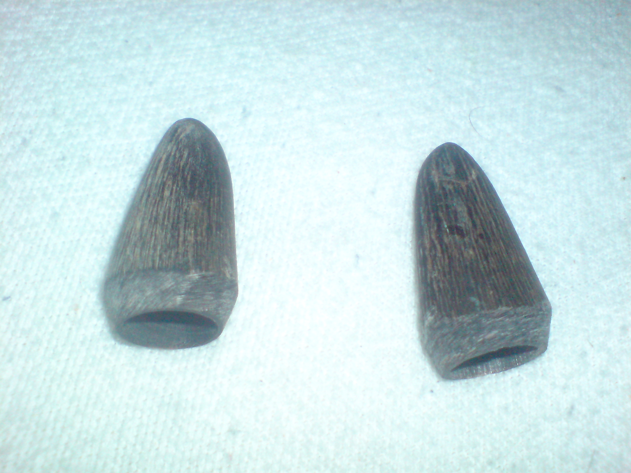

Re: Hornnocken vor oder nachm Tillern drauf?
so bin grad am tillern aber noch am anfang
hab gestern angefangen die erste hornnocke zu schleifen also kerbe rein
entweder hab ihc ne scheiß Rundfeile oder des dauert echt so lange
so ihc geh mal weiterkratzen :-)
