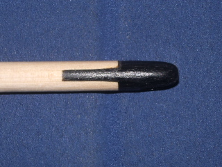

Ich hab das ganze mal so gemacht, nur mit einer Stichsäge.
Gruß Rolf

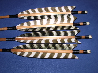

Das Endergebniss war dann dieses !
Als Nocke hab ich da Kamelknochen von Highlandhorn verwendet.
Davon hab ich noch ganz viele, bei Bedarf einfach melden.

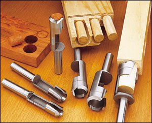

Sonst... evtl gehen kleine Kernbohrer... wie die zum Herstellen von Dübeln...

diese Kernbohrer sind eine gute Idee! Kosten? bin gespannt.

Die Kernbohrer sind wirklich eine gute Idee! Werde ich auch mal probieren!
