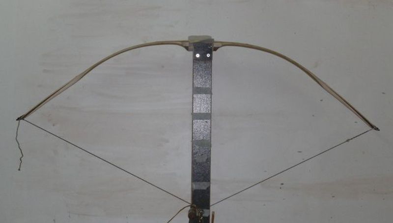

Morten
Beiträge: 738
Re: Needle- Tip Bow
Beitrag von Morten »
Danke erstmal!
@Jo
hier nochmal am Tillerbrett:
Bei 71cm Auszug
Bei 71cm Auszug
Rechts ist der obere WA.
Morten
Beiträge: 8800
Hat gedankt: 29 Mal
Hat Dank erhalten: 99 Mal
Re: Needle- Tip Bow
@Morten: Danke! Das reicht, prima! :)
