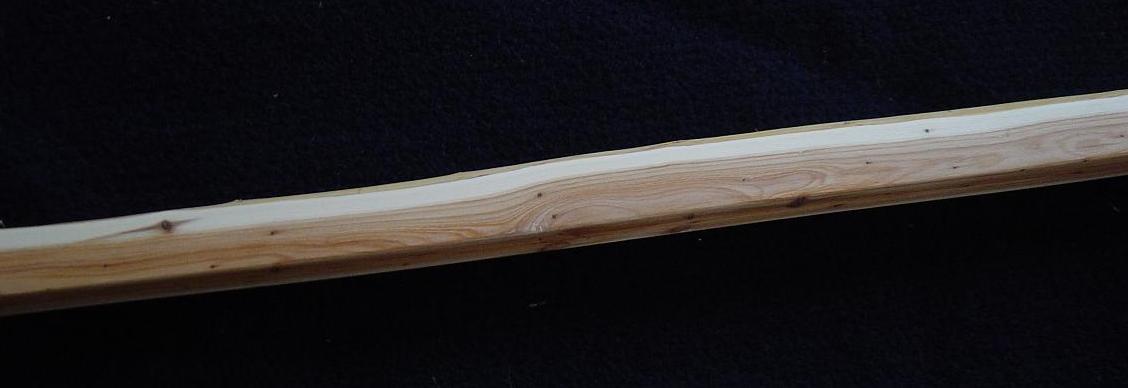

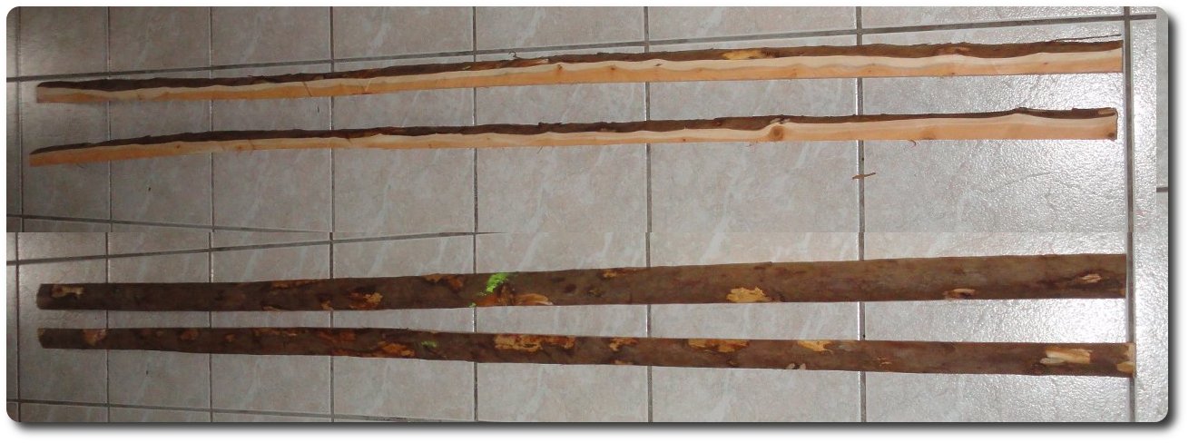

Eibenholz, 200cm, 66Ringe/Zoll und 5mm Splint am Stamm.
Gibt's sowas? Ja, gibbet, war auch verwundert. Der Stamm hat 2 schöne Staves hinterlassen. Möchte ich euch nicht vorenthalten:

Boah, schick!! tolle Ringe und schon fast FERGIT. Wie ich Dich kenne noch aussägen tillern fertig, oder wie?
sowas will ich auch mal
Viel Saß damit!!!!!

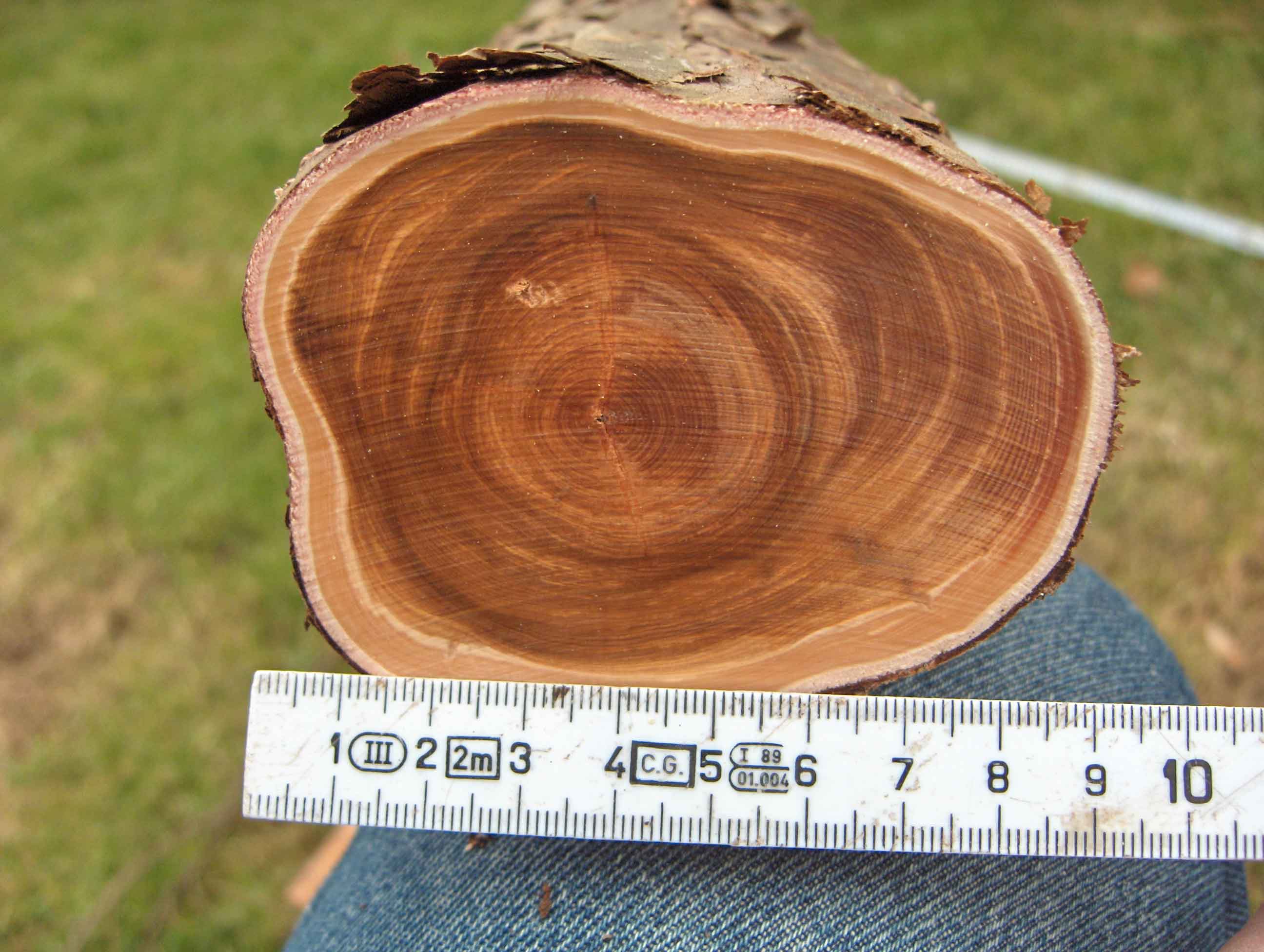

Wie dick war das Stämmchen denn insgesamt, auf der anderen Seite scheint der dicker zu sein?
Rate mal 9 cm.

7,5cm hat der Stamm im ganzen gehabt. Den einen Stave muss ich aber 'backen', weil dort ein Ast unsanft mit der Kettensäge weggeschnitten wurde.

Das hier ist die untere, also dickere Seite des Stammes:

is des wieder so ne schwarze zwischenschicht zwischen splint und kern?
beim letzten hats dir den doch dann zerlegt?

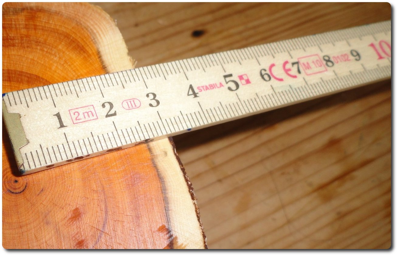

Blacksmith77K hat geschrieben:Ich würde mal in den Raum stellen, dass es hier in Deutschland nahezu unmöglich ist, solche Waldeibe in dieser Qualität zu finden. Bestenfalls im norden Deutschlands, wo Kohletagebau betrieben wird und/oder im Osten Deutschlands.
Im Süddeutschen Raum... extremst selten.
Ne ne! Im Norden von D wird keine Kohle abgebaut! Und was hat der Kohleabbau mit den Jahresringen zu tun?
Ja, solche Eiben gibt es fast in jeder größeren Stadt in D, aber das von außen die Qualität erkennen ist nicht einfach, und dann darf man sie oft nicht mal ernten... Schade!
3mm Splint, 40 Jahresringe auf 2 cm.
Gruß Mütze

3. auf deinem Bild erkennt man garnix, halt mal ein Maßband daneben!
